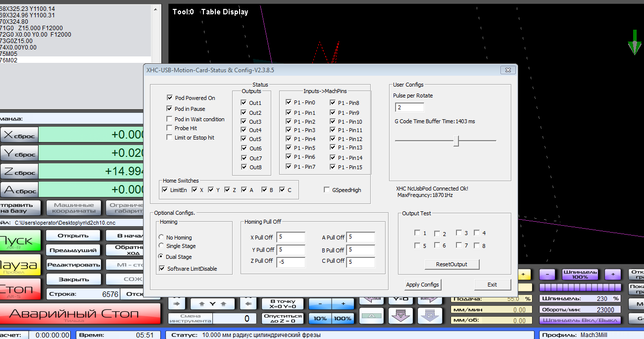

Столкнулся с такой ситуацией: на китайском чпушном двухголовом фрезере под управлением Мача и такой платы http://www.cdxhctech.com/html/eProduct/view_335.html происходит пропуск шага.
Плата ЮСБшная подключается с помощью плагина. Окно его конфигурации на фото.
Драйвера Leadshine MA860H- 6штук . На перемещение портала 2ШД, 2 оси Z и 2 перемещение голов по порталу. На всех осях кроме Зэт рейка. На осях где рейка установлено деление микрошага 800.
Проблема в потере ноля, происходит она поодной или двум осям, в связи с чем предполагаю неисправность не в механике, а в элкектронной части. Заметил закономерность величины пропуска от значения ускорения (чем выше тем больше), также потеря ноля произойдет с вероятностью 70% если в маче нажать кнопку Стоп т.е. не дать УП остановиться, а принудительно завершить.
Изменение в настройках времени буферизации в плагине ничего не дают(...
Может у кого-то есть опыт приготовления таких плат? Или мысли что делать. Снизил ускорение максимально и все равно нет уверенности в результате.
Я ещё не видел шаговиков которым под силу устоять на Стопе, с сервами стол прыгает...
