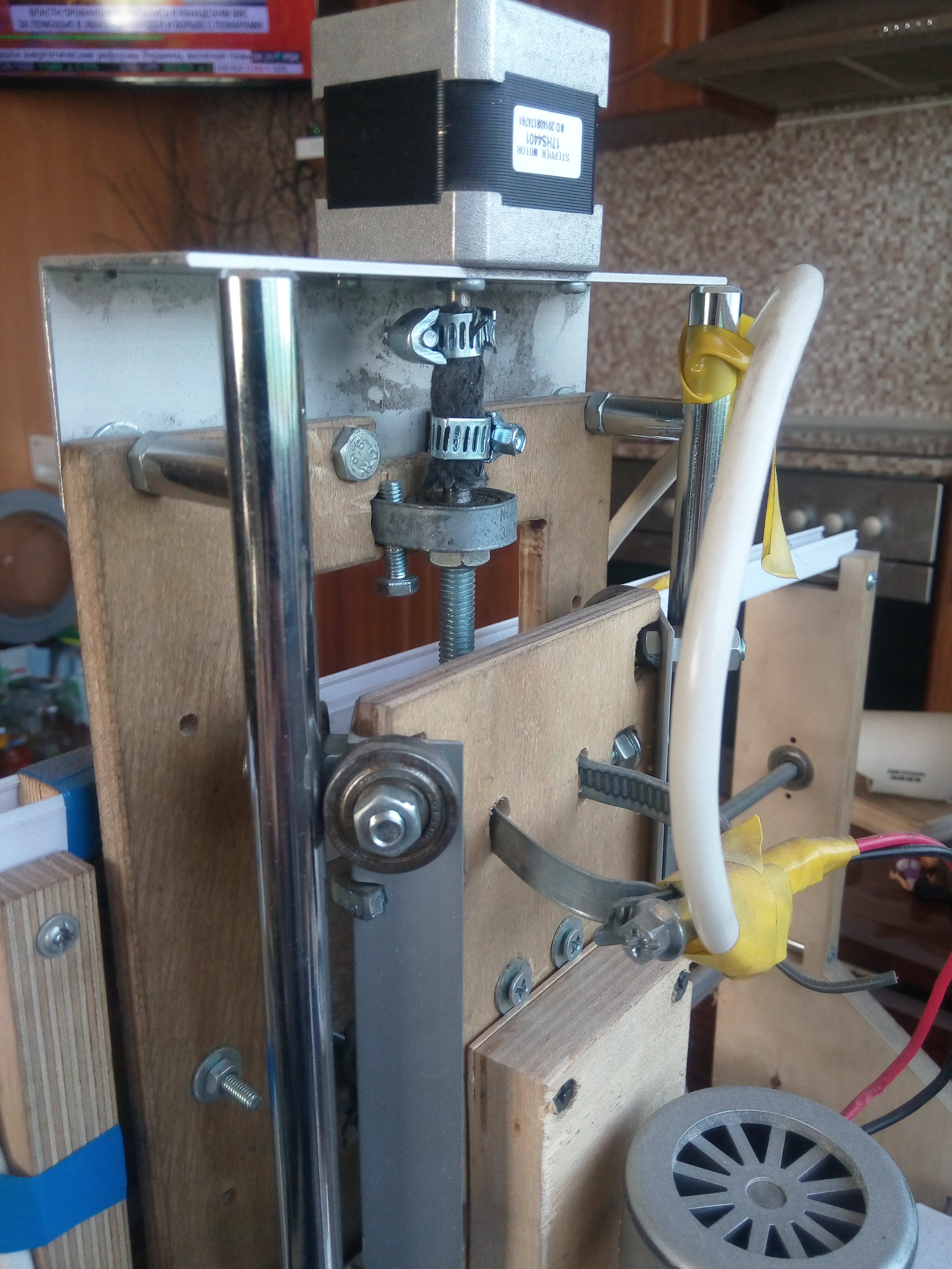

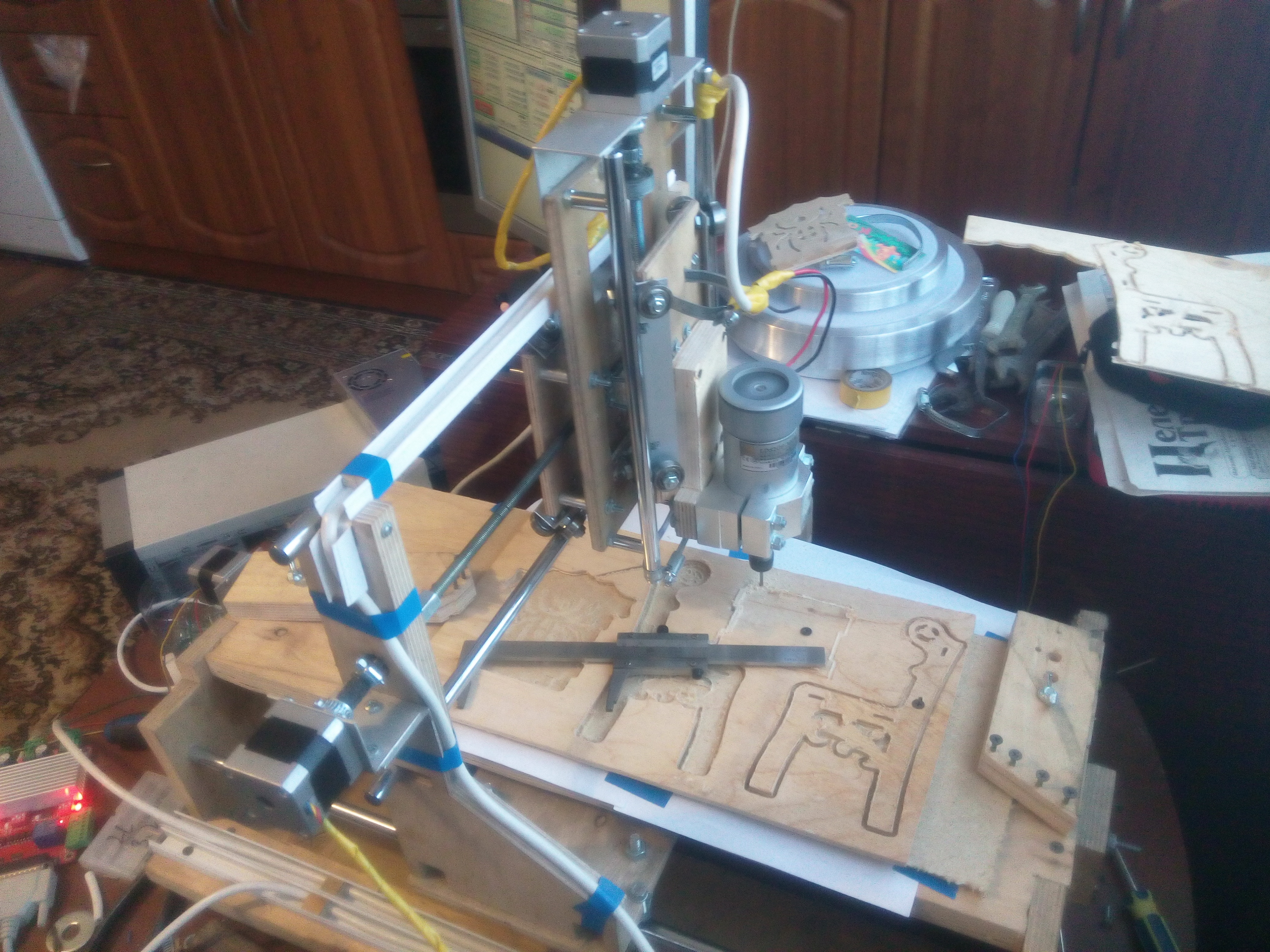

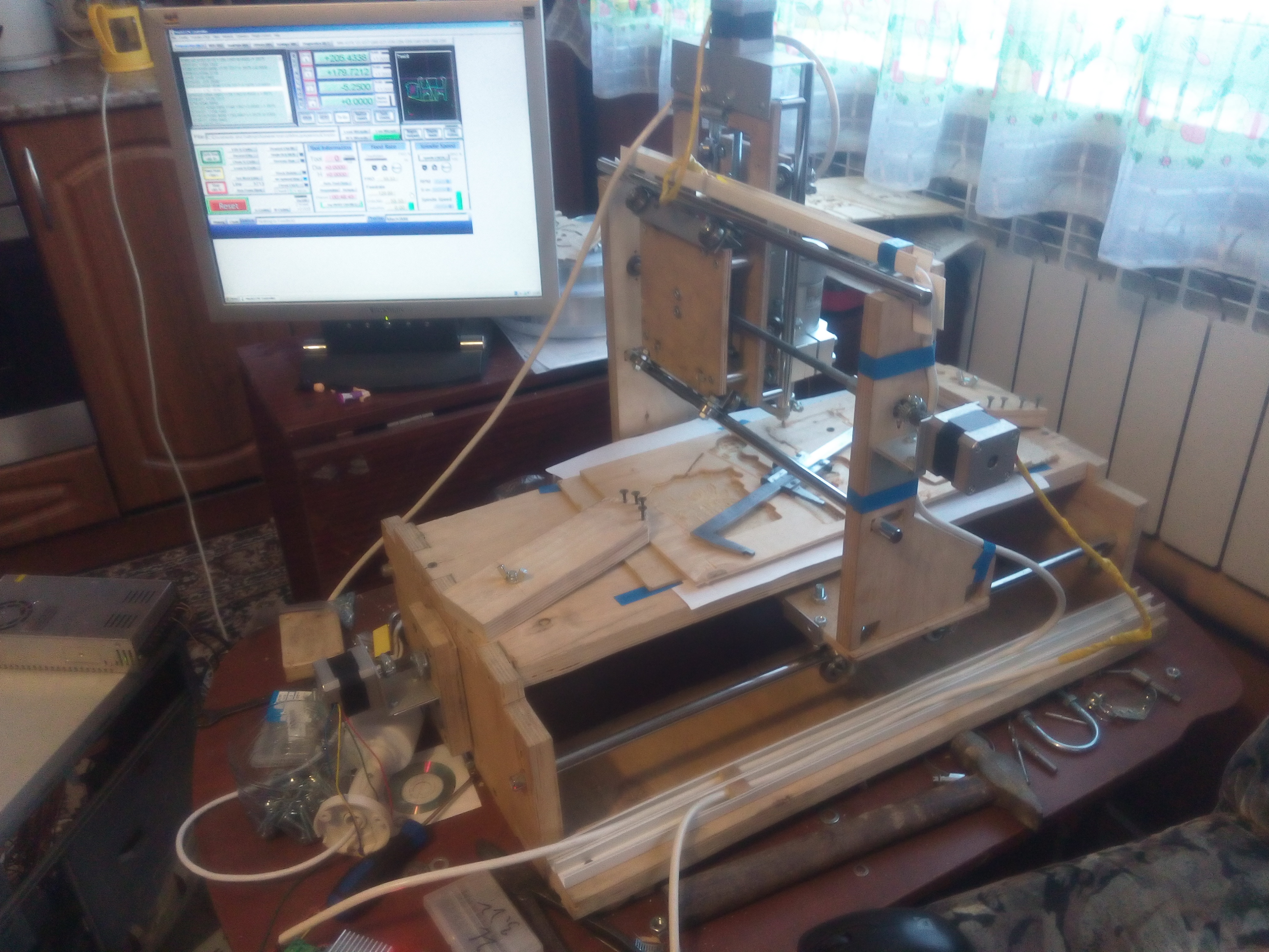

Станок построен на движках НЕМА17.
Я так понял, что они немного отличаются по характеристикам. У моих усилие 4кг – для такого пробного варианта – вполне достаточно.
Как видите – все выполнено из фанеры. 18мм и 12мм.
Рельсами мне послужили ручки мебельные – покупал в магазине для мебельщиков в Кемерове. Где то возле Азота.
Направляющие сварганил из подшипников, которые купил тоже в Кемерове в магазине Юный техник по цене что то около 20 рублей за штуку. С виду они местами подржавленные, может и бу, но вполне мне подошли.
Вместо шпинделя я сначала использовал гравер. 150Вт. Вихрь, что ли. Однако по неопытности при первых попытках фрезерования я сделал большую скорость подачи, его заклинило. И пока я соображал как все отключить – он у меня сгорел. Жаль, имхо, он неплохо бы мог поработать при бережном отношении. Концевиков у меня здесь нет. Контроллер простой китайский красный.

Рабочее поле:
Рабочее поле получилось 22/40 см примерно
Обрабатываемые материалы:
Единственное, что пробовал пока обрабатывать – фанера 4мм. Сам нарисовал для дочки кукольный стул в стиле Монстры хай ))). На фото как раз фанерку видно.
Чертежи, фото, видео станка:
Фото уже выкладывал. Чертежи были просто на листочках формата А4 нарисованы карандашом и линейкой.
Ориентировочный бюджет:
Про бюджет лучше не вспоминать – удовольствие портится ))).
Ну а так, грубо – движки – 5 штук с Али тогда обошлись мне примерно в 2,5т. Контроллер – еще 2,5 (летом 2015). Лист фанеры 18мм – примерно рублей 650. Лист фанеры 12мм – еще 500. Алюминиевые уголки, болтики. – еще рублей 300. Первоначальный рабочий орган – гравер – 1500р. Ну плюс системник и монитор, но это вроде не считается.
ЗЫ Еще почти на 2000р набрал подшипников. Использовал примерно половину. Плюс шпилька М8, хомутики и может еще какая совершенная мелочь, оч ем уже не вспомню.

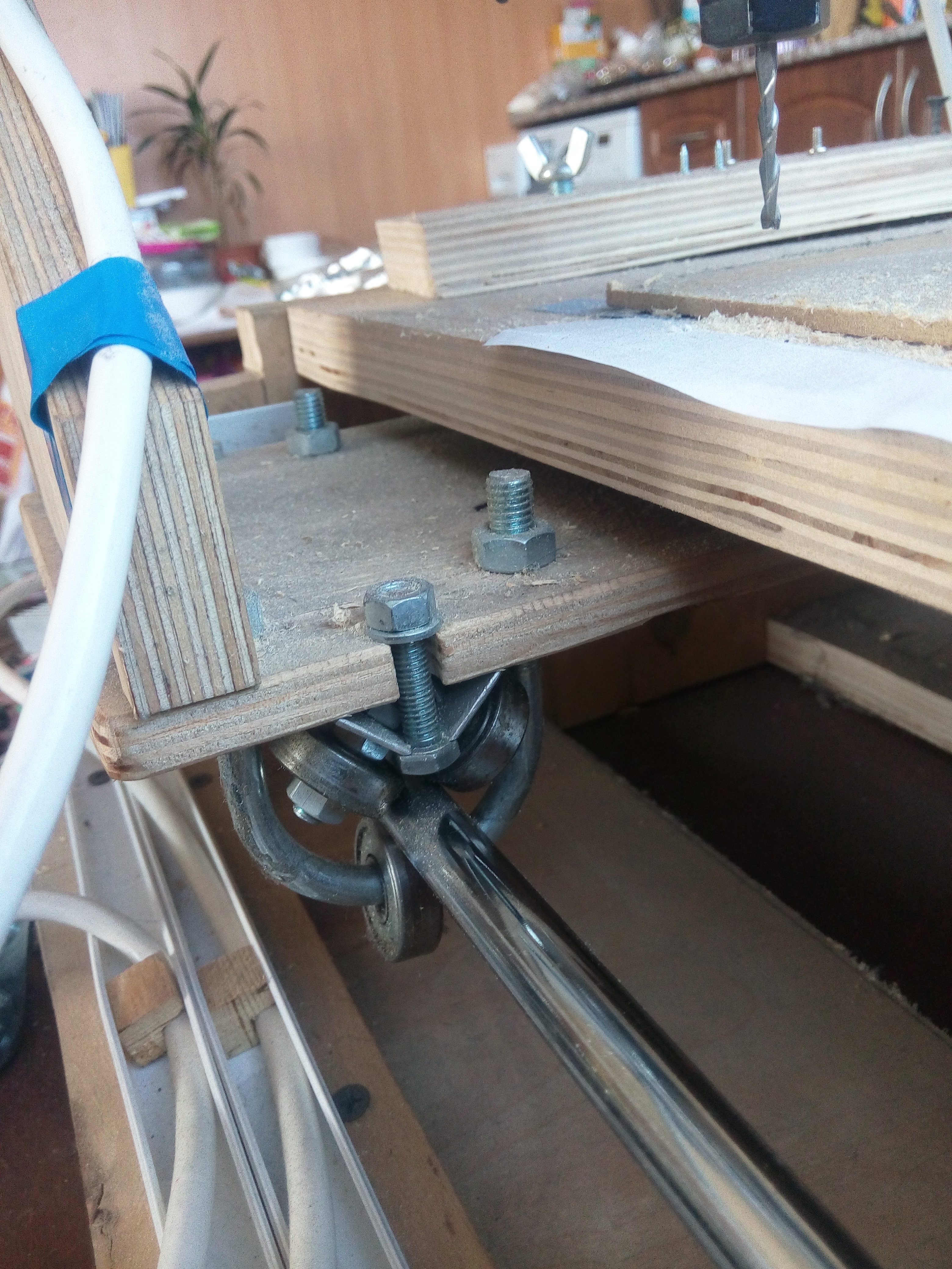

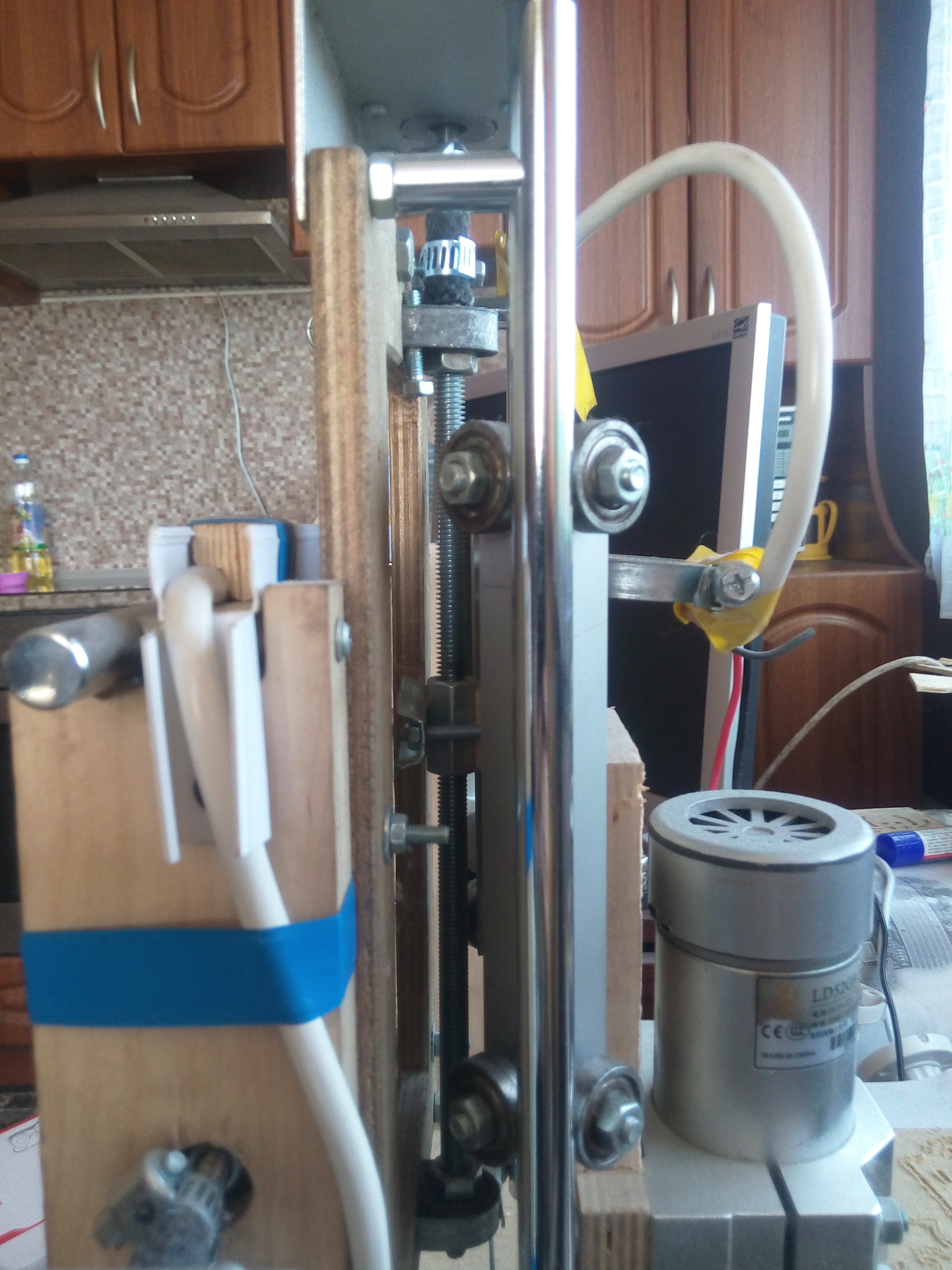

По итогам проведенной работы скажу: все соединения на гайках надо делать с использованием гроверных шайб. Да, станок именно «на пробу», но соединения из-за вибрации постоянно ослабевают, приходится за ними следить.
Если бы делал его заново – использовал бы для оси Y такие же длинные рельсы (мебельные ручки) как и для Х. Поле получилось бы 40/40. Движки потянут.
Изменил бы расположение рельс для оси Z. Сделал бы так, чтобы они располагались с торцов фанерного основания – тогда направляющие не могли бы их сжать друг к другу и прочность была бы значительно выше, хотя от рабочего поля по оси Y это и отняло бы пару-тройку сантиметров.

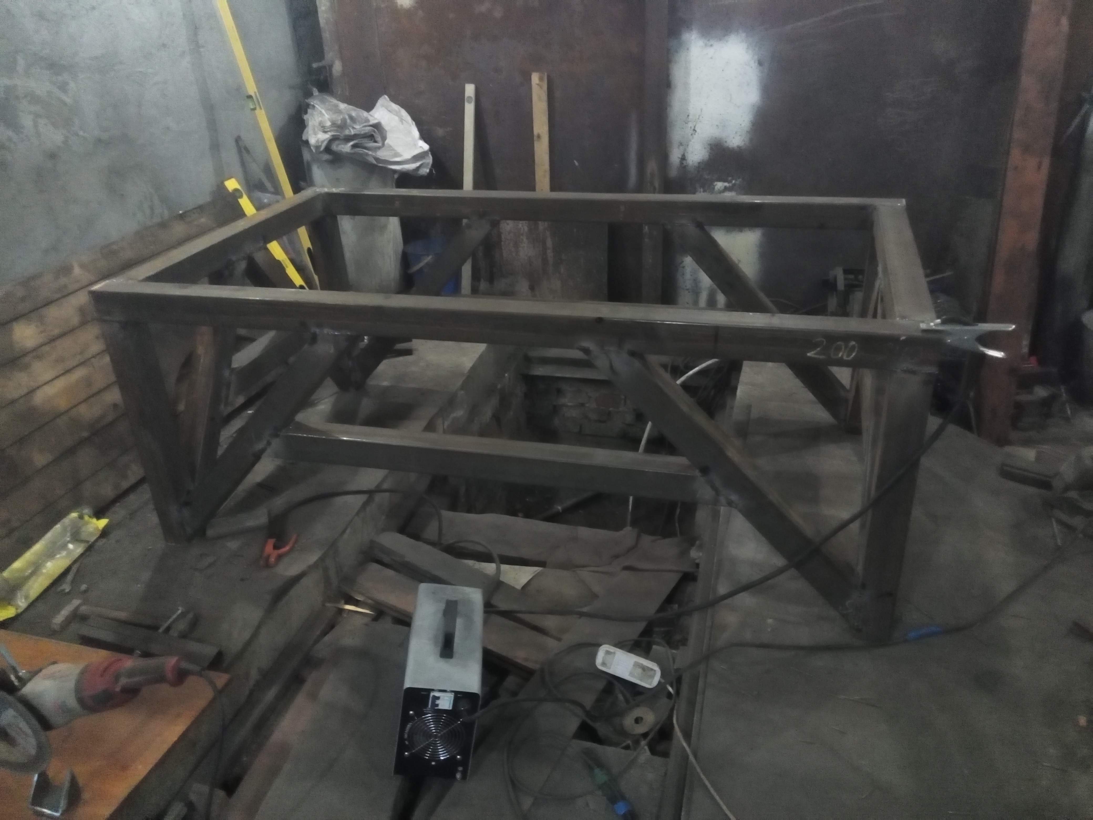

А следующий я уже начал. Вот какое основание для него уже изготовил. Уже и покрасил (на фото - до покраски). Но это уже в другой теме будет.

Faldum писал(а): ВЛОЖЕНИЯ
Скоба меня умиляет, я б не додумался, браво!
Спасибо, но это не мое - кто то из западных коллег на ютубе выложил.
Вот, сохранил в закладках:
https://youtu.be/BJbhcJqmwtQ
