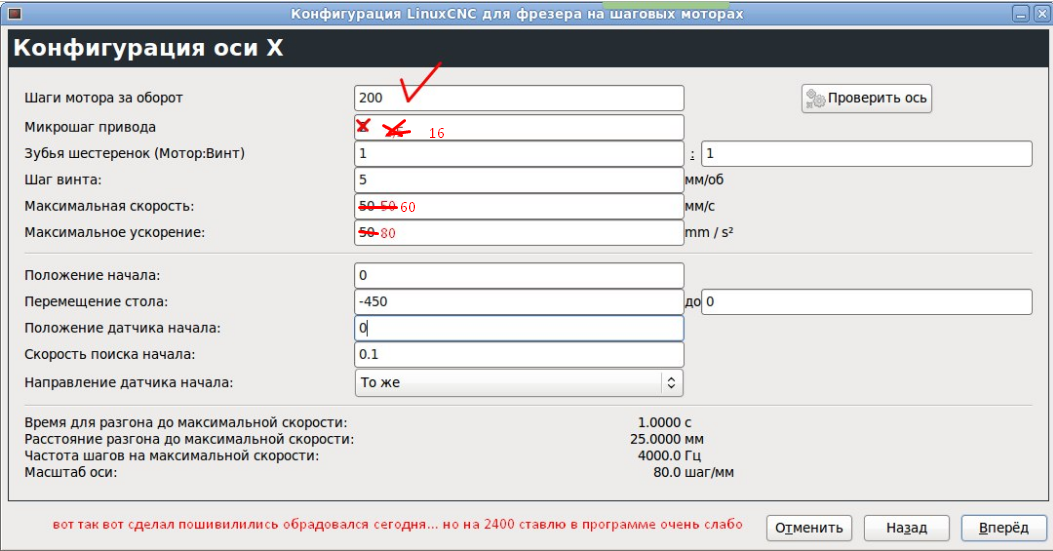

Добрый вечер форумчяни.
У меня шаговые двигатели dm542 к нему Контроллер LPT-DPTR1.02 двигателя 57HS56-2804,
lunixcnc не знаю как правильно прописать данные в программе для профиля.
Буду рад любой помощи...

Вот такой профиль стоить со старом и драверами.

Ребята привет ставлю вот так в программе lunixcnc
едет очень слабо.
ставил микрошаг привода 4,0 у меня в программе прошел полностью 635 а на самом деле на станке дошел только до половины станка.
что я делаю не так?
qPVGtH5KXl0.jpg (1460 просмотров) <a class='original' href='./download/file.php?id=79262&mode=view' target=_blank>Загрузить оригинал (95.44 КБ)</a>

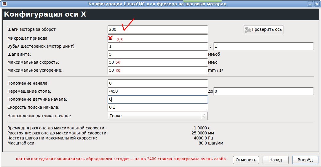

Все сделал спасибо Александру продавцу станка
выставил значения на картинке
Screenshot_9.png (1439 просмотров) <a class='original' href='./download/file.php?id=79357&mode=view' target=_blank>Загрузить оригинал (398.27 КБ)</a>
