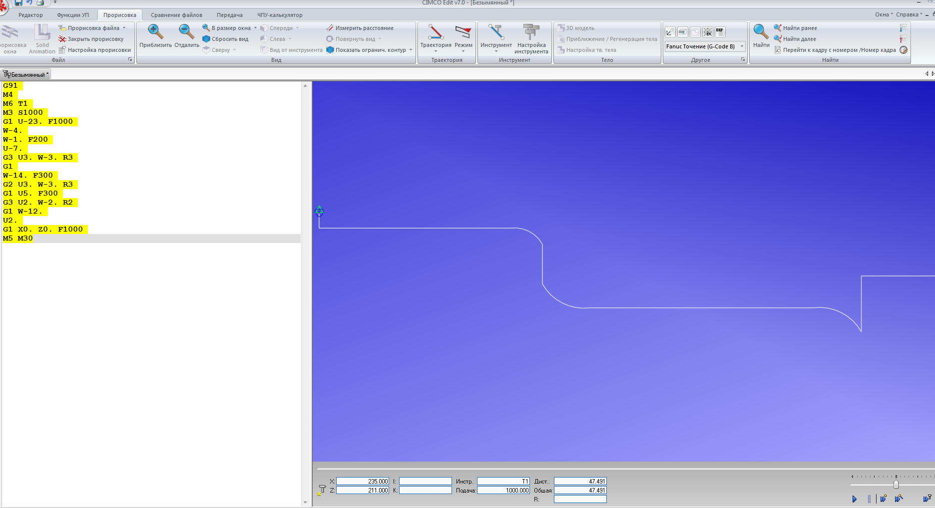

кто учился на таком симуляторе?обьясните новичку.что и как,на занятиях ничего понять не успеваю,вроде как везде в абсолютной системе координат работают.а преподаватель учит в относительной.и я путаюсь постоянно,есть какие нибудб пособия или пример простых программ для такого симулятора?(простеньких деталей)реально вьехать не могу

ну так я только учусь.два занятия было всего.соседи уже детальки точить научились,а у меня нифига не получается(я токарем работаю больше 20 лет,а тут что то вьехать никак не могу)Predator писал(а):Нужно уметь в любых координатах работать!

что брать за нулевую точку станка?детали?команда X-8. это перемещение резца на 8 миллиметров в сторону центра?а Z-10. на 10 в сторону шпинделя?

Re: StepperCNC
то есть получается мне надо задать команду G91.?

Re: StepperCNC
когда станок ее встречает то где он находился становится для него нулем, переехали например, по Х10, остановились, теперь эта точка опять для него НОЛЬ, снова Х10, переехали еще 10мм в +, тоесть после каждого останова НОЛЬ передвигается, но фактически мы передвинулись на 20мм после того как включили G91.smart1guy писал(а):то есть получается мне надо задать команду G91.?
проще говоря, мы каждый раз говорим на сколько передвинутся, а не работаем в координатах относительно общего нуля заготовки.
а в G90, если станку скажем Х10, он передвинется в Х10, но если опять скажем Х10 останется на месте, так как мы работаем в абсолютных координатах

Re: StepperCNC
ВООБЩЕМ В ОТНОСИТЕЛЬНОЙ ЦИФРА КОМАНДЫ ЭТО РАЗМЕР СЬЁМА.перемещения

Re: StepperCNC
почему то на занятиях шпиндель эмулятора работает по часовой.соответственно револьверная головка сзади детали,а в том ,который я установил дома всё наоборот

Re: StepperCNC
]мне перед каждой командой вводить G91.?

Re: StepperCNC
если я тебя правильно понял, то даsmart1guy писал(а):ВООБЩЕМ В ОТНОСИТЕЛЬНОЙ ЦИФРА КОМАНДЫ ЭТО РАЗМЕР СЬЁМА.перемещения
хотя в относительных координатах, можно двигаться и в холостую
относительно координат, это не имеет никакого отношения у меня тоже револьверка находится ЗА заготовкой, но заготовка вращается против часовой, это смотря кокой инструмент и как у тебя находятся резцыsmart1guy писал(а):почему то на занятиях шпиндель эмулятора работает по часовой.соответственно револьверная головка сзади детали,а в том ,который я установил дома всё наоборот
нет, G90 и G91 это МОДАЛЬНЫЕ команды (как и G0 G1) тоесть как тумблер. один раз сказал G91 и все, чтобы выйти из Относительного режима даешь команду G90, и все, и ты опять в нормальном режимеsmart1guy писал(а):мне перед каждой командой вводить G91.?

Re: StepperCNC
вроде как чуток понятно.вечером помучаю симулятортолько почему то в относительной на этом симуляторе буквы координатт другие:x-u,z-w.y-v

Re: StepperCNC
это уже не знаюsmart1guy писал(а):почему то в относительной на этом симуляторе буквы координатт другие:x-u,z-w.y-v

Re: StepperCNC
Что-то припоминается, что в некоторых реализациях G-кода нет команд-переключателей G90 и G91, а именно так и задаются перемещения - X, Y, Z - абсолютные координаты, а U, V, W - приращения (относительные). Иногда это даже удобно - сокращается объем кода, если часто переходить из абсолютных координат в приращения. И сразу глазами видно, какой режим задан.smart1guy писал(а):почему то в относительной на этом симуляторе буквы координатт другие:x-u,z-w.y-v
