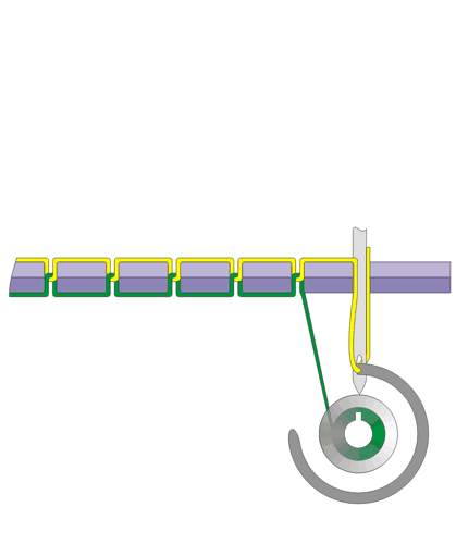

Есть ли специализированный софт, с помощью которого можно создавать вот такого рода учебные анимации?
Швейная машина.gif (42497 просмотров) <a class='original' href='./download/file.php?id=78139&mode=view' target=_blank>Загрузить оригинал (161.25 КБ)</a>
В смысле - нарисовал/скомбинировал плоскую или 3D-модель, задал связи и степени свободы элементов, скорость и направление движения и поехали!
