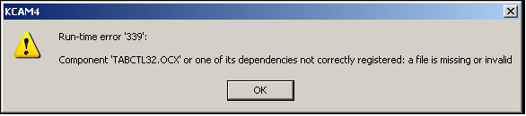

Kcam чё-то не хочет работать, то ли дистрибутив сломан, то ли хз
Буду мучить CNCLinux
Re: Фрезер по пластику 4000х2000 делает неправильные круги
Argentum47 писал(а):Kcam чё-то не хочет работать, то ли дистрибутив сломан, то ли хз
Просто дистрибутив не полный, но данную библиотеку легко найти в инете.
