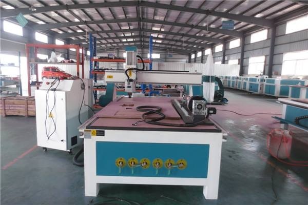

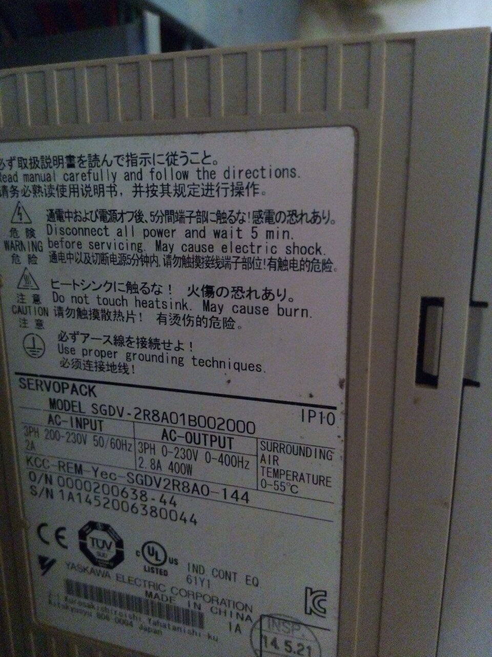

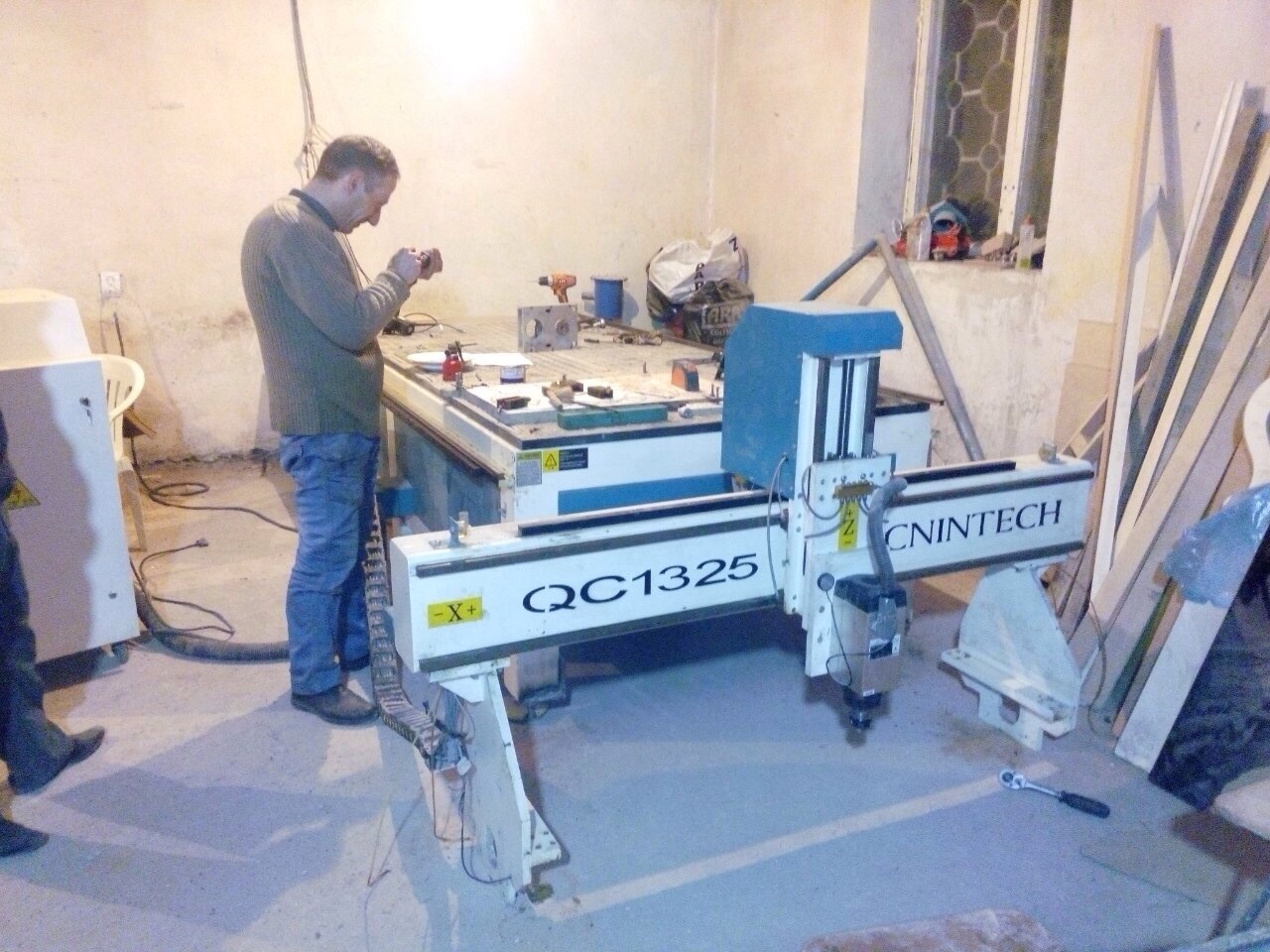

Здравствуйте Уважаемые мастера ЧПУ !!!
у меня китайский станок 3-х осевой с поворотным ротером..
Прошу заранее прощения если такая или подобная тема есть.
Дело в том , когда привезли из Китая он работал не нормально
[youtube]https://www.youtube.com/watch?v=b8mqeQ55rqo[/youtube]
Ми подумали у него проблема с механикой , разобрали ,но проблема не был механическим
image.jpg (2590 просмотров) <a class='original' href='./download/file.php?id=77607&mode=view' target=_blank>Загрузить оригинал (351.78 КБ)</a>

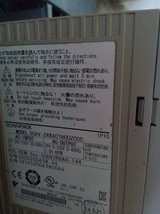

но проблема так и остался ,потом серводрайвери забросили на заводские настройки .Новые параметры поставили .
image.jpg (2590 просмотров) <a class='original' href='./download/file.php?id=77608&mode=view' target=_blank>Загрузить оригинал (1.2 МБ)</a>
и еще хуже стал .
[youtube]https://m.youtube.com/watch?v=CQseay-5K1Y[/youtube]

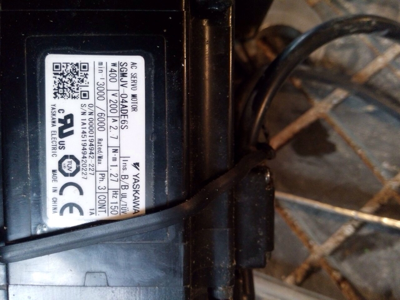

Прошу помощи. Может быть это РИД нужно настроить ?, если Рид то как надо настроить ?.
У станка Yaskawa серво моторы.
image.jpg (2590 просмотров) <a class='original' href='./download/file.php?id=77611&mode=view' target=_blank>Загрузить оригинал (300.47 КБ)</a>
image.jpg (2590 просмотров) <a class='original' href='./download/file.php?id=77612&mode=view' target=_blank>Загрузить оригинал (364.02 КБ)</a>
image.jpg (2590 просмотров) <a class='original' href='./download/file.php?id=77610&mode=view' target=_blank>Загрузить оригинал (47.26 КБ)</a>
image.jpg (2590 просмотров) <a class='original' href='./download/file.php?id=77609&mode=view' target=_blank>Загрузить оригинал (70.42 КБ)</a>

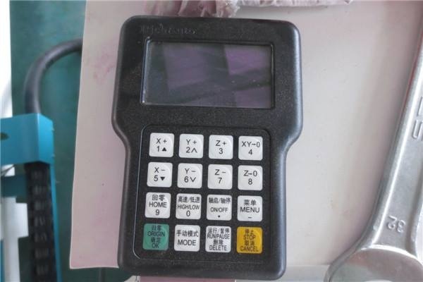

сдается мне что в одном каком то проблема, я бы попробовал каналы сначала попереключать, т.е. поочередно проверить каждый отдельный канал начиная с контроллера, один какой то дергается по любому.

Поменял местами и проверил заданы серводрайверов и не какой разница не дал. Думаю что проблема все-таки в на строках серводрайвери .

Я такие станки (чпу) ни когда не ремонтировал, но по сути все станки одинаковые.
У тебя там оси на станке перепутаны, где Y там X должен быть, но это только наклейки.
Т.е. ты просто между собой два Y-ка поменял да? Сомневаюсь я что в драйверах дело.
Разве в настройках ни где не меняется два Y на два Х, а один Х на один Y? Если меняется меняй и на контроллере каналы местами меняй, чтоб обратно норм было. Тогда будет то же самое, но на других каналах, сразу понятно станет если Х задергается.
Щас бывалые скажут, что насоветовал, но я понятия не имею как у тебя сигнал на У приходит, может он просто на два драйвера запаралелен, тогда вообще проблем нет, два кабеля поменял и посмотрел.
