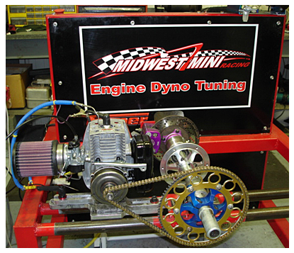

Там в основном динамометры для автомобильных движков. Хотя наткнулся на динамометр, который похоже тестирует модельные двигатели http://cgi.ebay.com/ebaymotors/Kid-Kart ... 415d196871 . Стоит около 300$.
У него вал движка подсоединен к валу с тормозными дисками и колодками.

Nick писал(а):У него вал движка подсоединен к валу с тормозными дисками и колодками.
Вот с тормозными дисками сложнее, сложно иметь одинаковый прижим всегда.
Re: Как измерить крутящий момент двигателя?
Там все просто, ставим между поршнем, давящим на колодку и колодкой динамометр и все. У нас будет величина прижима. А можно вообще колодку пружиной прижимать, тогда как известно сила прижима равна Kx, где х - сжатие пружины.
