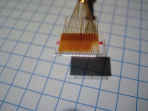

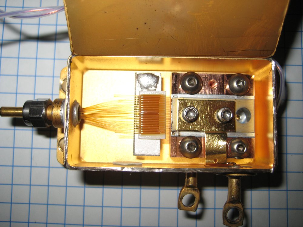

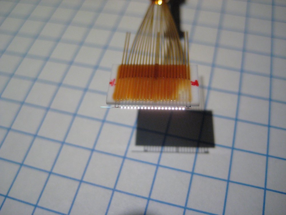

Re: Продам полупроводниковый лазер ~50вт.
nERV писал(а):В этой штуке уже встроена какая-то оптика. По крайней мере зеркало и линзу видно.
Что за зеркало и что за линза? Сделай фотки, чтоб видно было?
nERV писал(а):Собрать в плотный пучок излучение можно с помощью цилиндрической линзы.
Цилиндрической будет недостаточно, нужна такая, у который в одной плоскости одно фокусное расстояние, а в другой другое.
Ну и отдельный вопрос - материал и охлаждение такой линзы.
У Афтаева на роликах немного другие лазеры - там уже стоит "волоконная оптика", изменяющая форму луча.
Примерно вот так это выглядит:
Fiber coupler diode bar.JPG (2238 просмотров) <a class='original' href='./download/file.php?id=77258&mode=view' target=_blank>Загрузить оригинал (130.45 КБ)</a>
Fiber coupler diode bar №2.JPG (2238 просмотров) <a class='original' href='./download/file.php?id=77259&mode=view' target=_blank>Загрузить оригинал (84.2 КБ)</a>

Это целая история - попробовать. У моих нет водяного охлаждения и стоит элемент Пельтье + термодатчик + нужен ему БП 3в 50А.
UAVpilot писал(а):У Афтаева на роликах немного другие лазеры - там уже стоит "волоконная оптика", изменяющая форму луча.
Здесь выкладывал фото выход лазера под микроскопом Re: Мощный лазерный диод #43
