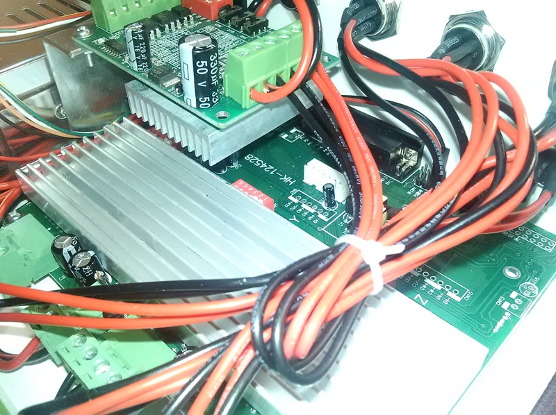

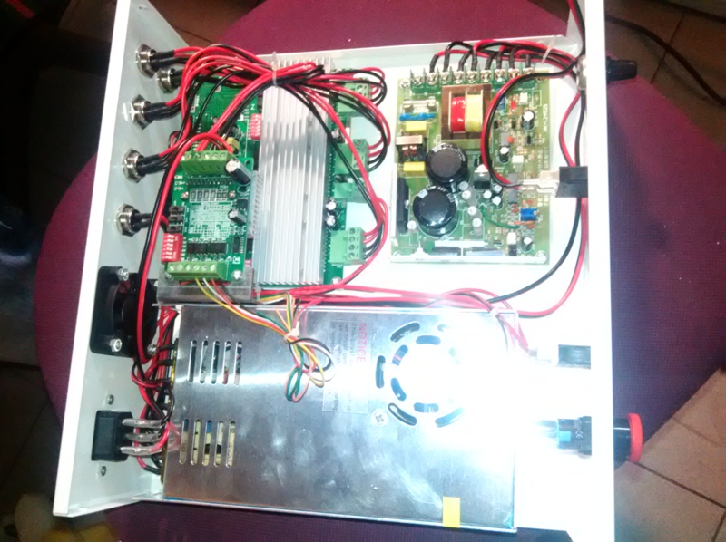

Всем здравствуйте! Заказал китайский ЧПУ 3020Т-Д300. Установил с китайского диска Мак3, все прописал как было сказано в инструкии на диске. Но компьтер как буд-то не видит станок. Мак3 пользуюсь впервые. На плате в коробке контроллера нашел надпись НК-124528, как я понял это tb6560. Вопрос в том, могли бы Вы помочь его проверить что бы отписаться китайцу о работоспособносте или не работоспособносте станка. Возможно нужно писать другие параметры в Мак3. Просьба сильно не травить меня, если что написал не правильно скажите я допишу. Спасибо за ранее.

Здравствуйте. Ни слова не написали ни про подключение станка ни про настройки. Как что к чему подключаете? Какая начинка ПК? Какая ОС, чистая/старая установка? Все имеет значение.
