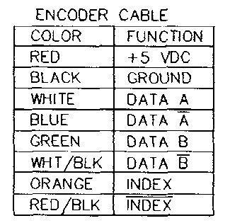

Завтра закажу такой двигатель
http://www.ebay.com/itm/Rapidsyn-Brushl ... escription
- Вложения
- Rapidsyn motors.pdf
- (54.8 КБ) 697 скачиваний

Чего-то я не понял, у него на энкодер выходит 3 провода? И все три на разные фазы поворота?
gendos
- Мастер
- Сообщения: 1114
- Зарегистрирован: 06 июл 2011, 15:26
- Репутация: 81
- Настоящее имя: Геннадий
- Откуда: Ростов-на-дону
- Контактная информация:
Re: Mesa 7i43 +7i39 +dc Brushless Motor
Да что-то по рисунку не понятно, а на фото два разьема 9 контактные я думаю энкодер там есть.
Ну незнаю поищу может еще что нибудь.

Просто в емс2 поддерживается квадратурный энкодер, у него две основных фазы. А здесь вроде нарисовано три?
Хотя стоп, я не прав, там для энкодера отдельная табличка. С ним вроде все нормально. Но что за Sensor у мотора, я не совсем понял. Но это не главное

Sensor это три датчика необходимые для этого типа двигателей они вместе с тремя силовыми фазами подключаются к контролеру,а энкодер к emc2 . Энкодера может и не быть,тогда его нужно отдельно на вал ставить.
- Nick
- Мастер
- Сообщения: 21816
- Зарегистрирован: 23 ноя 2009, 16:45
- Репутация: 1735
- Заслуга: Developer
- Откуда: Gatchina, Saint-Petersburg distr., Russia
Тогда все ок, бери
. По напряжению и току вроде подходит.
