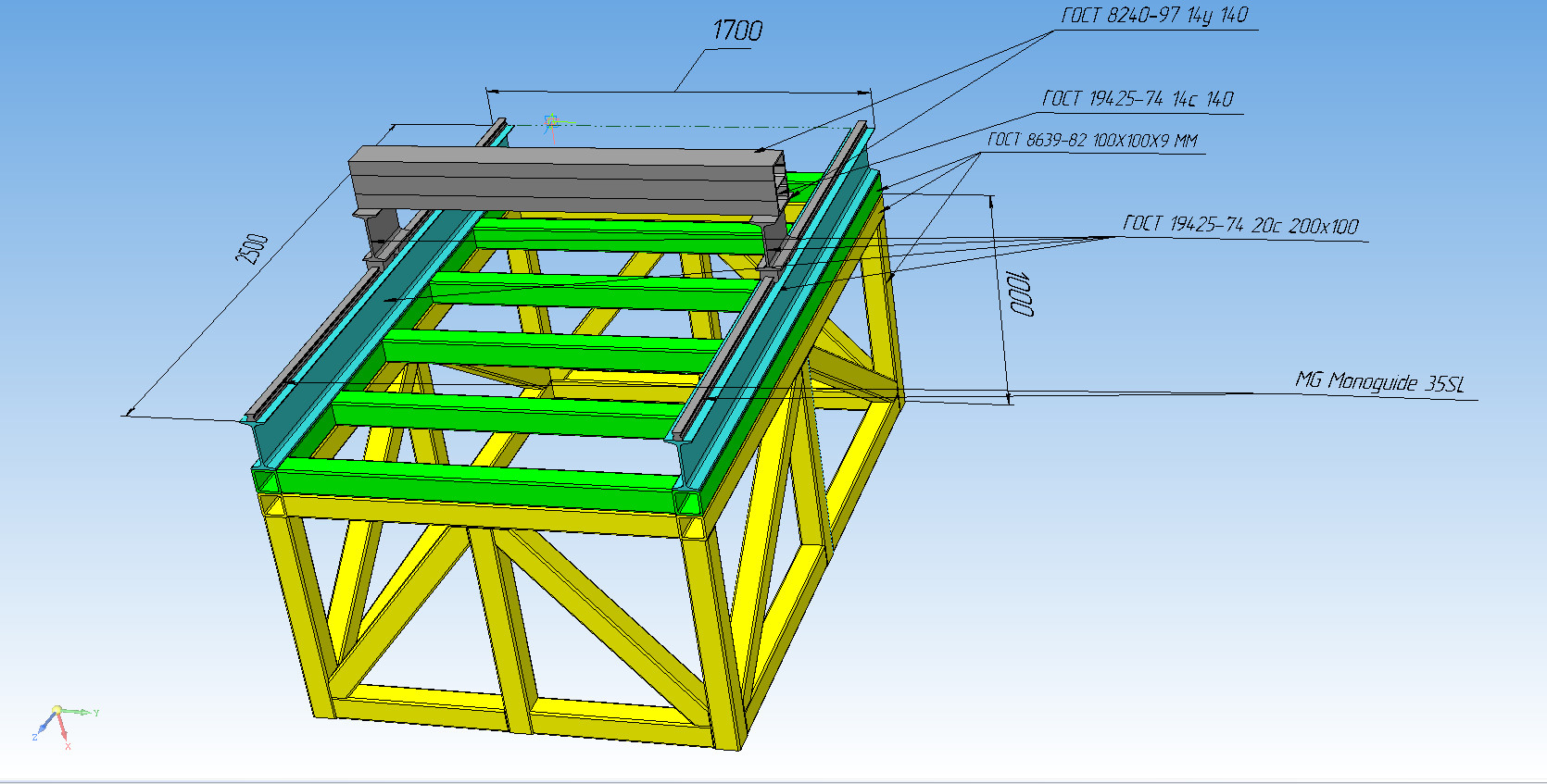

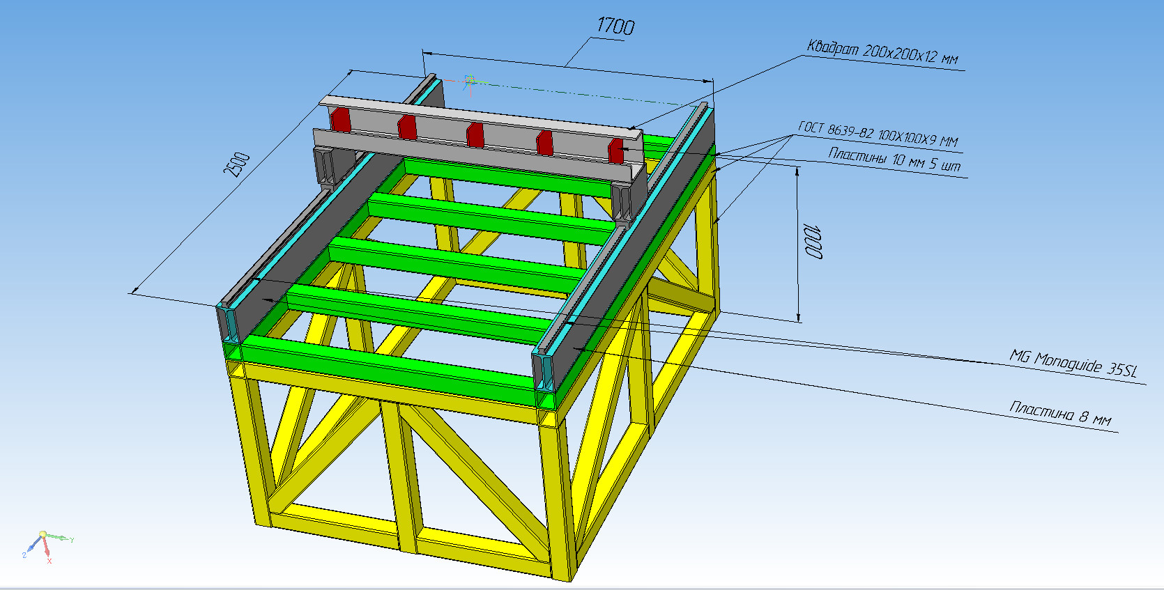

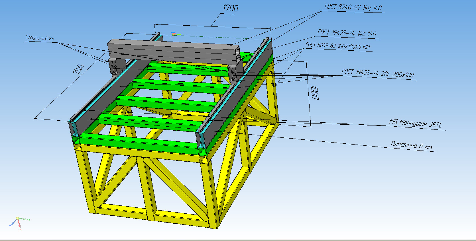

Проф трубы лучше применять. Либо железнодорожные рельсы.
Duet
Сообщения: 53
Зарегистрирован: 22 мар 2016, 21:35
Настоящее имя: Антон
Re: Фрезер 2000х1000
Сообщение Duet »
На счет рельс думал, но товарищи заверили что на прогиб двутавр лучше чем рельса. Может они и ошибаются.
Coffeein
Сообщения: 2124
Репутация: 291
Сообщение Coffeein »
Там кроме прогиба ещё скручивание, ещё ровные площадки для сборки. Сопрягаемые места лучше будут на проф трубах. Подскажи как собирался все это соединять. Набросок в солиде хорошо, чем на словах.
Duet
Сообщения: 53
Сообщение Duet »
Вот три варианта. Все площадки под рельсы будут фрезероваться, буду искать где смогут мне это сделать. Все что до 1000мм буду делать сам на фрезере с чпу по металу.
