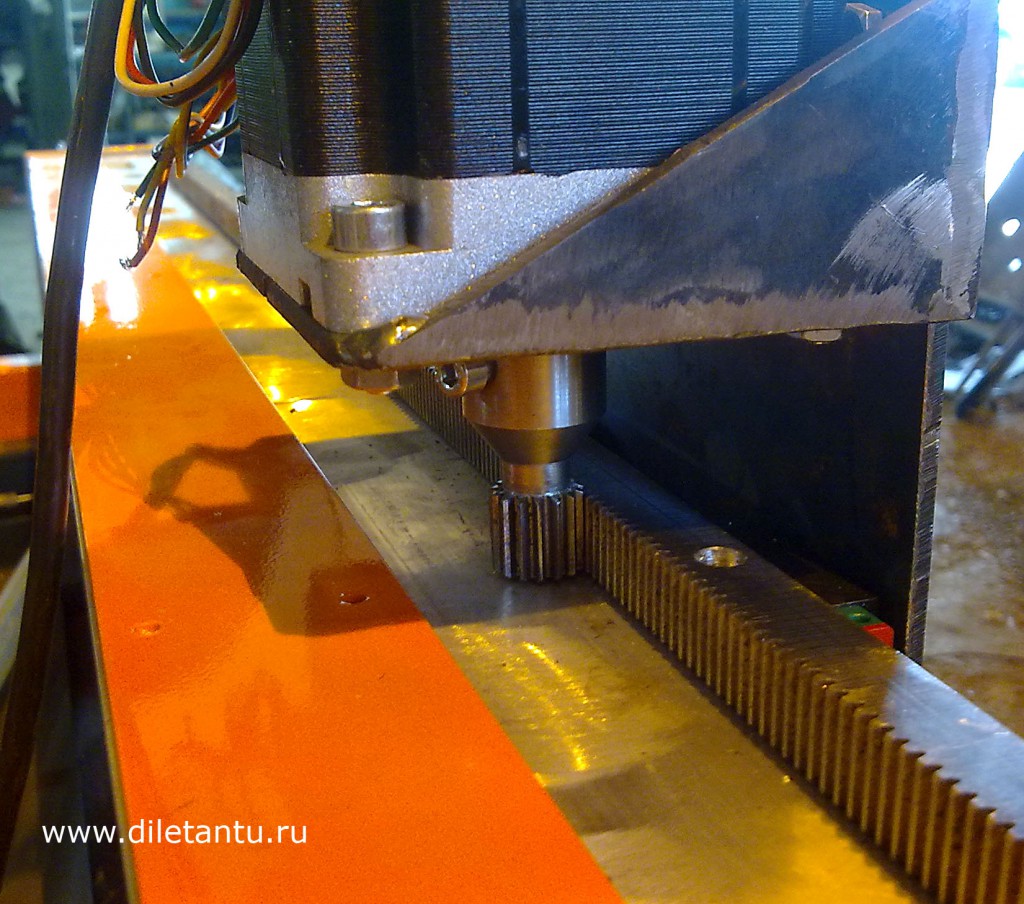

чертёжика пока нет, потому как он ещё только в голове формируется. Но сконструирую. Это я умею. Вот с электроникой я туговат... Всякие там шимы и пимы для меня тёмный лес... чего куда подсоединять и так далее...
ось У планирую как у них
https://www.youtube.com/watch?v=Ry4kohKGAfI
ось Z у них же очень хитрая и в то же время простая. Моторчик является в то же время гайкой ШВП и сам винт не крутится! ( я сто раз просмотрел все видео про эти станки и не сразу понял как это происходит...)
рейки стоят в верхней части профилей и ведущая шестеренка к ним прижимается за счет пружин( по типу напряжённых ножниц))
подшипники нашел там же у Китая. Вообще две недели уже всё ищу... глаза красные уже)))
направляющими служат сами профильные трубы..

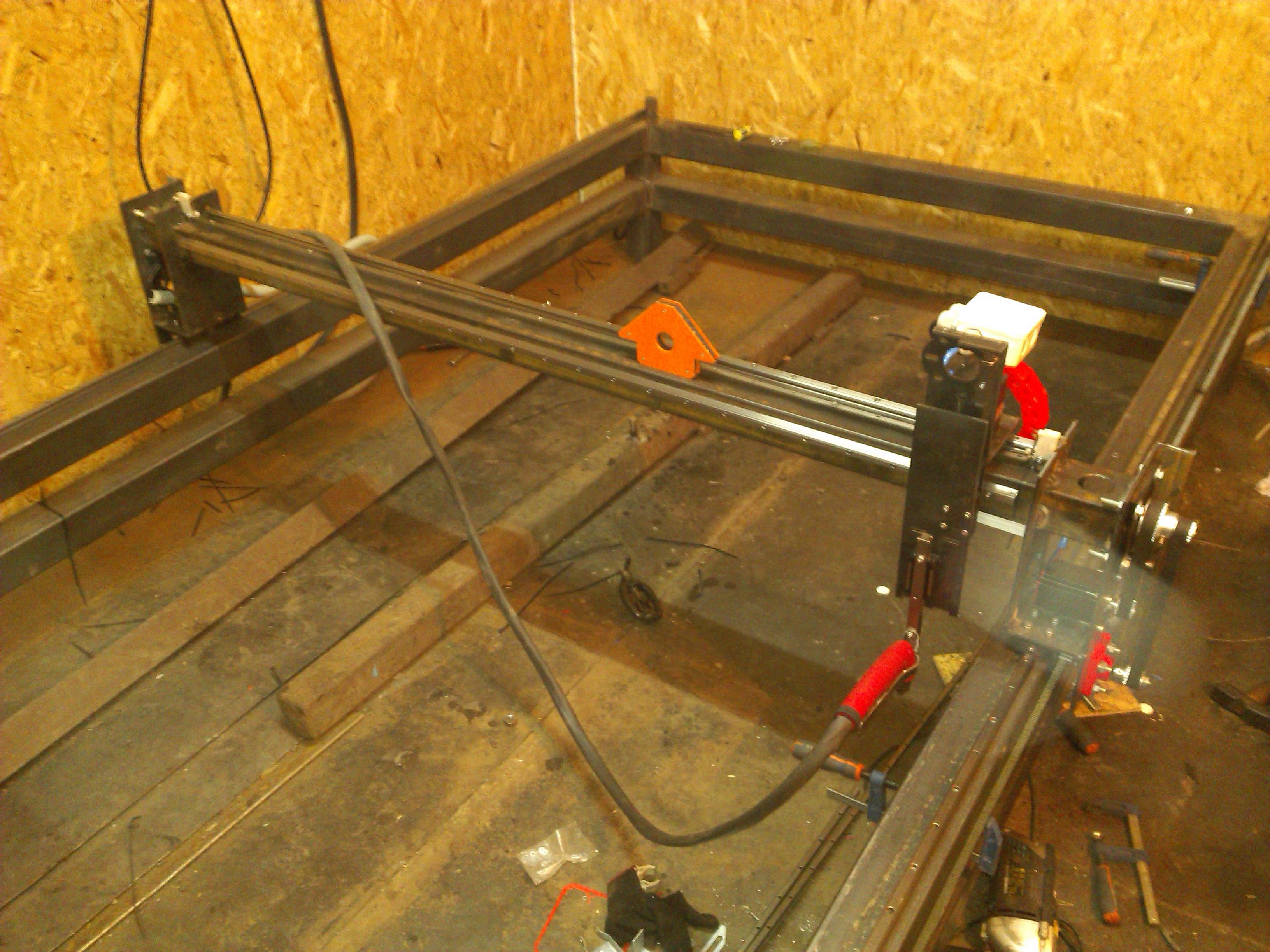

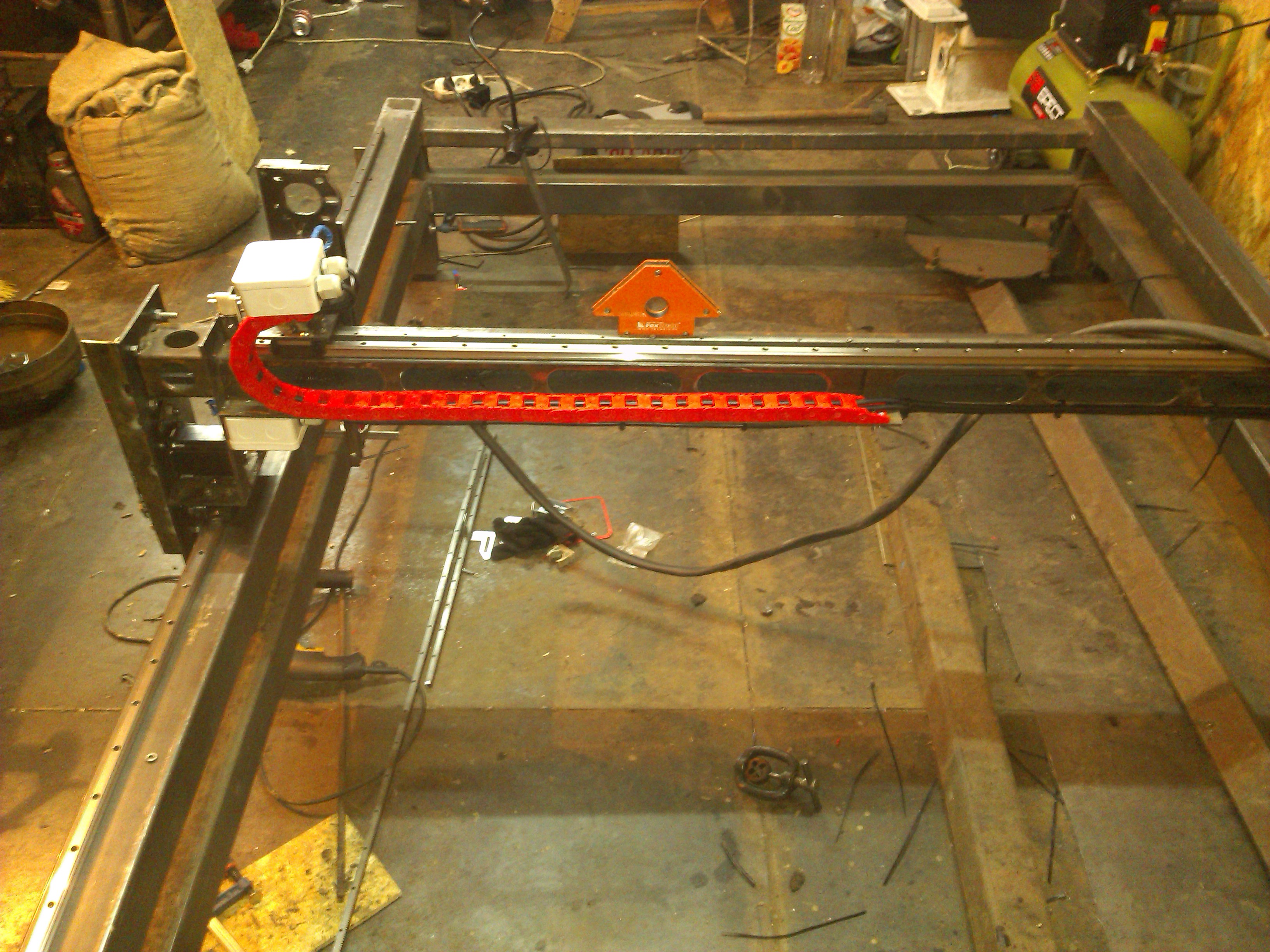

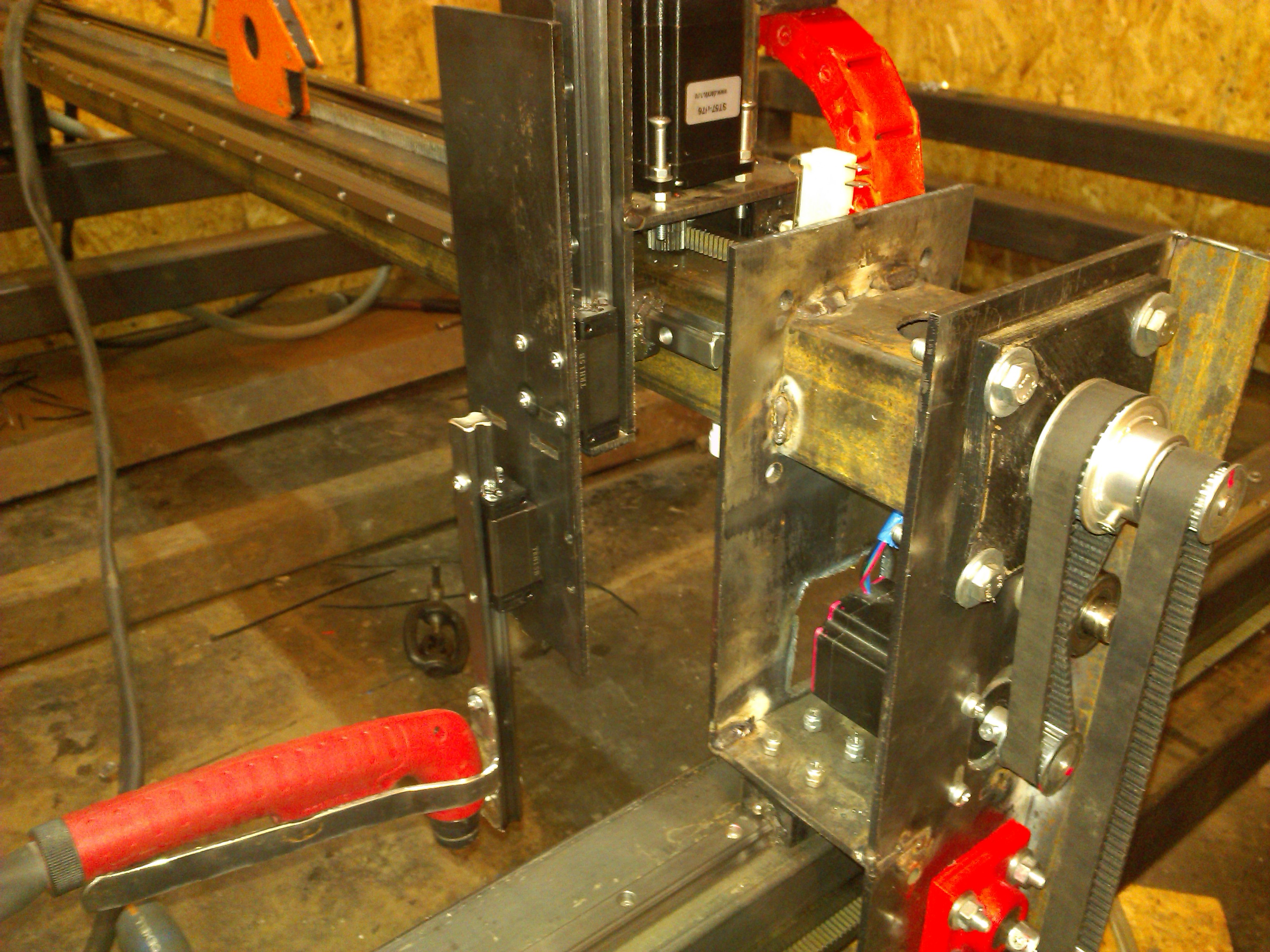

Я у себя реализовал так
Может что будет интересным.
IMG_20160226_151948.jpg (2919 просмотров) <a class='original' href='./download/file.php?id=75799&mode=view' target=_blank>Загрузить оригинал (1.49 МБ)</a>
IMG_20160226_152022.jpg (2919 просмотров) <a class='original' href='./download/file.php?id=75800&mode=view' target=_blank>Загрузить оригинал (1.57 МБ)</a>
IMG_20160226_152003.jpg (2919 просмотров) <a class='original' href='./download/file.php?id=75801&mode=view' target=_blank>Загрузить оригинал (1.53 МБ)</a>

Ну у вас тоже нечто подобное. Очень всё просто и не перегружено всякими ШВП. Вот и я тоже хочу использовать редуктора https://kupinatao.com/pages/item_detail ... 0691602985 на привод Х и У через ремешки. А вы рейки длинные брали или стык есть? А то из китмага только 1,2 м могут прислать, длиньше не везут. Или доставка сразу взрывная.

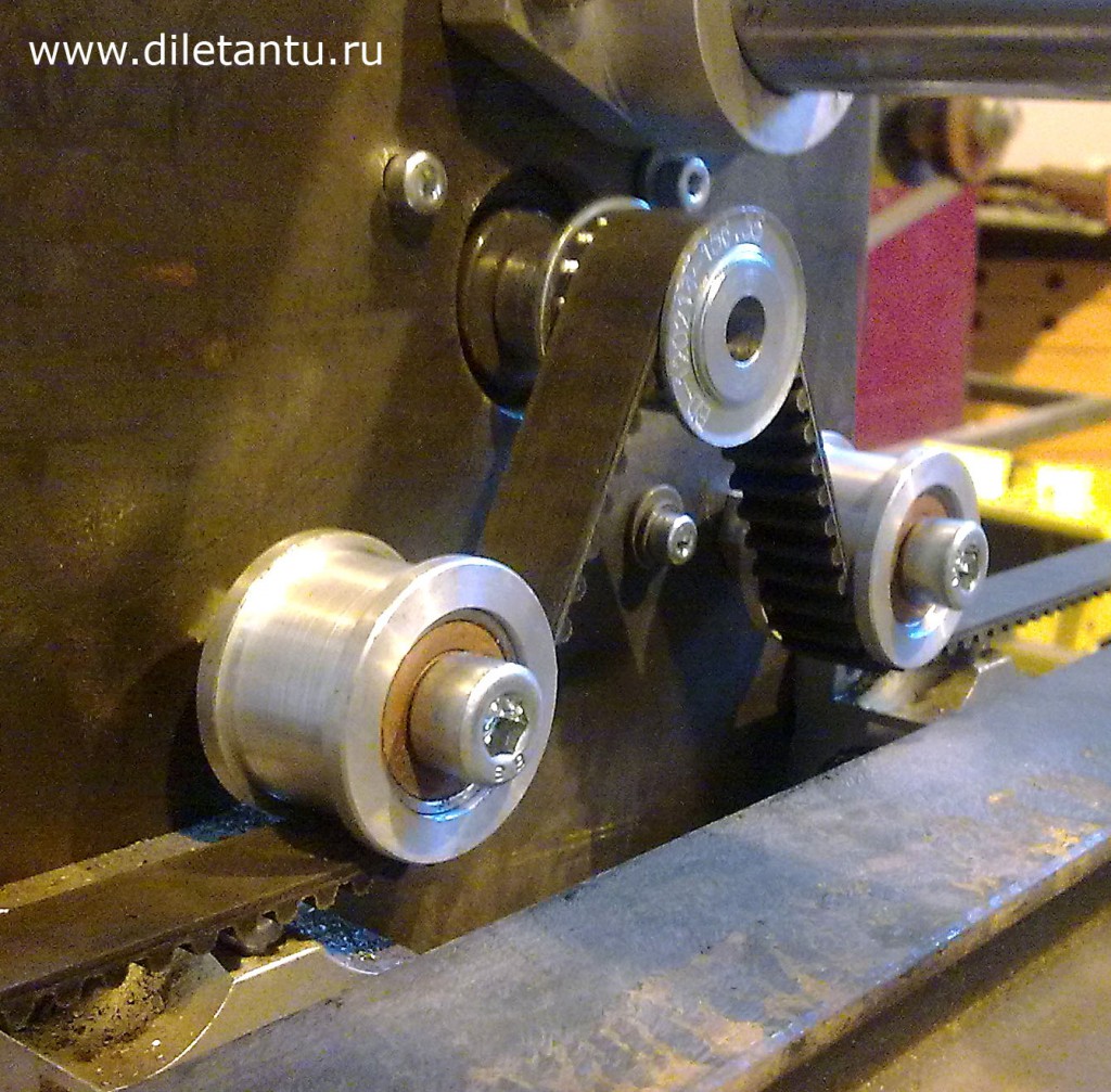

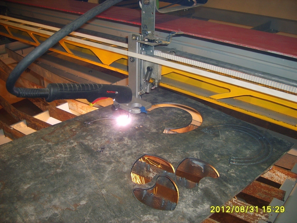

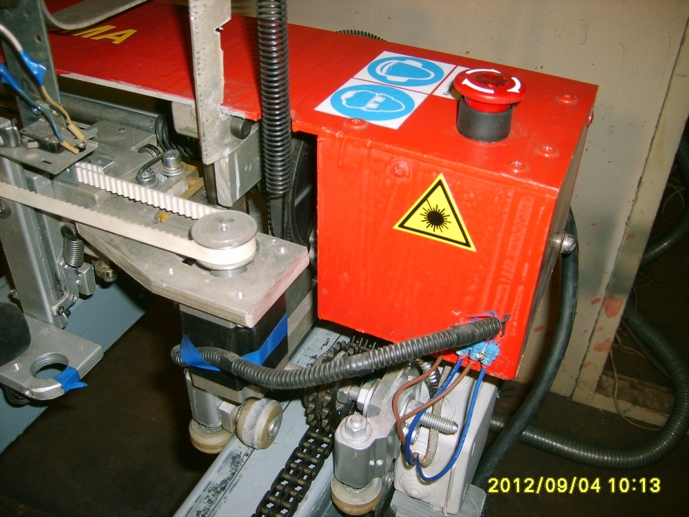

пару фоток, возможно будут полезными.
Интересные решения....найдены на просторах интернета. :)
Авторам респект.
S5000424.JPG (2913 просмотров) <a class='original' href='./download/file.php?id=75807&mode=view' target=_blank>Загрузить оригинал (427.87 КБ)</a>
станок 3.jpg (2913 просмотров) <a class='original' href='./download/file.php?id=75808&mode=view' target=_blank>Загрузить оригинал (469.44 КБ)</a>
Фото0332-1024x1007.jpg (2913 просмотров) <a class='original' href='./download/file.php?id=75809&mode=view' target=_blank>Загрузить оригинал (273.53 КБ)</a>
Фото0440-1024x904.jpg (2913 просмотров) <a class='original' href='./download/file.php?id=75811&mode=view' target=_blank>Загрузить оригинал (232.23 КБ)</a>
