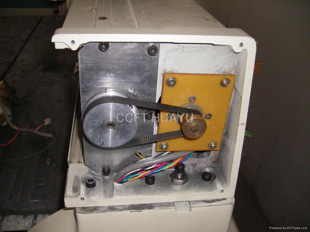

aftaev писал(а):На шаговиках скоростя в разы больше чем у них указано, на сервах еще больше будет.
А это от гениальности китайских инженеров, сделавших вот такие редукторы:
1185267296.jpg (2189 просмотров) <a class='original' href='./download/file.php?id=75120&mode=view' target=_blank>Загрузить оригинал (98.5 КБ)</a>
Заявленное изготовителем: "...высокой жесткой конструкции авиационных технологий...", сразу видно по текстолитовой пластине крепления сервы. :cry:
С диаметром винта, похоже я не ошибся. Достаточно глянуть на ось большого маховика.
И о серваках можно судить по расстоянию между болтами крепления. Скорее всего они из наборов Ардуино...
Так, что приятной покупки :lol:

По конструкции, если кому то интересно.
По по всем осям швп 16мм, под пылезащитой по бокам стола стоит по 2 прямоугольных рельсы, с каждой стороны на расстоянии около 100 мм. Движки на осях серво, не добрался до маркировки, но диаметром они около 70 мм. Боковины на которых висит пориал литые с ребрами жесткости.
Все движки работают через ременный редуктор примерно 1/3
