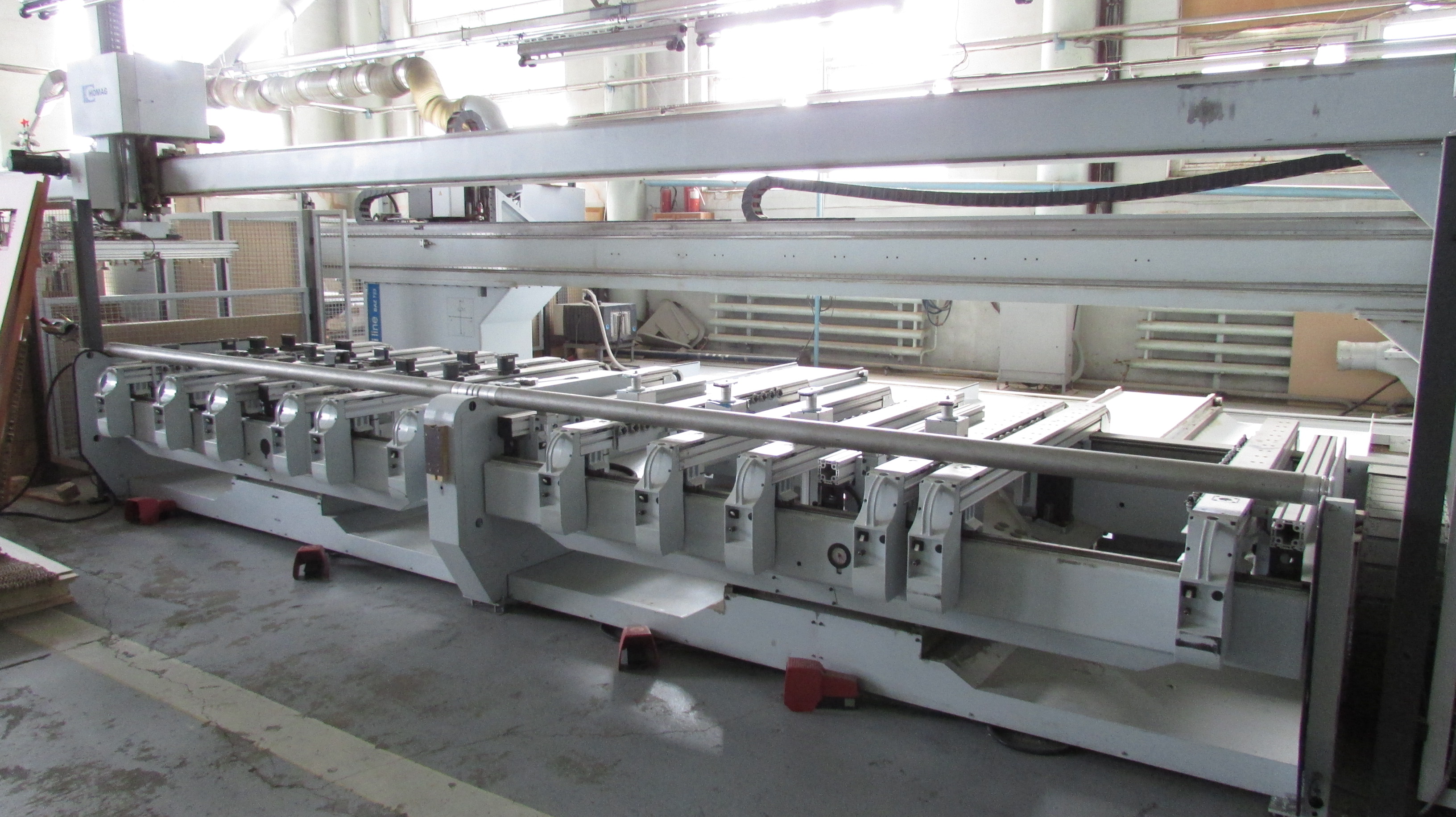

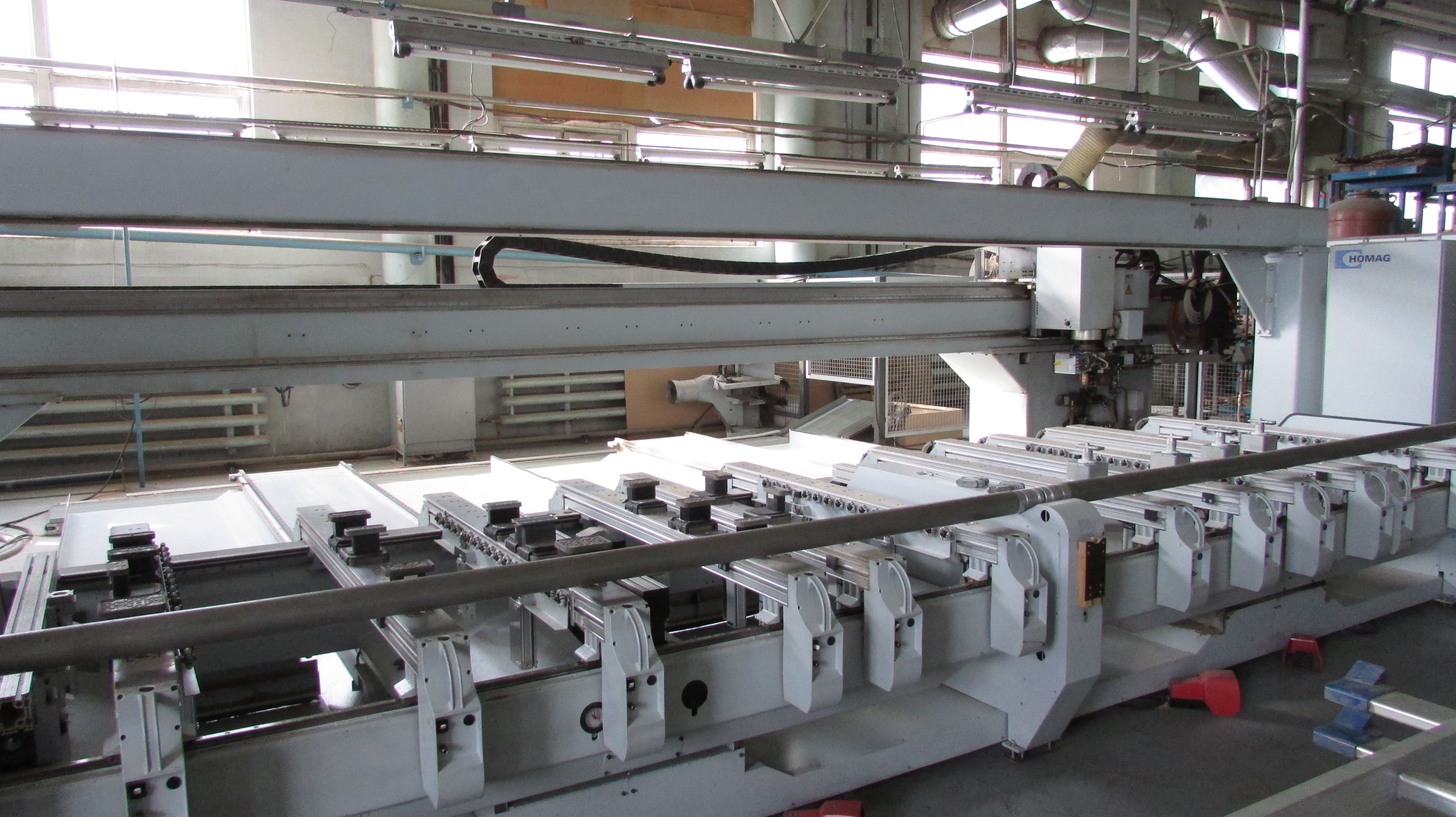

Из кучки запасных частей был собран вот такой станочек с рабочим полем 1600х6000 со скоростью перемещения по X и Y 60 м/мин, по оси Z 30м/мин + автоматический загрузчик. Было полностью восстановлена геометрия станка, выставлены столы, заменён управляющий компьютер. установлено лицензионная У/П. Проведён кап. ремонт шпинделей, промыта и восстановлена система охлаждения....и ещё много чего по мелочи. По ходу работ возникли некоторые вопросы. Уважаемые форумчане может кто сталкивался с такими станками. Нужен совет по вакууму.

2 года. На этом станке 2 рабочих стола, заготовки удерживают вакуумные подушки.На 1 столе при завершении программы обработки станок отдаёт деталь, на втором нет. В чём косяк? Программа на обоих столах одна.

Карабас писал(а):В чём косяк? Программа на обоих столах одна.
С хомагами знаком, у вас крутая тачка с восемью рабочими местами. А какой софт? Станок старый и какой там рабочий стол в ПО хз. Нужно найти разделение рабочего стола и оптимизацию. Возможно каждый угол имеет свою настройку. Может включен шаблонный режим. Лучше бы скрины ПО.

На этой машине 4 рабочих места + зеркалка. Софт - WoodWop. В сторону программы нет нареканий - где-то в механике дело. Проблема вылезает периодически.
