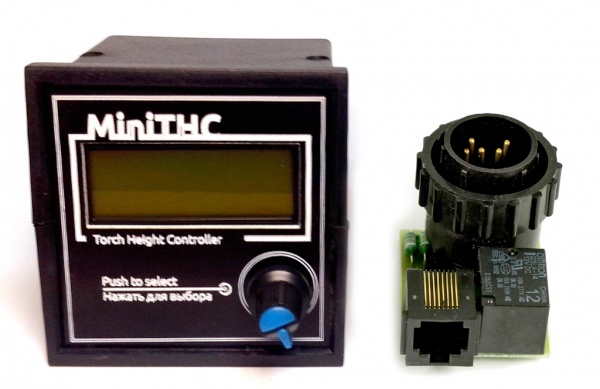

следом нарисовалась проблема перестала работать лицензионная мач3 (резак подходит к началу прожига и всё), скачал демку откалибровал ось с новым драйвером, не работает thc/
порылся на форуме нашел крякнутый мач3 залил настройки с старого мача3 откалибровал снова ось вроде заработало но появилась новая проблема в Gкодах нет строк касание метала :mrgreen: (есть ли вариант через прогу исправит и как? есть лизикам но не могу загнать туда tap формат)
решение отсутствие кода решил временно - пауза правка высоты пуск
но тут новая напасть :o резак начинает прожиг и потом собака бешенная как только прорезает начинает движение И ОПУСКАЕТ РЕЗАК В ДВИЖЕНИЕ ДО МЕТАЛА и после выравнивает и дальше идет как надо, но как начинается новый прожиг все повторяется :cry:

проблема в том что в начале все тип топ работало а на следующий день плазматрон начал клевать в метал после прожига, как можно выправить данный глюк.
THC стоит RS232
Re: плазма проблемы с настройкой
Serj-R2D2 писал(а):проблема в том что в начале все тип топ работало а на следующий день плазматрон начал клевать в метал после прожига, как можно выправить данный глюк.
Клюет потому как прорезал металл, ТНС считает что метал находится ниже и отпускает резак. В ТНС нужно задать паузу если такая возможность имеется, или отключать ТНС во время прокола и включать когда начинается резка.

Возможно установлено большое время прожига или профиль металла не тот. Т.е. стоит 10мм, а режете 2мм.

есть настройки задержка мс и защита сопла

Serj-R2D2 писал(а):есть настройки задержка мс и защита сопла
Есть у нас така гадость - из-за этого ТНС сломали плазматрон, как раз клевал при прожигах.

подскажи пожалуйста какие настройки оптимальны к примеру на лист 8 задержка и защита (сейчас стоит задержка 1200 защита 2)

Serj-R2D2 писал(а):подскажи пожалуйста какие настройки оптимальны к примеру на лист 8 задержка и защита (сейчас стоит задержка 1200 защита 2)
К этому ТНС идёт свой скринсет, насколько я понял, там выбираешь тип металла, толщину и ток, он все параметры реза пытается расчитать сам.
http://po-mo.ru/screenset/
