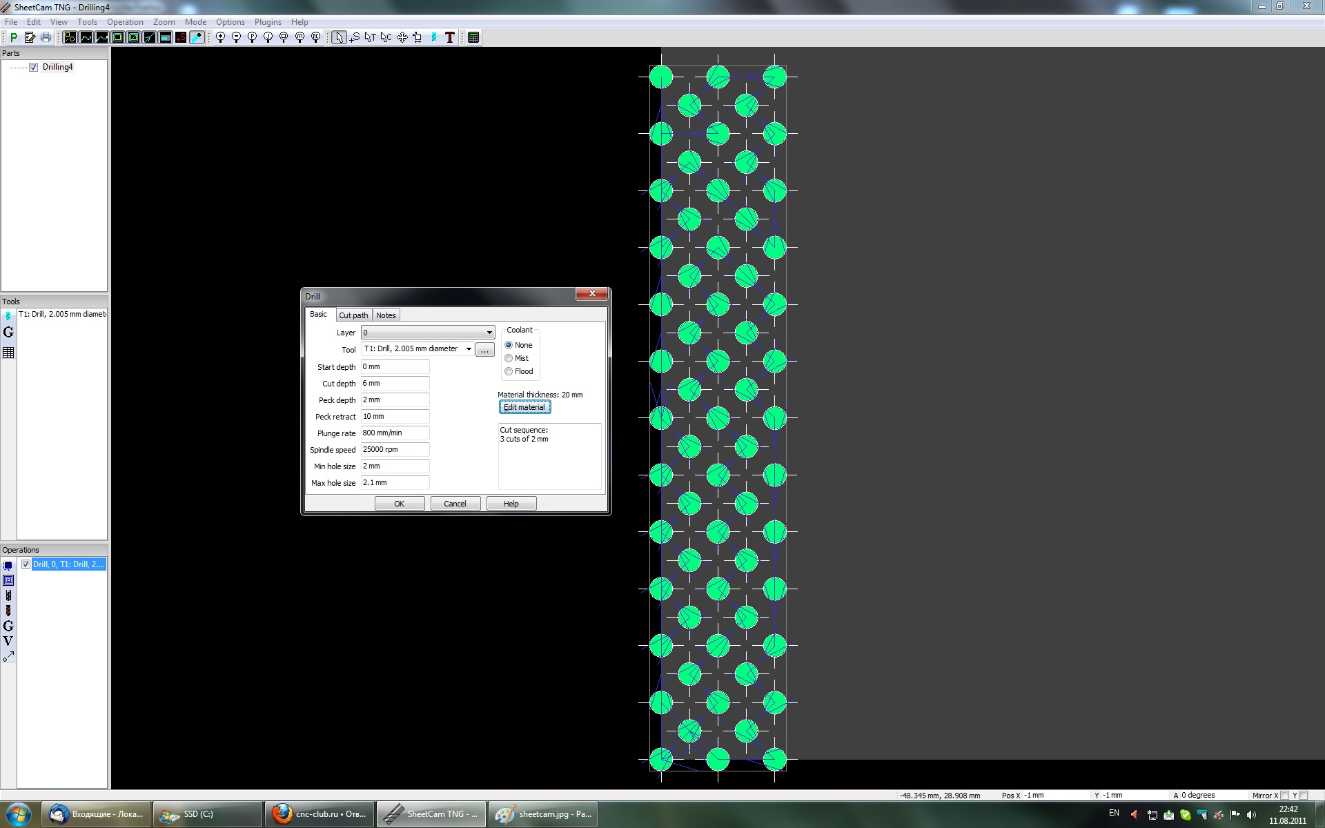

да там куча настроек всяких я честно говоря еще не особо разобрался, просто попробовал посверлить - получилось, насверлил чутка деталей и счас вот учу матчасть так сказать.
да там непонятно пару мм всего проезды, на глаз вроде одинаково.
просто я дома работаю а сча вечер уже и все расцеплено особо не разгуляешся.
там в ЕМС2 есть бегунок такой он управляет скоростью подачи, вот если его покрутить и с кнопок погонять оси тогда скорость сразу на глаз меняется. этот бегунок тока к управлению с клавиш относится или также для задания на сверление ?? сколько бегунком выставиш так и будет двигаться при работе ?
прицепил скрин настроек задания на сверления, глянь мож ты поймеш лучше, там пара пунктов для меня так и остались загадкой.
sheetcam.jpg (6306 просмотров) <a class='original' href='./download/file.php?id=1947&mode=view' target=_blank>Загрузить оригинал (292.76 КБ)</a>
Сообщения: 22776
Re: сверловка на cnc станке
Здесь скорость, это PlungeRate. Просто если он с одинаковой скоростью едет - это значит, что в EMC2 настройки скоростей стоят не правильно.
Вот эта строчка: "G01 Z-2.0000 F800", говорит ехать вниз со скоростью 800 мм/мин,
А вот эта: "G00 Z5.0000", ехать вверх быстро (т.е. на максимальной скорости).

Nick писал(а):Здесь скорость, это PlungeRate. Просто если он с одинаковой скоростью едет - это значит, что в EMC2 настройки скоростей стоят не правильно.
В общем давай сюда свой ini от emc2 :).
а что такое Peck Retract ? я вроде пробовал его и так и сяк поставить но вроде ничего не изменилось.

[TRAJ]
MAX_LINEAR_VELOCITY = 25.00
[AXIS_0]
MAX_VELOCITY = 13.7019230769
Т.е. на всем станке максимальная скорость перемещения 25*60 = 1500мм/мин
А по каждой оси 13,7*60=822мм/мин. (Т.е. по диагонали будет быстрее.) Откуда ты настройки брал? Если говорят, что станок может быстрее ездить - поставь эти значение больше.
evgenyjp писал(а):а что такое Peck Retract ? я вроде пробовал его и так и сяк поставить но вроде ничего не изменилось.
По идее это и должна быть величина отхода назад. Попробуй поставить ее 1мм. Может он просто до самого верха поднимается и дальше не едет...
