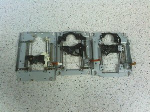

Свою ЧПУшечку я хочу сделать на сд приводах а именно из вот таких

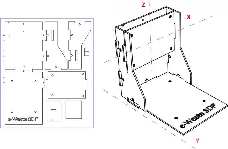

Рама из фанеры по этим чертежам
3d-printer8.jpg (7246 просмотров) <a class='original' href='./download/file.php?id=73545&mode=view' target=_blank>Загрузить оригинал (39.47 КБ)</a>
Да я знаю что не чего серьезного из этого не выйдет но тем не менее бюджет такого устройства будет очень бюджетный.

Какие еще запчасти есть в наличии помимо CD приводов? (:
Сообщения: 4605
Re: Нужна помощь по ЧПУ из сд приводов.
Для первоначального знакомства с чпу, почему-бы и нет! ;-)
Примеры в интернете, и тут, как в ардуину залить прошивку, найдутся.
Вот правда размер и механика, позволит лишь сделать сверлилку, рисовалку ручкой, карандашом, при наличии лазерного модуля выжигалку.
Главное что-бы не потерялся к этому интерес ;-)

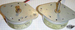

Честно говоря не особо много есть 1 двигатель шаговый из принтера фотку скинуть пока не могу((( Знаю где вытащить еще двигателей но спонсор не выделит их пока я не соберу чпу из сд, но а из материалов для рамы есть даже орг стекло уйма чернового метала фанера и даже немного алюминия , но увы не листового.

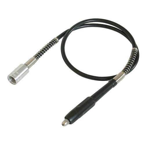

Я планировал туда поставить бор машинку точней не её саму а удлинитель и туда какую нибудь насадку ,как вы думаете сможет ли он это все двигать?

Двигать-то, может быть, и сможет, но зачем? Эта механика все равно слишком хлипкая, чтобы пилить ею что-то. Как уже написали - выжигать лазером или чертить ручкой - пойдет, резать фрезами - нет :)
Ну, можно еще сверлить, но тогда проще поставить какой-нибудь моторчик с цанговым патроном.

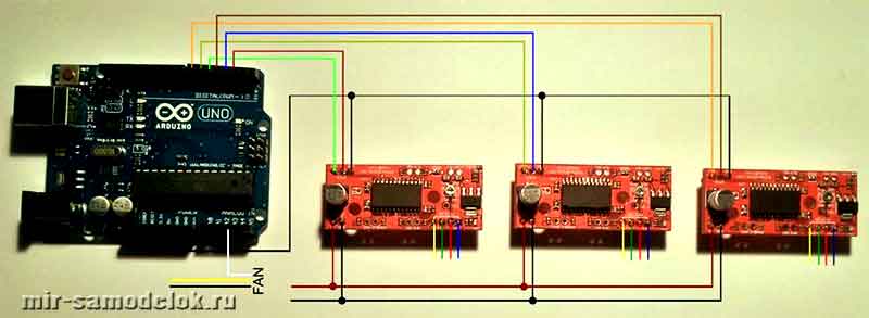

3 что делает эта большая плата? обычно чпу я выдел вот так :
2.jpg (7148 просмотров) <a class='original' href='./download/file.php?id=73585&mode=view' target=_blank>Загрузить оригинал (21.61 КБ)</a>

Vladislav26rus писал(а):чем отличается алдрина мега от стоковой уно 3 ?
1) По большей части, будет лишь визуальная разница, в том как выглядит микроконтроллер, а внутренности работают абсолютно идентично.
2) Данный контроллер с прошивкой, может работать в 2-х режимах с подключением к компьютеру, так и без него, в этом случае программа выполняется с sd-карты, а на дисплее, совместно с кнопками, доступно меню управления, и прочее...
3) большая плата это типа прослойка между ардуино платой и драйверами моторов, на ней дополнительно разведено питание, для возможности автономной работы, и прочих дополнений для 3d принтара...
Я бы посоветовал для начала прошивку GRBL для UNO (как раз схема соединения на вашем фото)
Вот здесь выложил свои файлы для прошивки и сама программа управления.
http://www.cnc-club.ru/forum/viewtopic. ... 20#p234440 ( http://www.cnc-club.ru/forum/download/file.php?id=63717 )
А здесь сам шилд для UNO для удобства. (не обезательно)
http://www.cnc-club.ru/forum/viewtopic. ... 92#p233136
