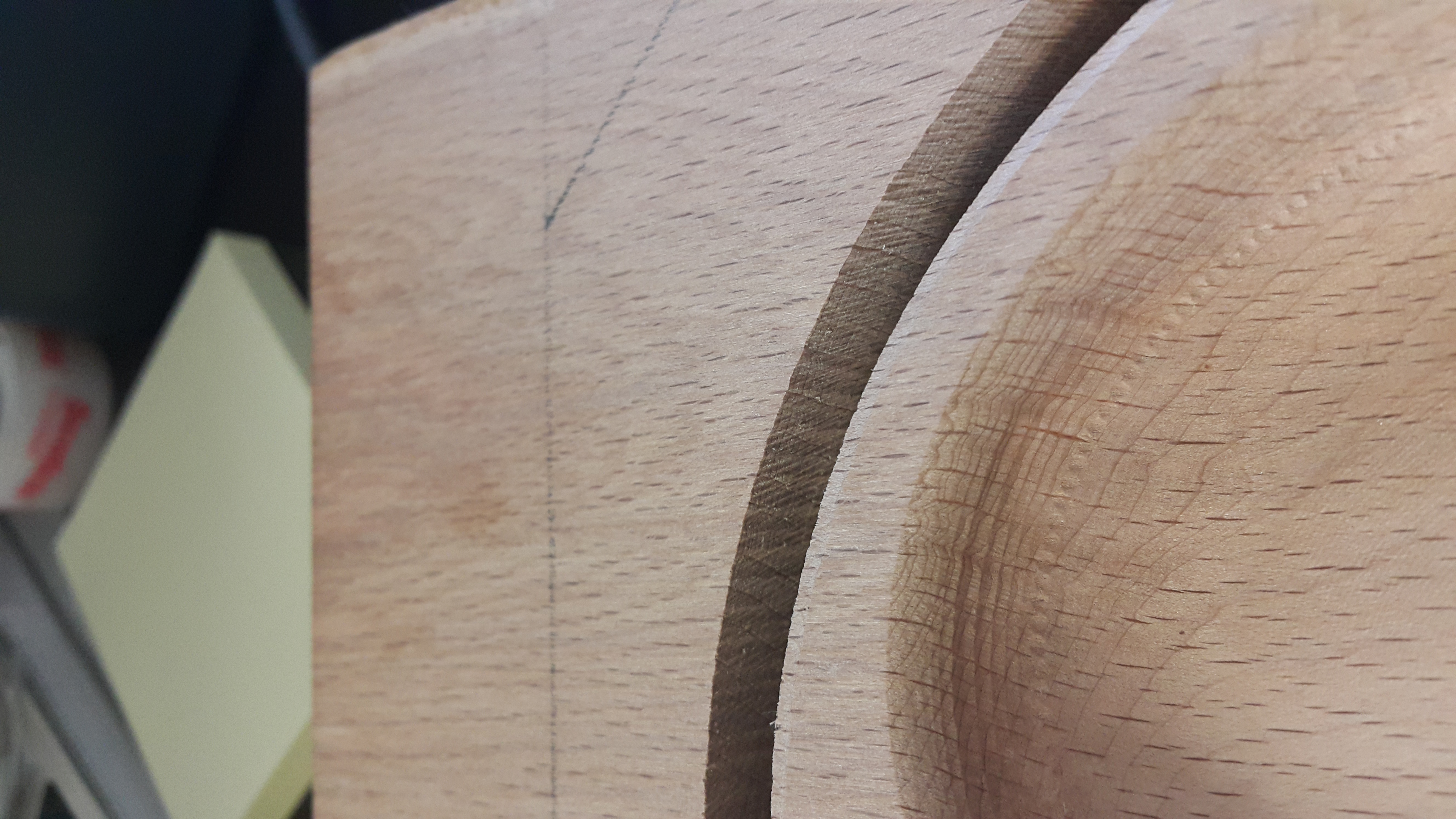

Здравствуйте. У меня такая проблема. Сделала в солидворке тарелку. Перенесла в Арткам 3д-модель. Все станок делает хорошо: плавные края, форму тарелку делает гладкую. А вот внутри траектория строится очень странно, неравномерно арткам рассчитывает траекторию. И в итоге получается,что внутри тарелка неровная, а с некоторыми полосками. Частота прохода фрезы разная по высоте. Шкуркой эти полоски удалять на пол часа. Поэтому не подходит.
Фреза 6мм, круглая на конце.Место где образуются полоски, вертикальное. Как настроить арткам, чтобы он равномерно по высоте рассчитал траекторию? Или в чем-то другом проблема? Подскажите, пожалуйста.

Фото, скрины в студию ;)

Выложила. =)
aftaev писал(а):Фото, скрины в студию ;)
20160219_151605.jpg (3324 просмотра) <a class='original' href='./download/file.php?id=72688&sid=9356fe074c5a84e377997321831b02dc&mode=view' target=_blank>Загрузить оригинал (3.93 МБ)</a>

чистовая обработка по спирали не катит ??

А я по спирали и делала. Фреза по окружности вырезала. По периметру тарелки ходила. Или это другое?

Для плоскости такой шаг сгодится, а вот для наклонных поверхностей ставьте шаг поменьше и подачу побольше.

Да и посмотреть параметры экспорта тоже бы неплохо, там если через стл, надо минимальный размер треугольника указать (бывает модель не очень гладкая)

Ирина, давайте уточним - о чем мы говорим. может я вас не правильно понял ? мне на вашем фото не нравятся "зубцы" оставленные фрезой внутри углубления тарелки. такие зубцы остаются если фреза ходит параллельными проходами. при движении фрезы кругами, вокруг центра тарелки таких следов быть не должно. чтобы говорить более предметно - хотелось бы от вас побольше информации. во первых - параметры экскорта, во вторых - разрешение модели в арткаме и в третьих - снимок экрана с траекториями арткама. тогда будет понятно что и как у вас происходит и можно будет предметно говорить где зарыта собака. иначе мы гадаем на кофейной гуще :)

Я , к сожалению, не могу добраться к своему арткамовскому файлу сегодня и завтра. Послезавтра все выложу. Спасибо вам большое, что не остались равнодушными к моей проблеме. =)

Да, именно зубцы не нравятся. Все выложу только послезавтра. +) Спасибо.
