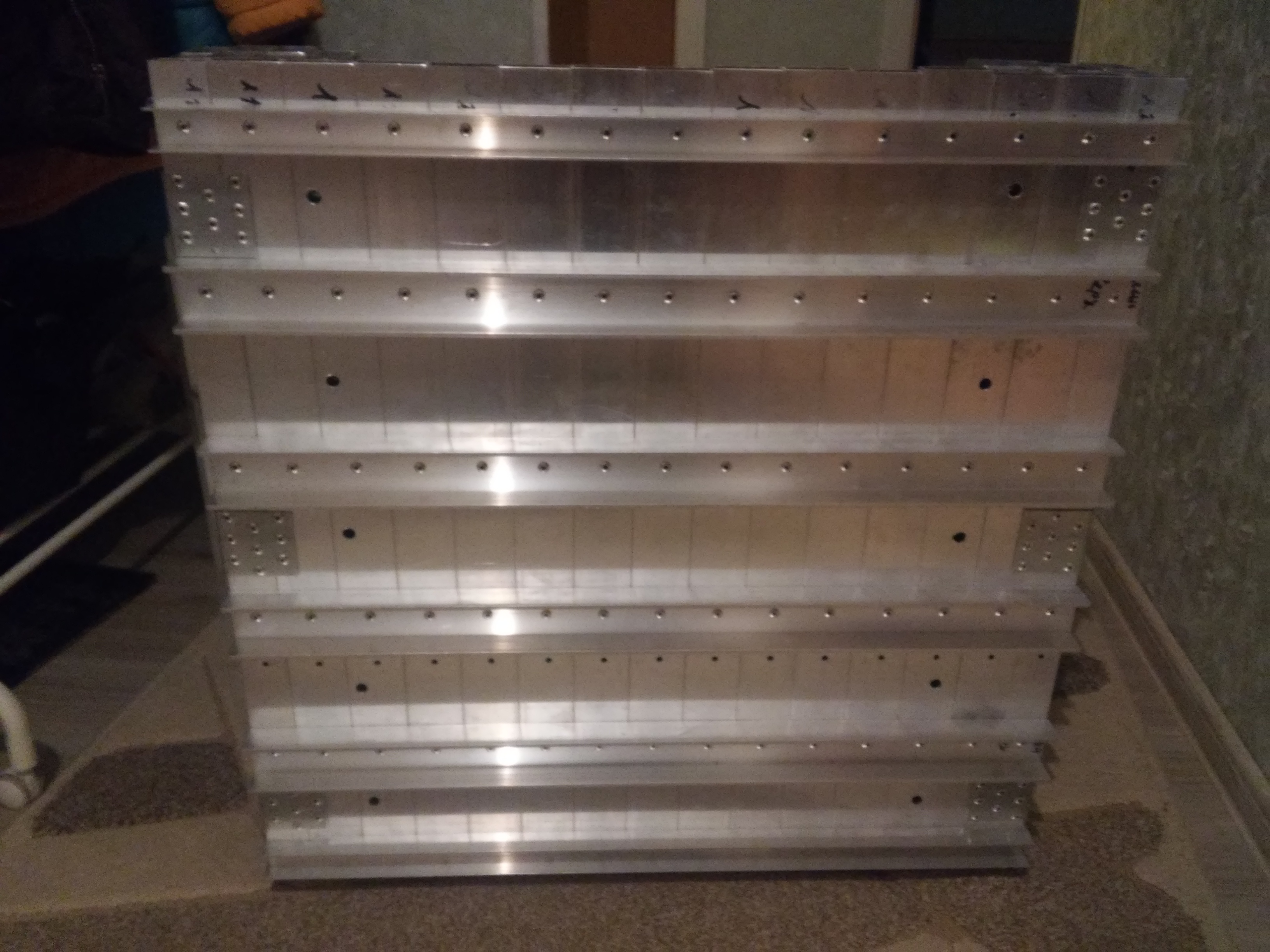

Вот собственно начал постройку чпу фрезера по дереву с габаритами 750х730мм, так же планируется два швп по оси У.
Оговорюсь сразу, что строю из того что имеется, по типа" Я его слепила из того что было!"
А было собственно, алюминиевый профиль 50х30х2мм, 50х20х2мм, 40х20х4мм, швеллер алюминиевый 50х30х4мм, двутавр стальной 160х80 ( в соседнем здании делали ремонт и выбросили его, а мне он пригодился :) ) , также была куплена метровая стальная труба 80х80х4мм.
В общем то наличие такого материала и сподвигло к постройки фрезера в данной концепции в которой он делается сейчас!
Вот фото того что сделано на данный момент.
Стол.jpg (4036 просмотров) <a class='original' href='./download/file.php?id=72207&mode=view' target=_blank>Загрузить оригинал (1.68 МБ)</a>
Пока что так.

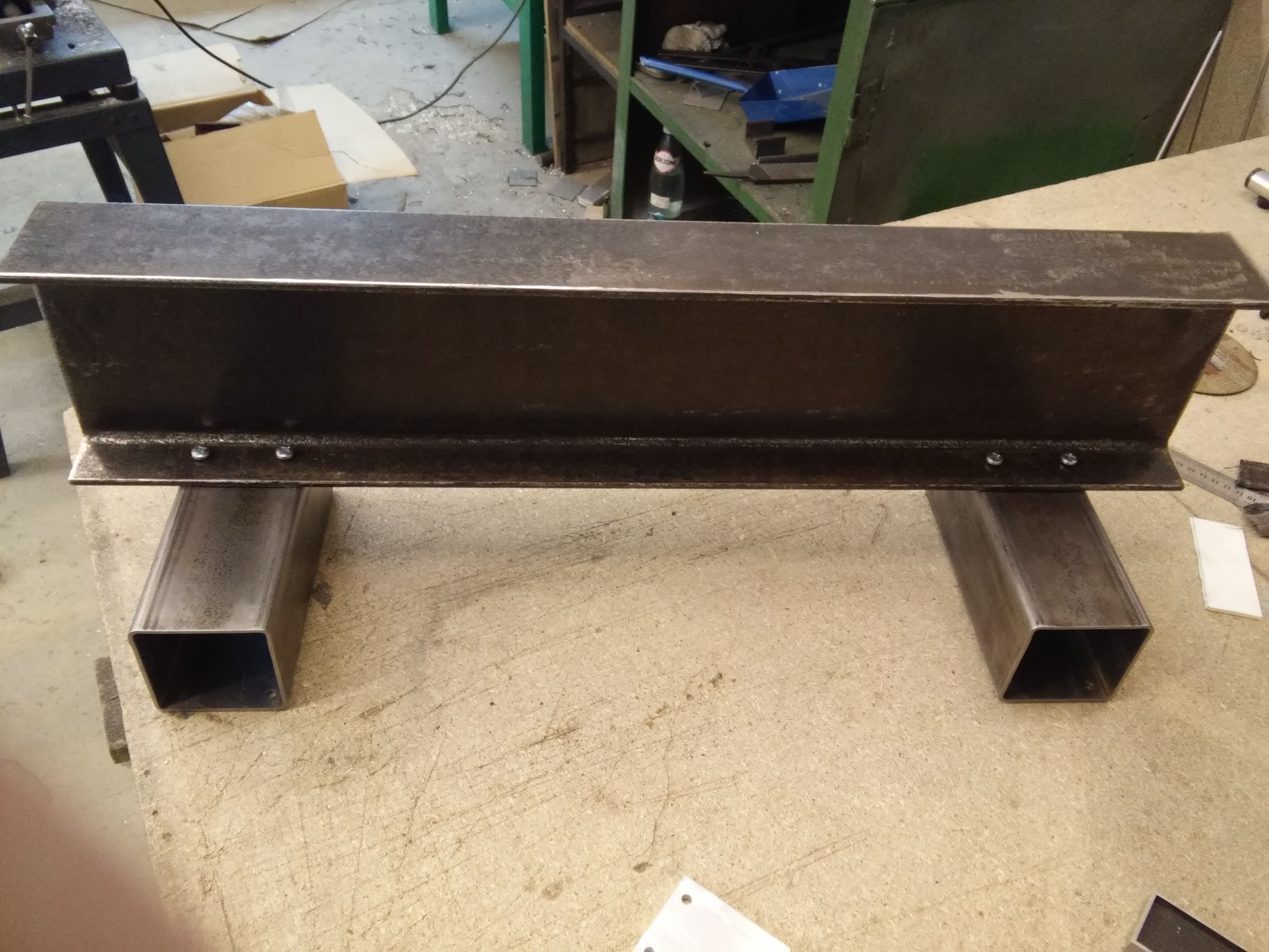

Портал.jpg (4036 просмотров) <a class='original' href='./download/file.php?id=72208&mode=view' target=_blank>Загрузить оригинал (2.02 МБ)</a>
Пробная сборка портала из двутавра зашкуренного и зачищенного от краски и ржавчины.

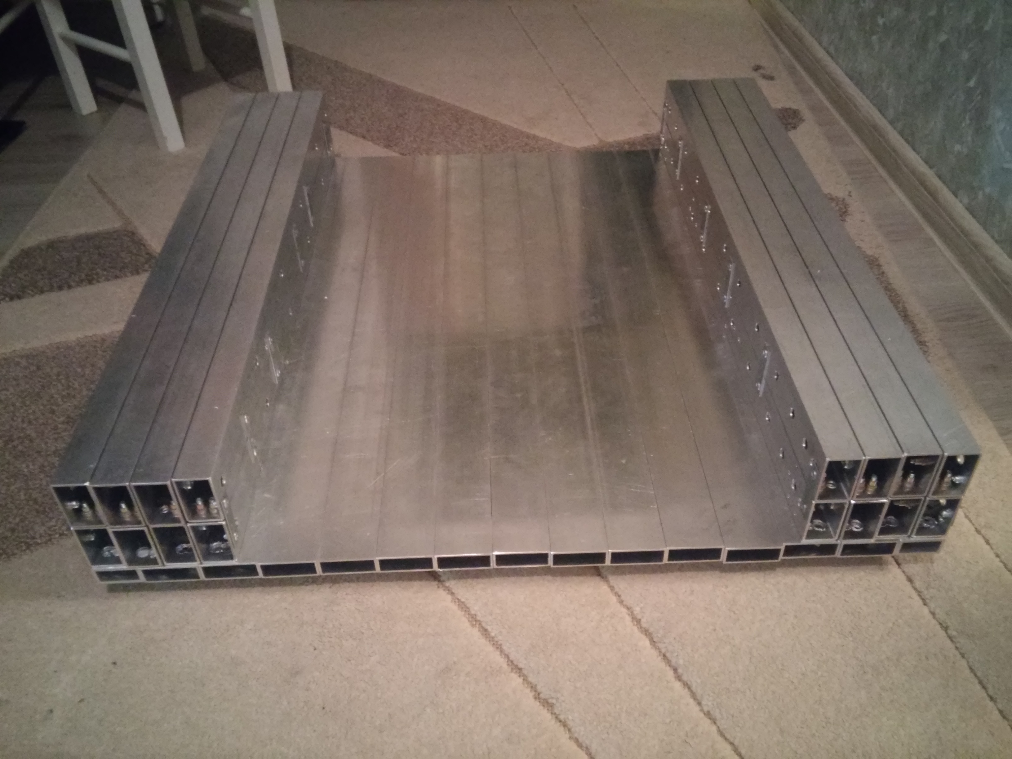

Низ.jpg (4036 просмотров) <a class='original' href='./download/file.php?id=72209&mode=view' target=_blank>Загрузить оригинал (1.85 МБ)</a>
Низ стола.
Двутавр тащил через все Москву, весь взмок и опплевался пока дотащил! :D

Направляющие на заклепки будете крепить к 2 мм трубе?
Re: Фрезерный станок по дереву 750х730мм
Алюминиевые квадратные трубы не имеют диагональных раскосов внутри. Поэтому, даже скрученные в пачку, они все равно будут шататься. Хотя б монтажной пеной заполните, и желательно, со вставленным внутрь бруском. Дёшево и сердито ))

Fisher писал(а):Направляющие на заклепки будете крепить к 2 мм трубе?
На заклепки 6мм полосу к трубам.
Дальше резьба, винты.

MX_Master писал(а):Алюминиевые квадратные трубы не имеют диагональных раскосов внутри. Поэтому, даже скрученные в пачку, они все равно будут шататься. Хотя б монтажной пеной заполните, и желательно, со вставленным внутрь бруском. Дёшево и сердито ))
Пока что проблем с шатаньем не было замечено. Брусок вставить не получиться, так как между собой они соединены резьбовыми заклепками, а пена говорят не засохнет в трубе.
ZIPPY писал(а):Пока что проблем с шатаньем не было замечено.
Начнешь фрезеровать, проблемы сами себя покажут!

Возможно. Вот только я не пойму, как подиумы могут шататься? Они намертво скреплены между собой, ребер много, это фактически одна цельная труба размером 120×100×750мм с огромным колличеством ребер и 5 кг резьбовых заклепок и винтов м5.

Predator писал(а):Толщина стенки профиля какая?
Толщина стенки одного профиля 2 мм.
ZIPPY писал(а):Толщина стенки одного профиля 2 мм.
Ну, вот и ответ, на твой вопрос.

Но на данном этапе с этим можно что нибудь сделать?
Сообщения: 2098
Эпоксидкой с песком залить и будет нормально

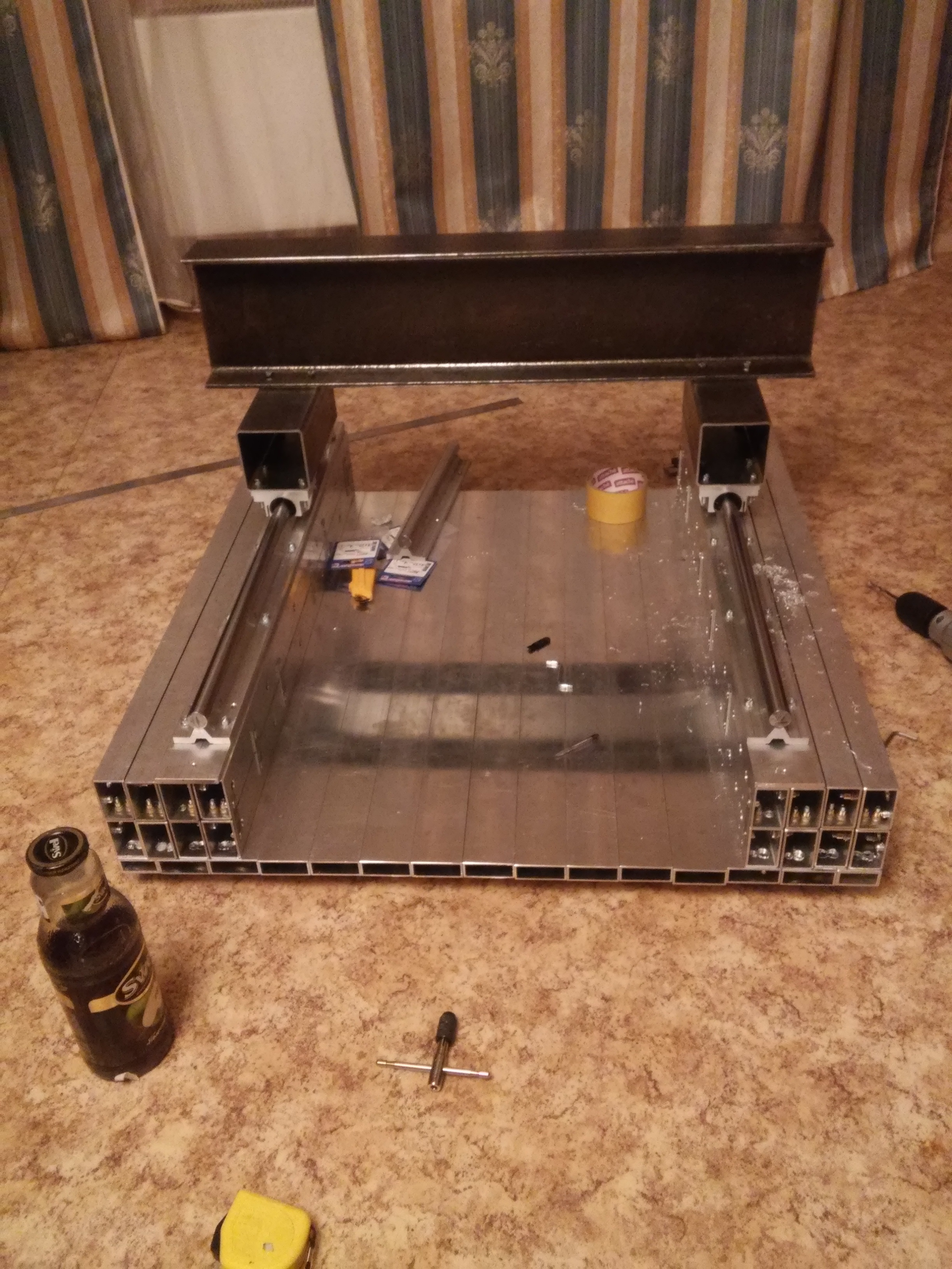

Вот, вчера произвел пробную сборку, вроде бы все ездит нормально.
На выходных нужно разобрать и промазать кое где эпоксидкой.
20160217_194328.jpg (3790 просмотров) <a class='original' href='./download/file.php?id=72495&mode=view' target=_blank>Загрузить оригинал (1.93 МБ)</a>

Двусторонний скотч на столе настораживает...

Для чего такой высокий портал?
Зачем этот тяжеленный швеллер, если все остальное будет хлипким?
