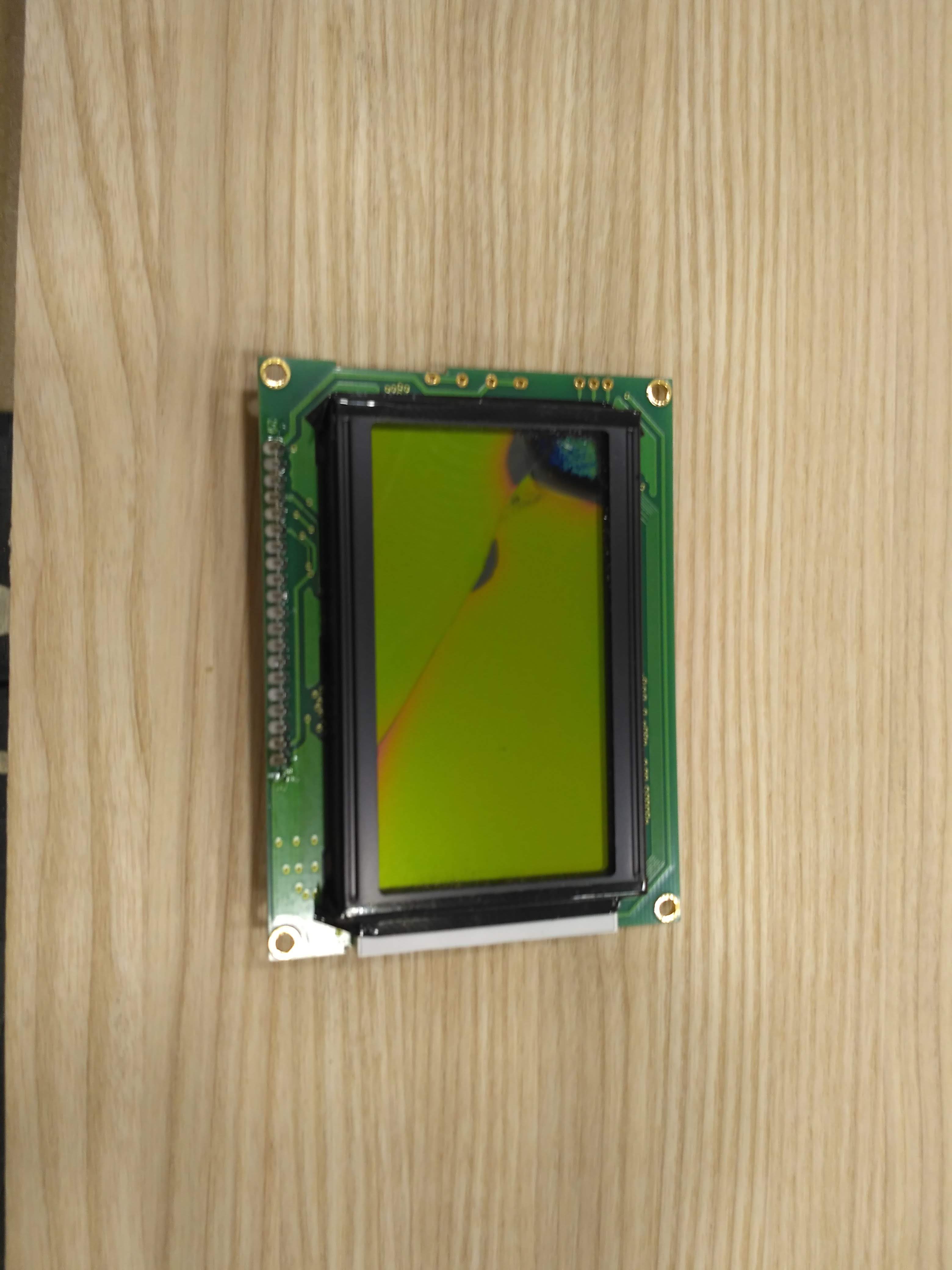

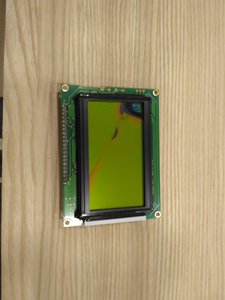

Здравствуйте.
Разбился экран на пульте. Может кто подскажет каким аналогом можно его заменить. На AliExpress есть оригинал за 48$, но ждать 1..2 месяца нет возможности. В радиомагазинах города есть внешне похожие, но не знаю будет ли работать.
evgenymcp
Сообщения: 1120
Репутация: 328
Откуда: Абакан,Хакасия
Re: Помогите реанимировать пульт RichAuto DSP А11
Сообщение evgenymcp »
Там стандартный ЖК дисплей 12864. Такие продаются для ардуины.
https://ru.aliexpress.com/item/CHANGTA- ... 97671.html
И в отличии от дисплея для richauto стоят в шесть раз дешевле :)
https://ru.aliexpress.com/item/DSP-A11- ... 06244.html
Ищите подобный 128x64. Такие стоят в автоматах продажи кофе и могут быть в наличии у местных ремонтников или продавцов шилдов для ардуин

SkyTramp писал(а):Здравствуйте.
4500р. В наличии.
SkyTramp
Сообщения: 3
Зарегистрирован: 11 мар 2019, 16:31
Сообщение SkyTramp »
Спасибо за быстрый ответ. Завтра поищу такой же на радиорынке или по магазинам. Главное чтоб заработал.

Я как-то специально брал с собой пульт на рынок в Митино, что бы проверить - не заработал ни один дисплей из пяти разных аналогов...

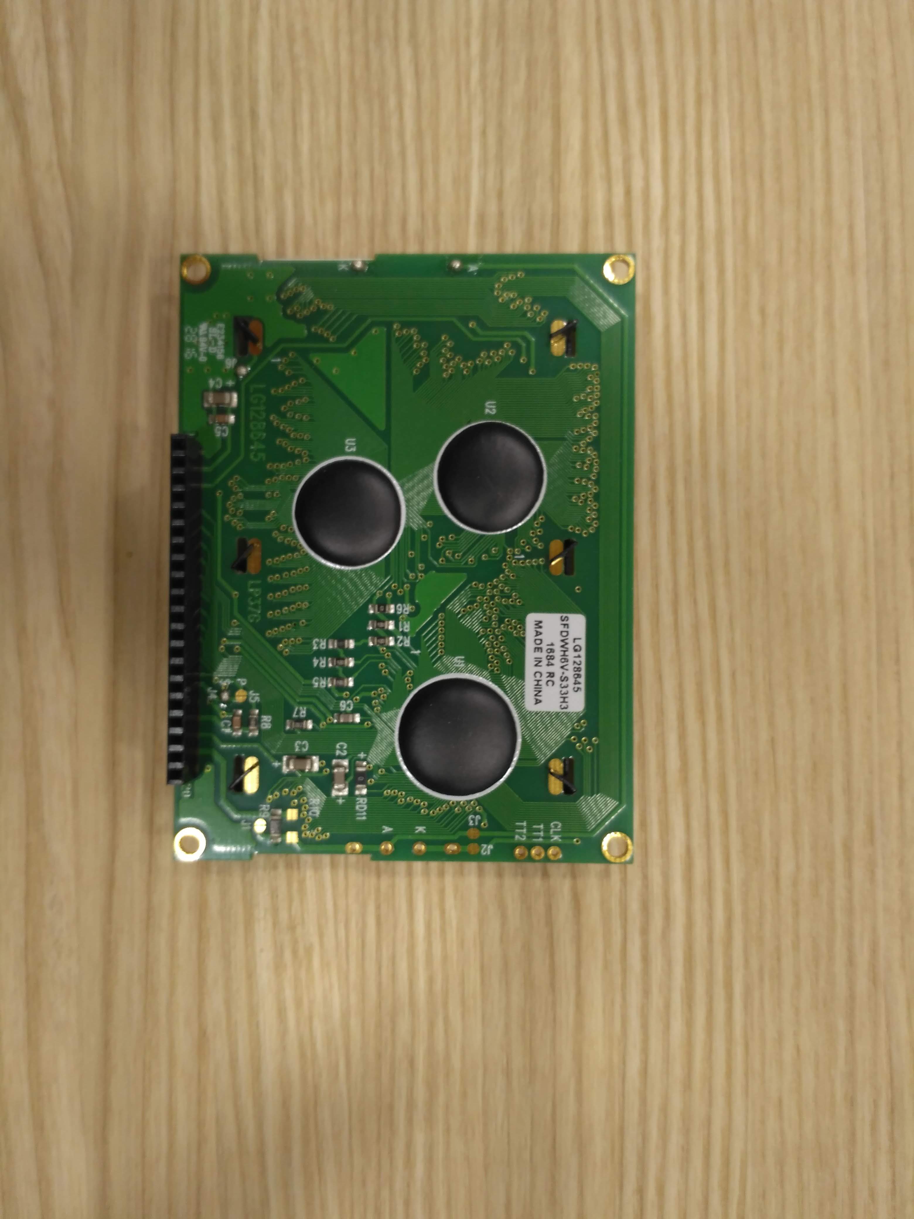

Там надо чтобы последовательный интерфейс был.
Ардуиновский для 3д принтера помоему как раз то что надо.
Чип ST7920
https://elekt.tech/arduino/displays/dis ... henie.html
А вобще скинь фото своего с двух сторон.

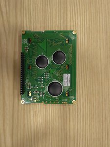

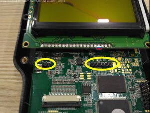

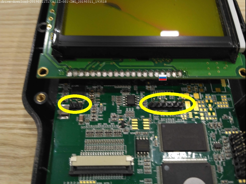

SkyTramp
Сообщения: 3
Нашел на Алике очень похожий по контактам:
https://ru.aliexpress.com/item/Free-shi ... 50840.html
Вот такой экран в моём пульте.
IMG_20190311_192936.jpg (7399 просмотров) <a class='original' href='./download/file.php?id=158752&mode=view' target=_blank>Загрузить оригинал (289.94 КБ)</a>
IMG_20190311_193259.jpg (7399 просмотров) <a class='original' href='./download/file.php?id=158753&mode=view' target=_blank>Загрузить оригинал (435.04 КБ)</a>
IMG_20190311_193309.jpg (7399 просмотров) <a class='original' href='./download/file.php?id=158754&mode=view' target=_blank>Загрузить оригинал (492.46 КБ)</a>
При подключении используется 7 контактов из 20
IMG_20190311_192937.jpg (7397 просмотров) <a class='original' href='./download/file.php?id=158755&mode=view' target=_blank>Загрузить оригинал (396.21 КБ)</a>

как я и говорил
http://mir-cnc.ru/topic/16226-%D0%B7%D0 ... D0%B0-dsp/
пост №6
ЗЫ нашел по запросу sfdwh6v-s33h3 )))

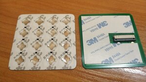

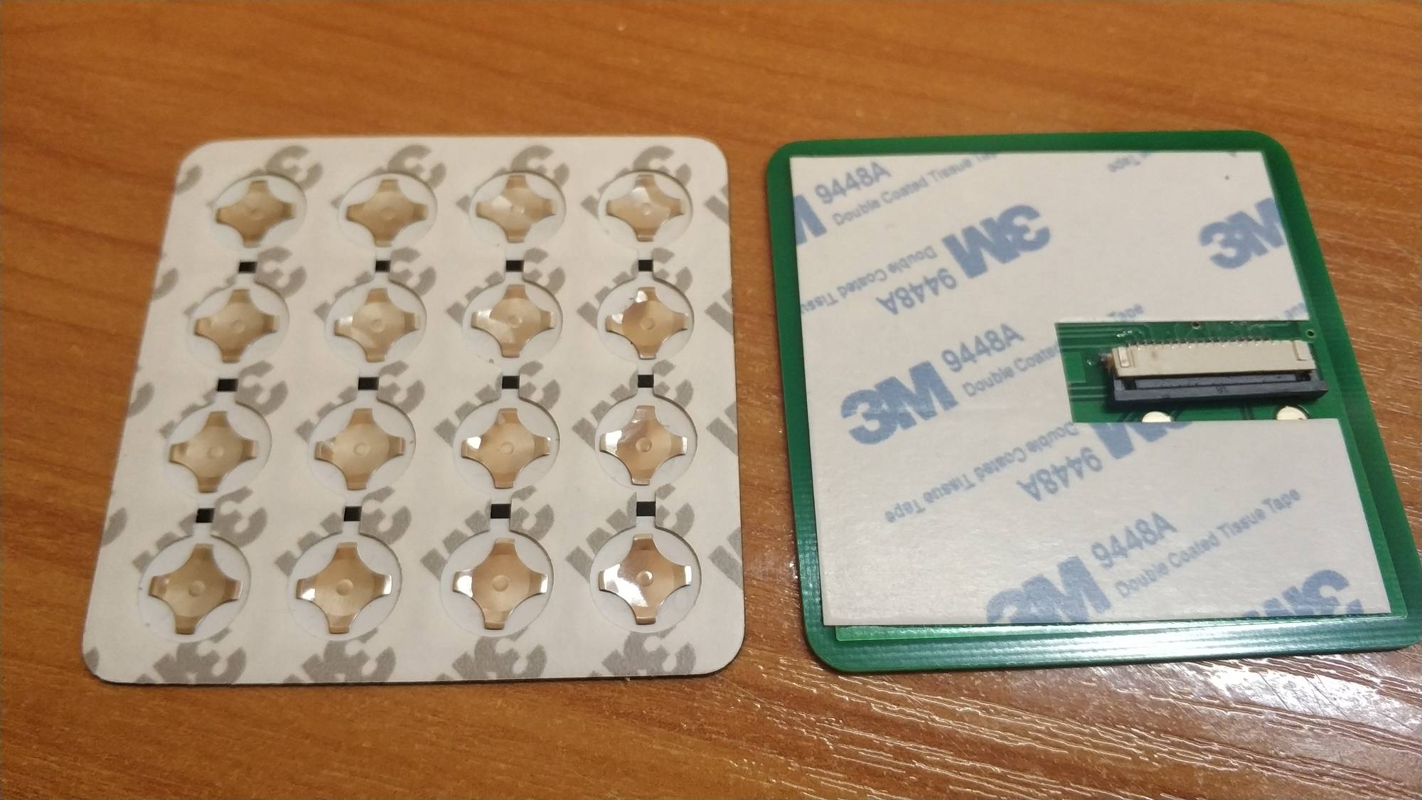

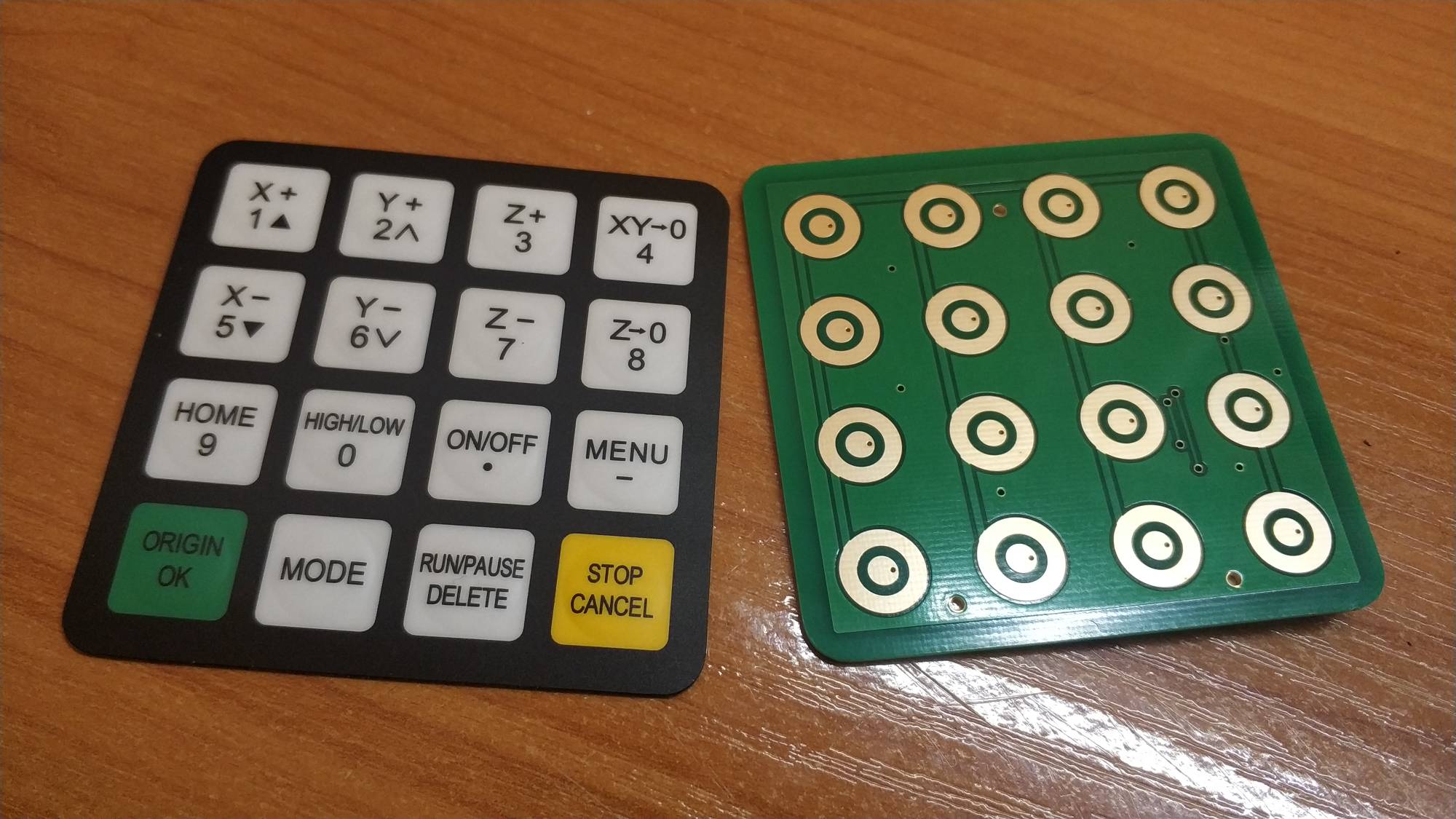

Здравствуйте. Кнопки на пульте нажимаются через раз. Приходится давить и искать положении, при котором она сработает. Вроде все просто - разобрать пульт и почистить резинкой контакты. Но, оказалось что он выглядит цельным. На Али есть запчасти для кнопок. И, вроде все раздельно. Никто не половинил блок кнопок?
Евжений
Сообщения: 1076
Репутация: 136
Настоящее имя: Жэзэрэл
Откуда: Там, сям.
Сообщение Евжений »
Они на двухстороннем скотче.
