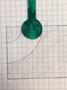

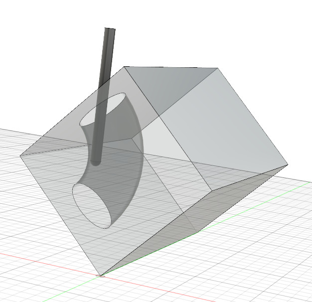

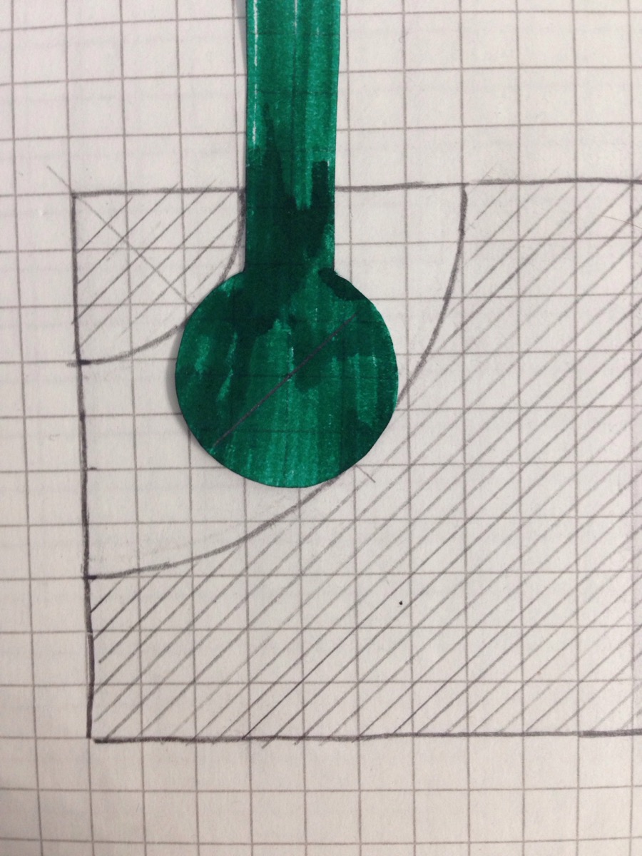

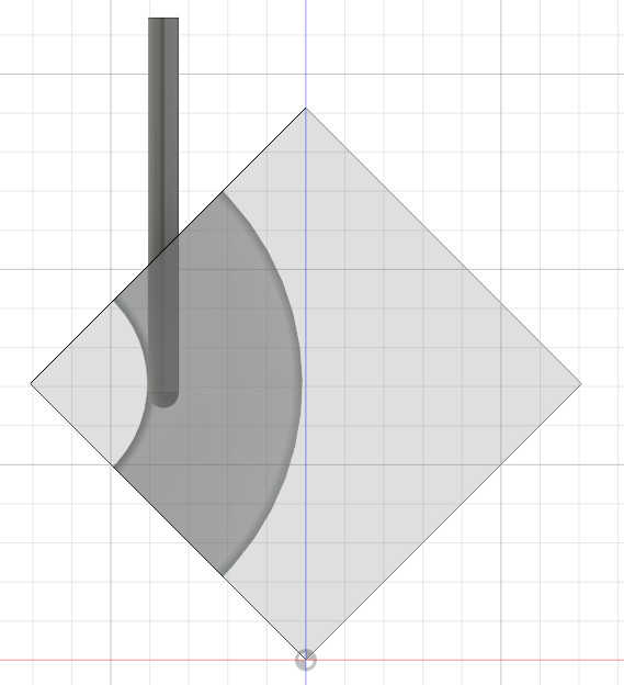

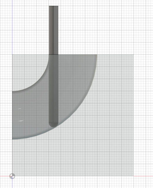

Re: Подскажите фрезу по дереву
Давайте я вам лучше картинками нарисую
2016-02-11_151841.jpg (4860 просмотров) <a class='original' href='./download/file.php?id=71660&mode=view' target=_blank>Загрузить оригинал (69.35 КБ)</a>
2016-02-11_152037.jpg (4860 просмотров) <a class='original' href='./download/file.php?id=71661&mode=view' target=_blank>Загрузить оригинал (36.85 КБ)</a>
2016-02-11_152603.jpg (4860 просмотров) <a class='original' href='./download/file.php?id=71662&mode=view' target=_blank>Загрузить оригинал (70.95 КБ)</a>
Aklenar
Сообщения: 7
Зарегистрирован: 10 фев 2016, 22:11
Сообщение Aklenar »

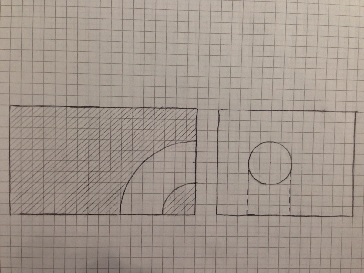

Тоже нарисую) Вот так представляется.
11.jpg (4860 просмотров) <a class='original' href='./download/file.php?id=71663&mode=view' target=_blank>Загрузить оригинал (221.55 КБ)</a>
12.jpg (4860 просмотров) <a class='original' href='./download/file.php?id=71664&mode=view' target=_blank>Загрузить оригинал (225.79 КБ)</a>
Это фасонная фреза, если у вас есть такая (и нужного диаметра), то проблем нет. Если она идеально сферическая, то чуть чуть недорежет оба радиуса туннеля.
Но обычно, у всех есть только цилиндрические и сферические меньших диаметров (как я нарисовал). Но для этой работы нужно будет допольнительно выставить пару раз заготовку под 45.
