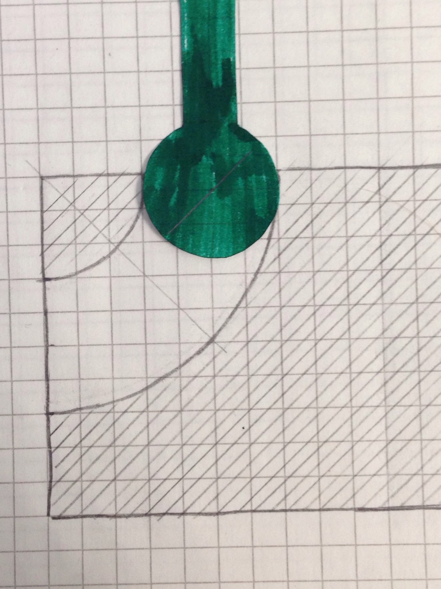

Добрый день форумчане! Подскажите новичку каким образом вырезается отверстие как указано на картинке (1 кл=5 мм, Дотв.=20 мм)? Материал - бук.

Думаю, что такое можно сделать из двух половинок. Т.е. разрезать деталь по оси отверстия, сделать круглой фрезой выборки и потом склеить две половинки.
Re: Подскажите фрезу по дереву
Любой сферической фрезой небольшого диаметра. Заготовку в поворотку (4-ю ось) зажать.

Карпуха писал(а):Думаю, что такое можно сделать из двух половинок. Т.е. разрезать деталь по оси отверстия, сделать круглой фрезой выборки и потом склеить две половинки.
Этот вариант рассматривал, но нужно на цельной заготовке, без склеивания.

MX_Master писал(а):Любой сферической фрезой небольшого диаметра. Заготовку в поворотку (4-ю ось) зажать.
На 3-осевом можно подобное сделать обработав две стороны заготовки, правильно?
Сообщения: 5886
Как-то не очень понятно как вырезать "из массива" малый радиус...
Боюсь только шпоночными итп фрезами.
Учитывая круглый профиль.... нет, сделать можно всё, но времени и инструмента понадобится....
На поворотке удобно выставлять угол наклона заготовки, выставив рабочий ноль только 1 раз. На 3-х осевом нужно будет каждый раз выставлять рабочий ноль заново. И вручную ставить заготовку под нужным углом. Но попробовать можно (:
Поворачивать заготовку нужно, чтобы обработать весь малый радиус и чуток большого радиуса.

MX_Master писал(а):
Вы описали очень сложный процесс. Возможно ли использовать шаровую фрезу (выше приводил ссылку)? Вертикальный заход и постепенное смещение в сторону, затем повторить операцию с другой стороны заготовки.
Это фасонная фреза, если у вас есть такая (и нужного диаметра), то проблем нет. Если она идеально сферическая, то чуть чуть недорежет оба радиуса туннеля.
Но обычно, у всех есть только цилиндрические и сферические меньших диаметров (как я нарисовал). Но для этой работы нужно будет допольнительно выставить пару раз заготовку под 45.

Вот и хочется узнать можно ли в станках с чпу использовать такие фрезы:
http://makita.vseinstrumenti.ru/rashodn ... a_d-10964/
vadim063
Сообщения: 69
Зарегистрирован: 19 авг 2012, 12:59
Репутация: 7
Сообщение vadim063 »
Да, можно, но предварительно рекомендую выполнить операцию сверления с допуском порядка 0.1..0.2 мм и только потом делать проход шаровой фрезой с очень медленной подачей. Особы проблем не вижу, особенно если работа идет по дереву.
