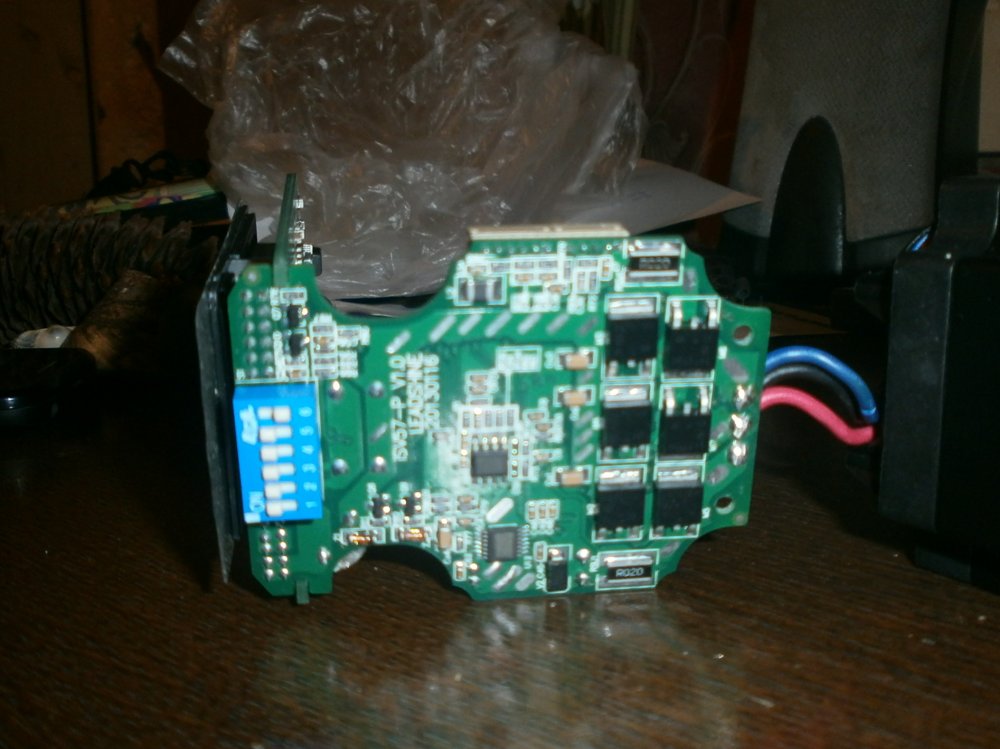

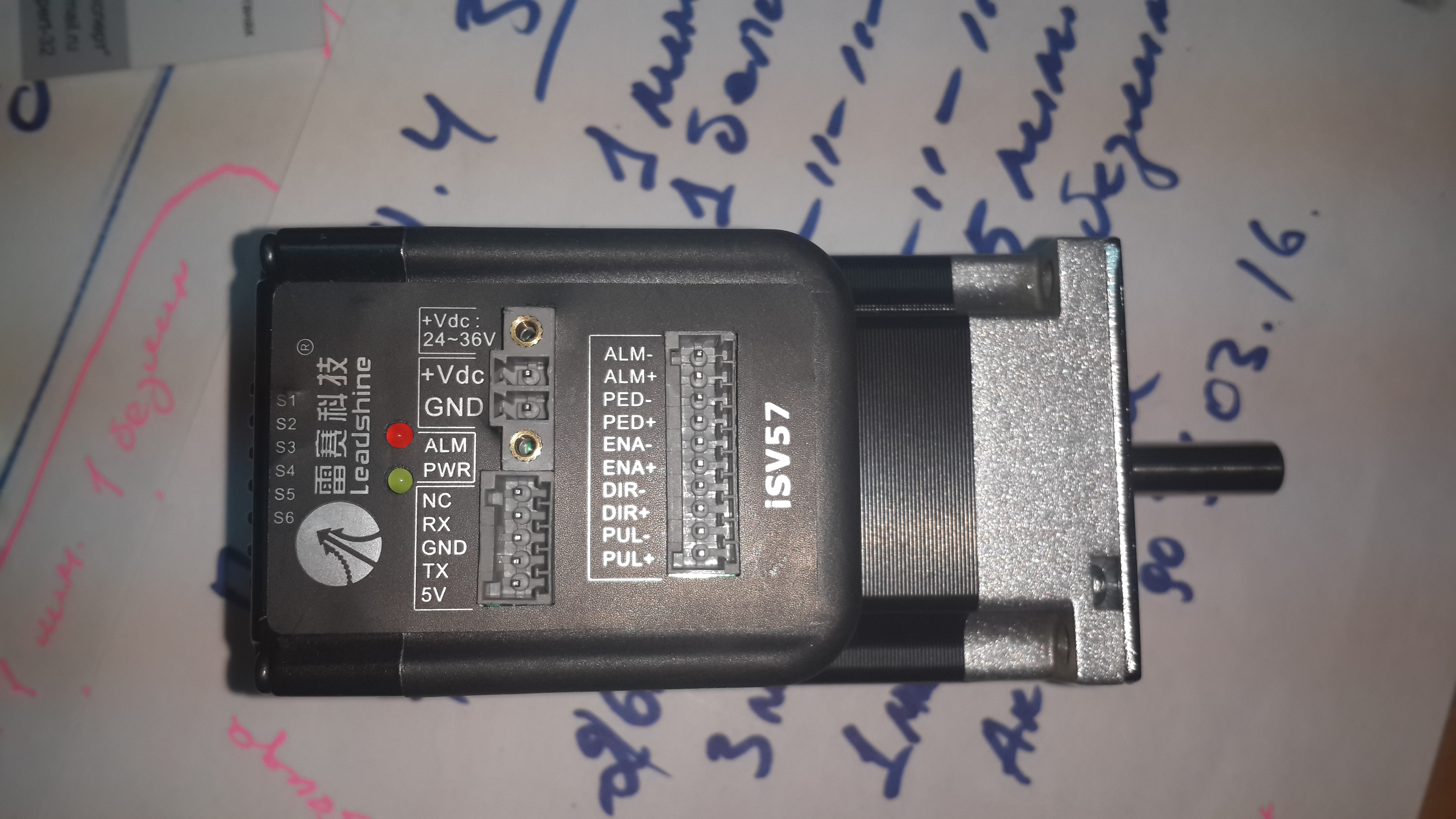

Дядьки, подскажите, навернулся вот такой привод isv5709v36-1000 (широкоформатный принтер), не у меня, я так понимаю что это так называемый сервошаговый привод, Пока непонятно что в нём умерло, сам мотор или мозги, в сборе эта штука стоит почти 20000, чем-бы ее заменить побюджетнее?

сервой ватт на 100-200 :)
Разбери его - скорее всего это гибрид шаговик+драйвер + возможно есть энкодер. Заменить можно тем же Лишаем + шаговиком :)

Я его пока еще даже в руках не держал, энкодер скорее всего есть, потому и вопросы. Простой шаговик+драйвер скорее всего не поставить, счас буду пытать несчастного владельца на предмет какие колодки со сколькими проводами к этому чуду приходят.

Выяснил что к мотору подходит только питание и степ-дир. Решили заменить обычным ШД + обычный драйвер.
Для чего производителю нужно было ставить гораздо более сложный и дорогой привод-непонятно.

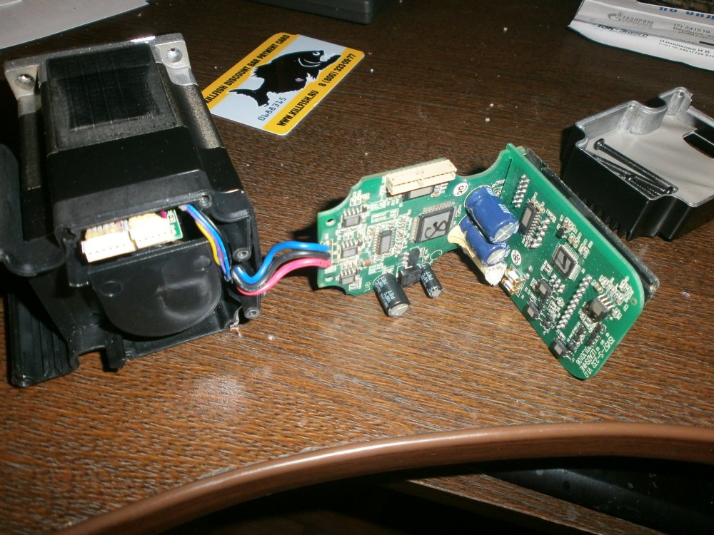

Разобрал эту хреновину, а у неее 3 провода силовых на мотор идет от мозгов и еще 5 штук тонких, +пучок от энкодера.
Видимо это все таки серва, с очень компактным драйвером.
Из мотора воняет гарью, моргает красный светодиод ошибки, на удержание не становится.
Завтра поеду попробую поставить связку ШД+драйвер на протяжку принтера, а уцелевший привод, такой-же как этот переставлю на перемещение головы.

РЕКЛАМА писал(а):Завтра поеду попробую поставить связку ШД+драйвер
а есть возможность подкорректировать параметр "маштаб" ,ведь серва и шаговик наверняка имеют разные драйвера (количество шагов на оборот )
может если драйвер сервы живой, (сработала защита) или вылетели выходные транзисторы , двигатель проще перемотать ,

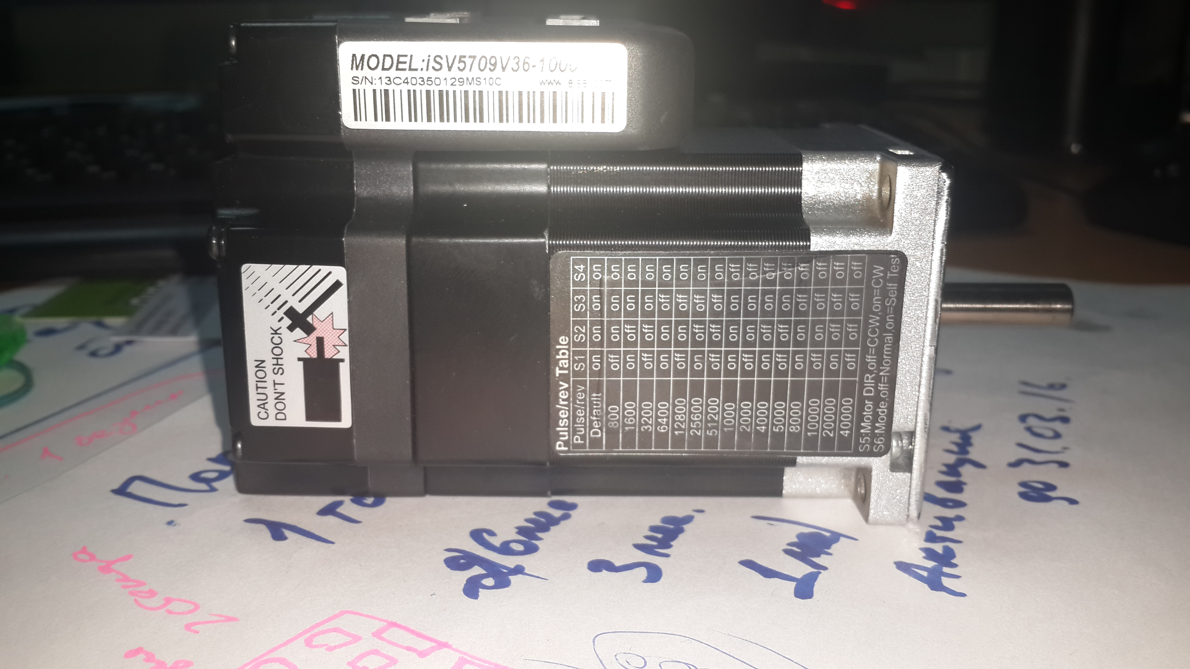

На этой серве настройки как и на драйвере ШД, 400-800-1600 импульсов на оборот и так далее. И переключатель реверсирования DIR.
переключателями выставлено "дефолт", я надеюсь что это 400 импульсов/оборот.
Вот только я боюсь что ускорения-торможения могут быть прописаны в самой серве...

Заработало.
Оказалось что "дефолт" на этой серве вроде как 3000 импульсов на оборот. Благо в программе есть тест ширины прохода и корректировка, поставили на драйвере 3200 им/об и остальное подкорректировали программно.
Кстати все посадочные места в принтере выполнены для ШД, серва стояла через переходную пластину.
