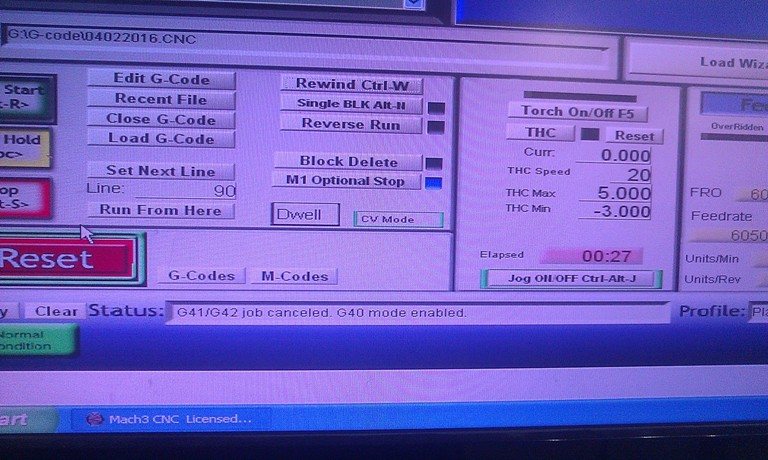

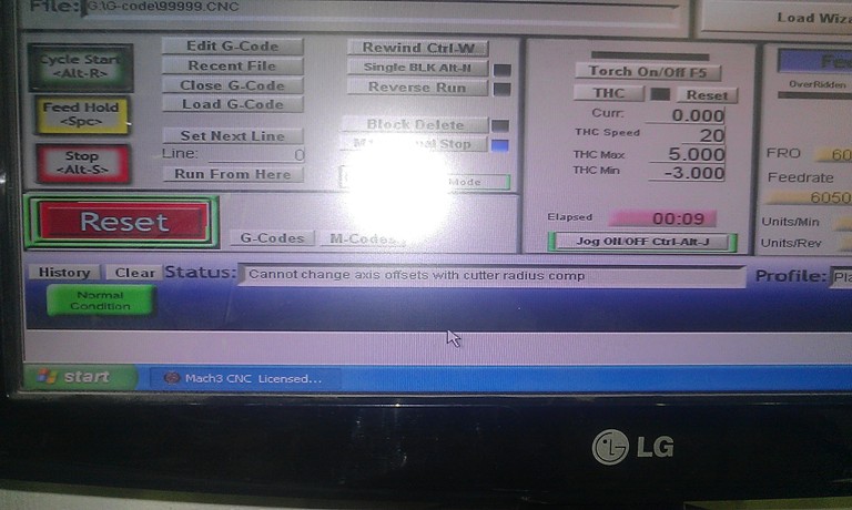

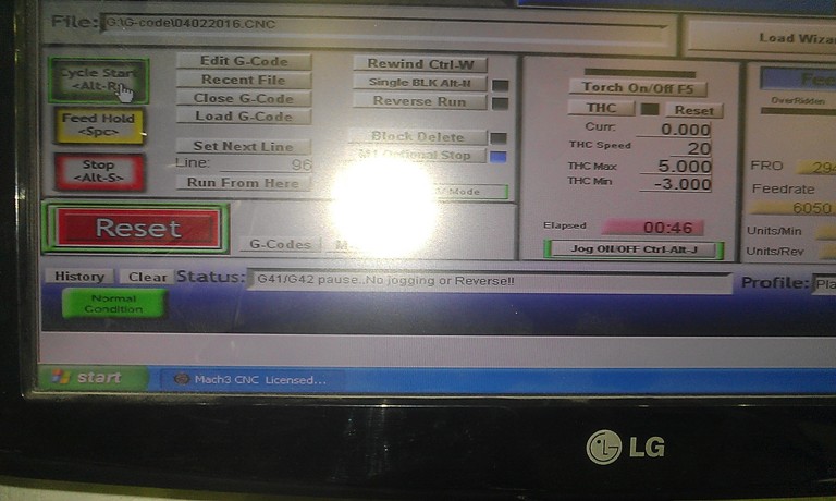

Всем добрый вечер.
Вот решил написать и попросить помощи .
И так есть стол плазменной резки самодельный, Уп делаю в пронесте 2012, нашел простпроцесор для мача , но тут появилась ошибка. Мач3 не нравиться команда в коде G41 , фото ошибки прикрепляю, помогите решить эту проблему , получаеться у меня датчик положения метала начинает ехать в верх , а при прогонке макроса все нормально.
И еще вопрос как сделать таблицу под разные материалы?
Вот фото ошибок

Yrez, Gcode выложи после Пронеста.

Совсем забыл про него( эта ошибка появилась как мне кажется после покупки лицензии мача

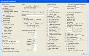

У меня все работает и на демо версии Mach3 ;)
Окно с общие конфигурациями покаж.

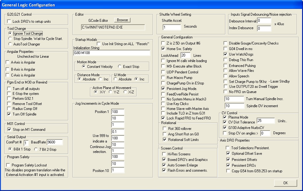

aftaev, окно конфигураций , какое именно, то что общие настройки или там где пины задаются?
Re: Mach3 и Pronest постпроцесор
Нет не пины. Оно так и называется - Общие конфигурации.

фот конфигурации, оно?
