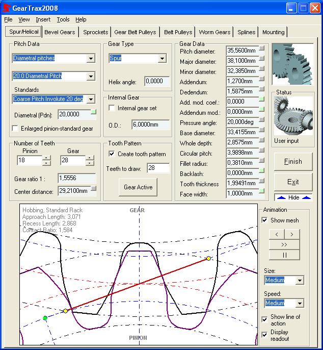

Re: Визуализация
Прога для построения шестренок для САМ программы. Работает ток совместно с Солидворк
CamTrax2008.Шестеренки.JPG (4889 просмотров) <a class='original' href='./download/file.php?id=1741&mode=view' target=_blank>Загрузить оригинал (110.74 КБ)</a>
В Солидворке можно покрутить. Далее в Сам программах сделать Gcode
