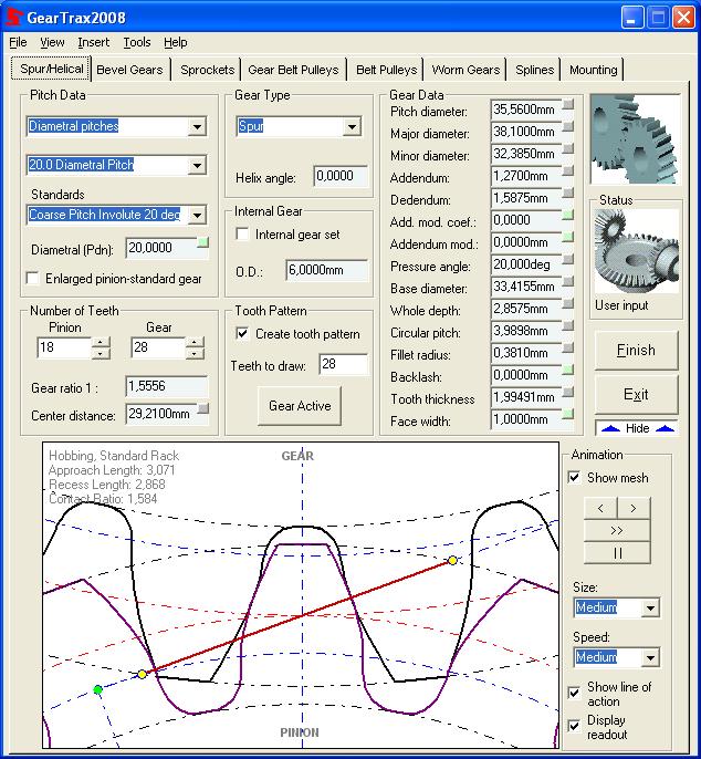

Есть задача визуализации шестеренки.
Пока не совсем четко представляю условия, но нужно получить статическую картинку шестерни с определенными параметрами.
Например есть g-code, описывающий изготовление части или всей шестерни, нашел конвертер gcode2vtk. Дальше пытаюсь посмотреть результат в ParaView. Но к сожалению конвертер "плохо" конвертит :(
Подскажите софт, который бы по g-коду или просто по параметрам шестерни ее нарисовал.
Для начала интересует статическая 2D картинка, но в будущем может понадобится больше...

Сообщения: 34042
Re: Визуализация
Прога для построения шестренок для САМ программы. Работает ток совместно с Солидворк
CamTrax2008.Шестеренки.JPG (4599 просмотров) <a class='original' href='./download/file.php?id=1741&mode=view' target=_blank>Загрузить оригинал (110.74 КБ)</a>
В Солидворке можно покрутить. Далее в Сам программах сделать Gcode
