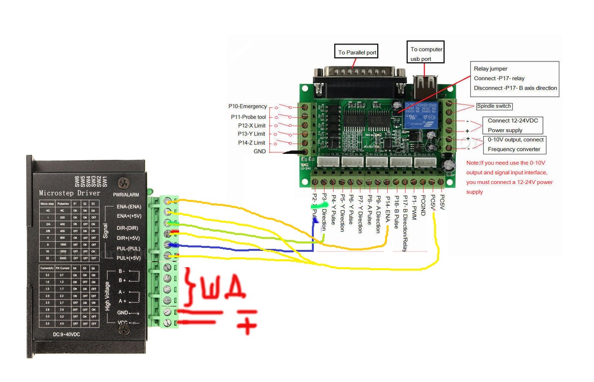

Планируемое подключение такое как на рисунке. Правильно ли? И не совсем понятно как использовать ENA- и ENA+
CNC 5 Axis Breakout Board и драйвер TB6600 (3879 просмотров) <a class='original' href='./download/file.php?id=70703&mode=view' target=_blank>Загрузить оригинал (770.55 КБ)</a>

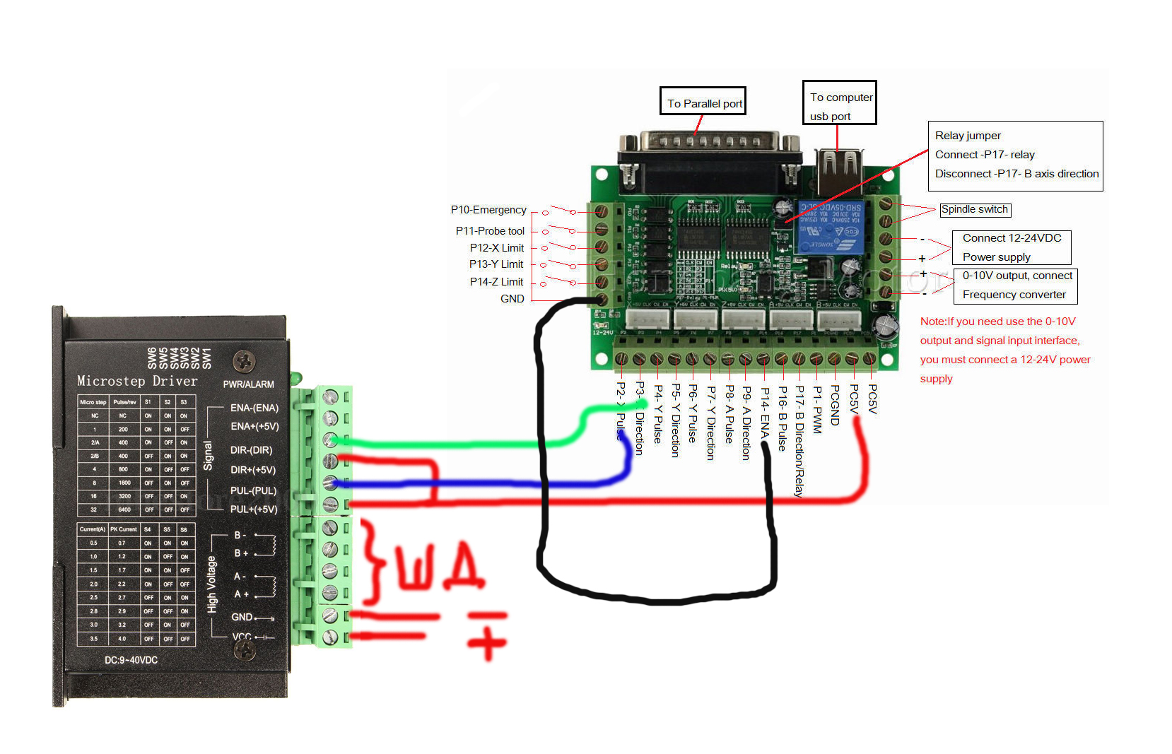

cсхема примерно такая
Без имени-1.jpg (3848 просмотров) <a class='original' href='./download/file.php?id=70803&mode=view' target=_blank>Загрузить оригинал (209.02 КБ)</a>

спасибо за ответ, нашел еще такую схему на страничке продавца
6600 (3816 просмотров) <a class='original' href='./download/file.php?id=70816&mode=view' target=_blank>Загрузить оригинал (167.76 КБ)</a>
6600

подключение по такой схеме работает
