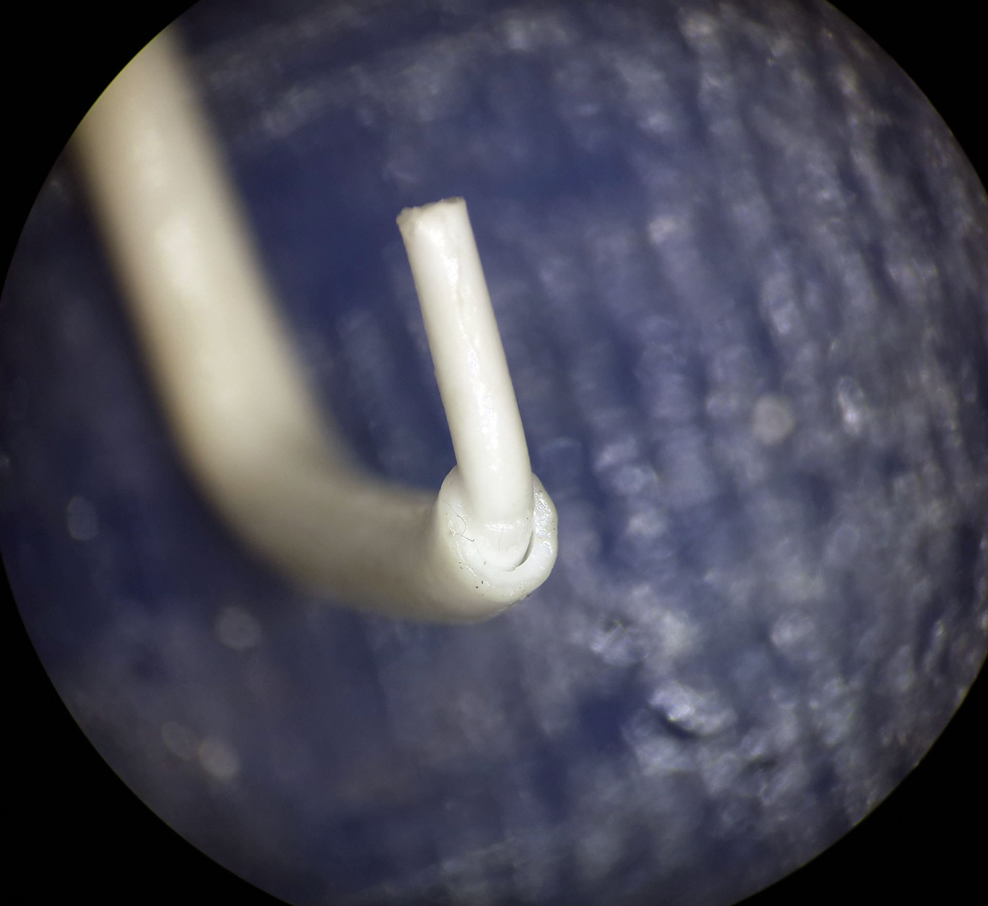

pup писал(а):как я понял, alcorsil 315 - это как раз для создания форм.
Да. У меня как раз такой и есть :) Консистенция - как у сгущенки, но проливает все мельчайшие детали. Мягкий, тянется без разрывов очень хорошо.
Вот пример отливки в форму из него:
20160203_032826.jpg (6286 просмотров) <a class='original' href='./download/file.php?id=70601&mode=view' target=_blank>Загрузить оригинал (232.29 КБ)</a>
Это был нижний литник из одножильного провода в изоляции. Для масштаба: диаметр жилы 1.5 мм. Как видите, пролилось не только повреждение жилы при снятии изоляции (небольшая канавка на сгибе), но и отогнувшаяся изоляция :)

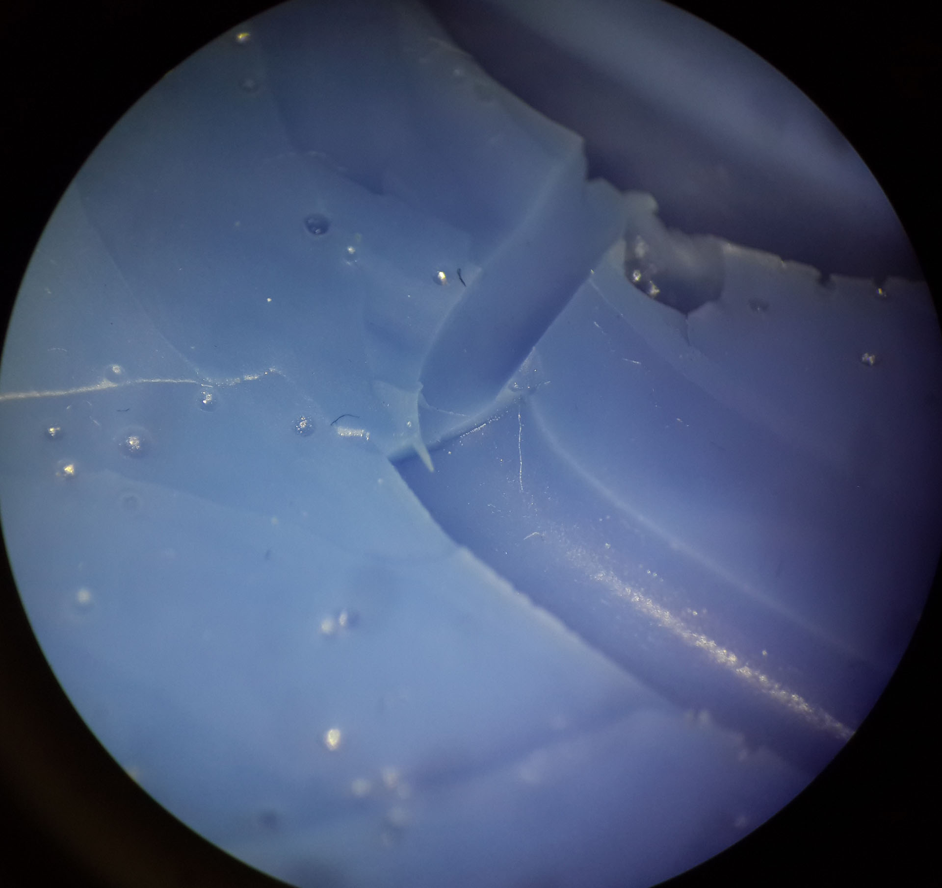

Это сама силиконовая форма, в которую лился пластик, то самое место:
20160203_034006.jpg (6284 просмотра) <a class='original' href='./download/file.php?id=70602&mode=view' target=_blank>Загрузить оригинал (207.75 КБ)</a>
