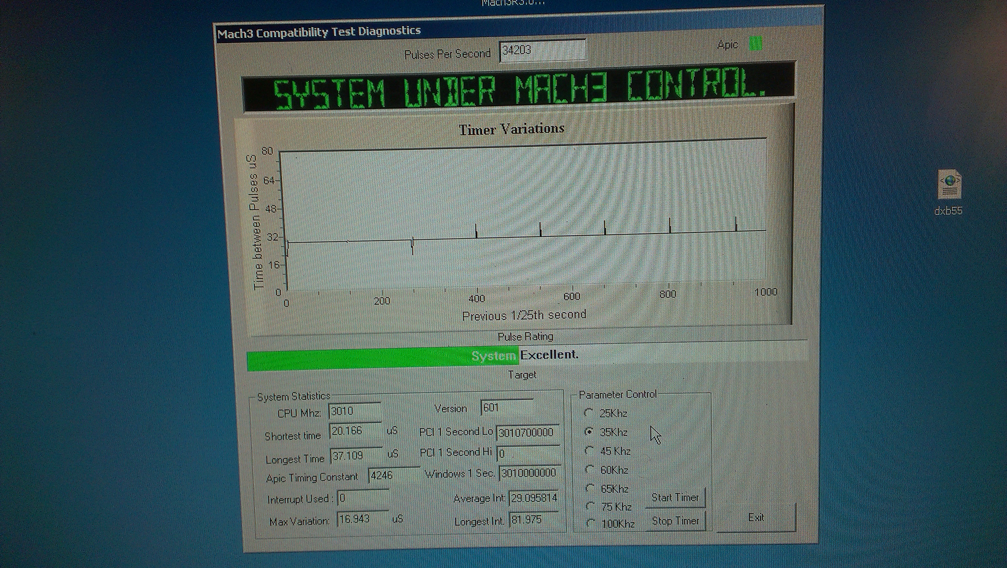

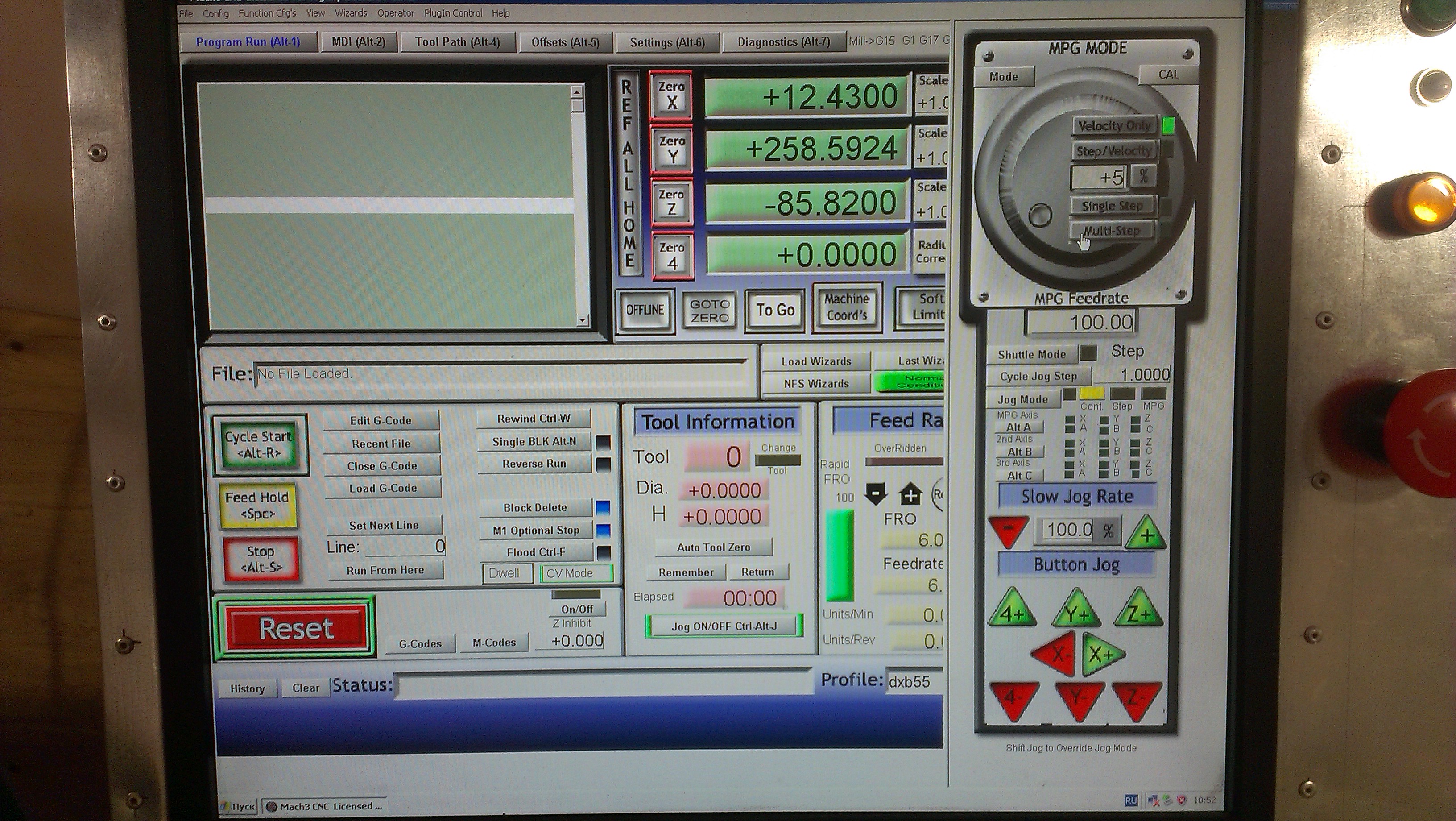

ПОМОГИТЕ!!!! Уже все перепробовал!!! Все руки опускаются нехрена неполучается настроить эти гребанные двигатели. В мотор тюнинг крутятся отлично но в обычном режиме как трактора падлы. Что делал !!! Добавил ток, напряжение. Переустановил виндоус и оптимицировал как по инструкции http://cncmodelist.ru/stati/stati-po-ra ... ia-sistemi. Добавил дир импульс и степ инпульс до 15 по максимуму пробовал разные комбинации нехрена не помогло. Включал функцию sherlin немного вроде мягче но все равно та же беда, да еще при перезде двух осей виснет комп и оси едут блин, чуть станок не угробил. Мужики помогите.
Re: Настройка двигателей в мач3
Нажми ТАВ и покажи скрин что там.

В режиме настройки моторов используется другой алгоритм генерации сигнала.
Стоит провнрить режим LPT порта в bios. Должен быть SSP.
Нужно отключить авторегулировку частоты процессора так же в bios.
Если задана частота драйвера lpt в mach3 выше 35 кгц - стоит снизить.
Нужно в настройках производительности дать приооитет фоновым службам, а не программам.
Если установлено что-то еще, способное перехватывать lpt (например artcam) - удалить.
Вообще, стабильность сигнала проще проверять не станком, а утилитой drivertest.exe в папке C:/mach3/
Вполне возможно, что не установлены драйверы к чему-то из железа, или неправильно работают.
Может быть версия mach3 не последняя.

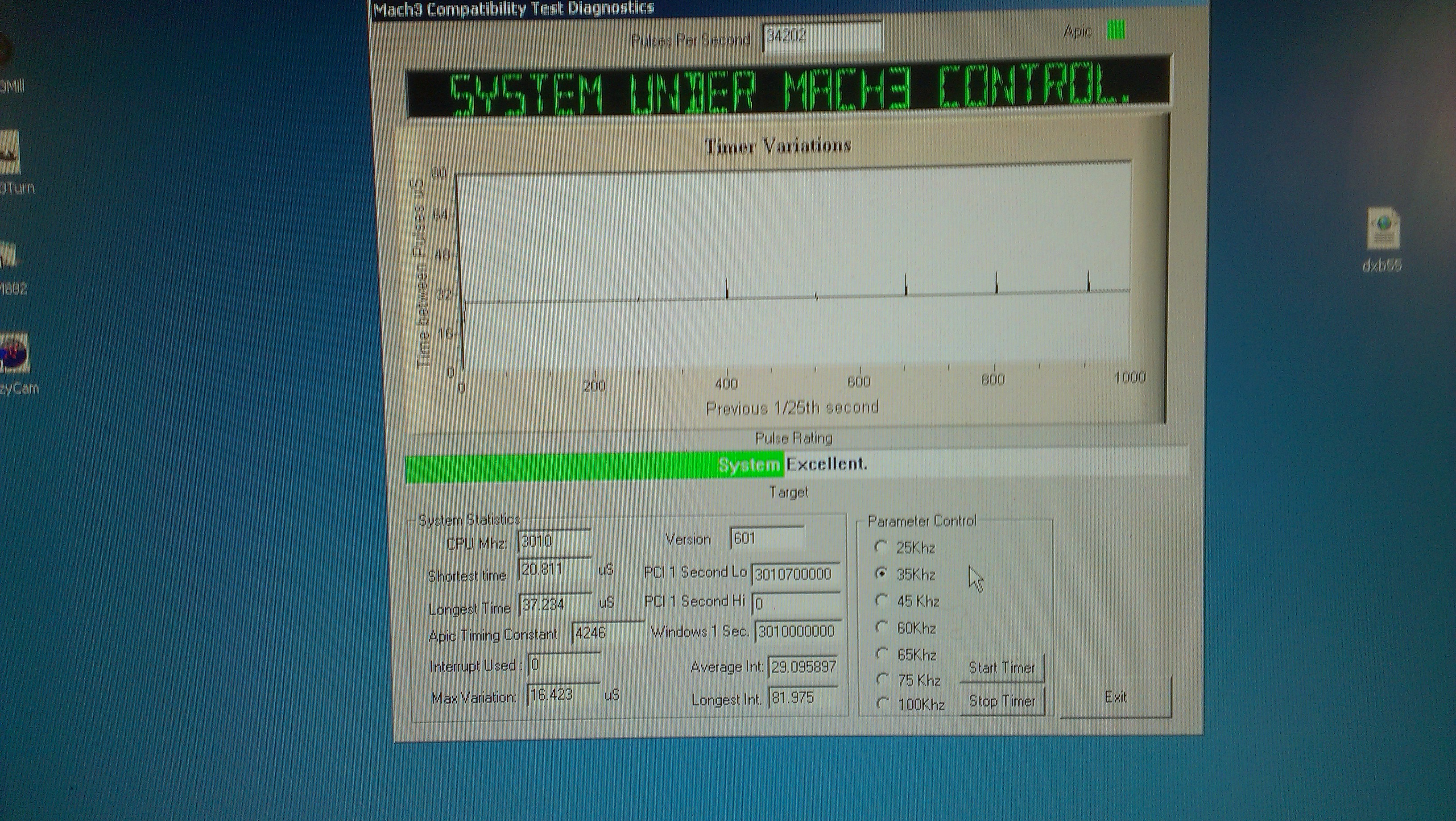

Где в Биосе настройка порта LPT и авторегулировка частоты? Частота в маче заданна 35 кгц пробовал 25 кгц, ноль улучшений. Приоритет не пробовал попробую. На компьютере больше ничего не стоит. Утилитой драйвер тест прогонял показывает что все гуд, сегодня скину скрин теста.Драйверы установил самым свежим драйвер паком, в диспечере все гуд драйвера стоят на всем. Мач последняя с оф сайта, лицензия, пробовал и с русификатором и без него.
gekaxxx83 писал(а):Где в Биосе настройка порта LPT и авторегулировка частоты?
Я не телепат и твой экран не вижу.
Набор функций авторегулировки частоты разный у разных процессоров и чипсетов.
gekaxxx83 писал(а):Утилитой драйвер тест прогонял показывает что все гуд
Очень странно!
gekaxxx83 писал(а):Мач последняя с оф сайта, лицензия, пробовал и с русификатором и без него.
А русификатор где взял?
Случайно не заменой exe файла от старой версии Mach3?

aftaev писал(а):Нажми ТАВ и покажи скрин что там.
Вот что показывает при нажатии ТАВ

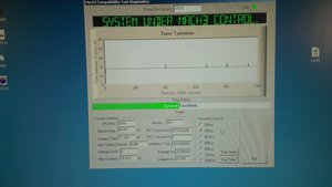

тест
IMAG1144.jpg (5346 просмотров) <a class='original' href='./download/file.php?id=70614&mode=view' target=_blank>Загрузить оригинал (1.89 МБ)</a>
IMAG1145.jpg (5346 просмотров) <a class='original' href='./download/file.php?id=70615&mode=view' target=_blank>Загрузить оригинал (2.15 МБ)</a>
