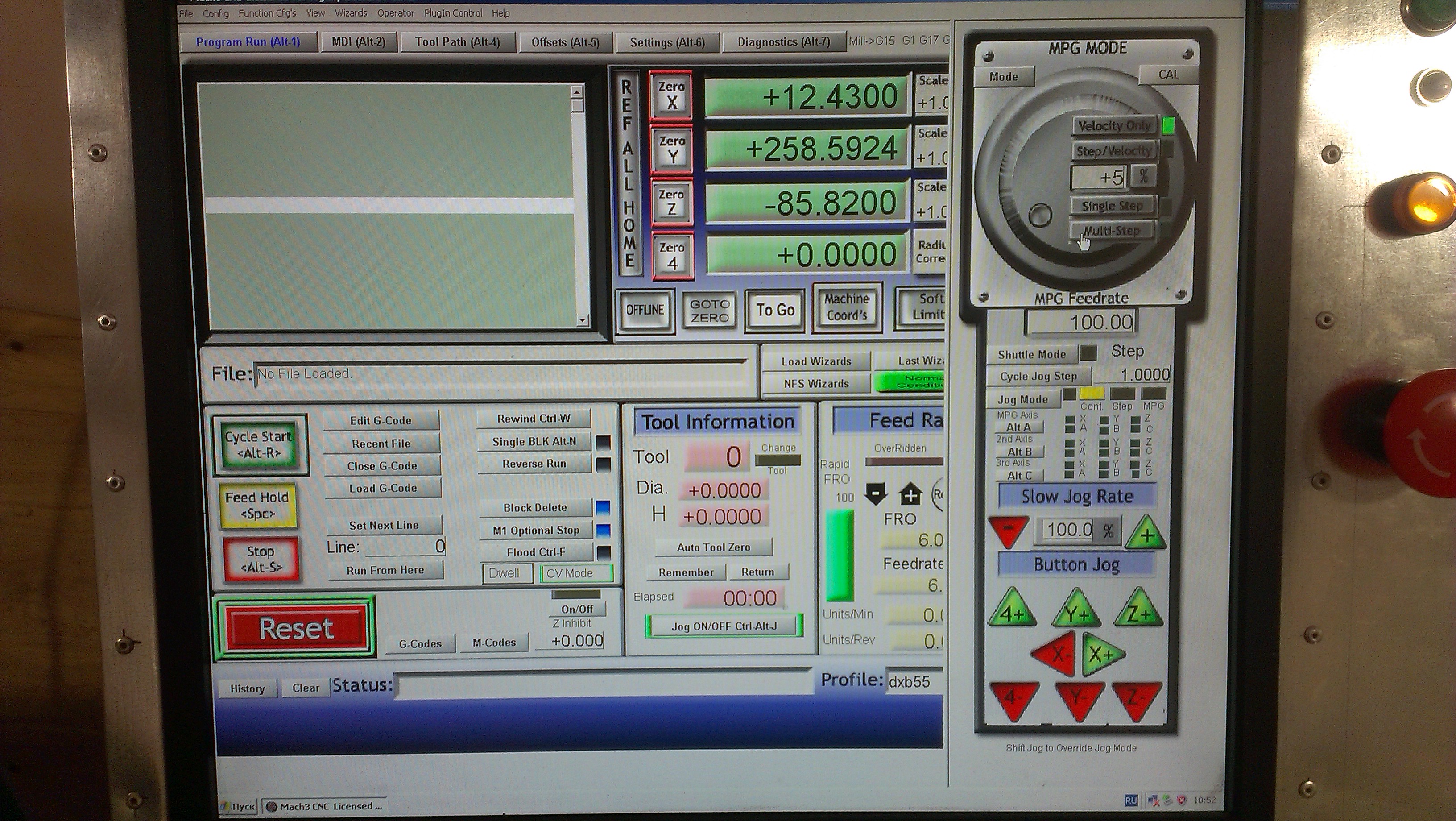

Очень нужна помощь опытного человека в настройке программы мач3. Вот возник такой вопрос , в режиме настройки двигателей в мач3 осьи двигаются хорошо и нешумно. А в режиме переездов оси шумят, будто резанируют. Что не так , может где что нажать нужно. Целый день долблюсь и толку ноль.

Нажми ТАВ и покажи скрин что там.

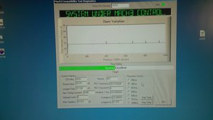

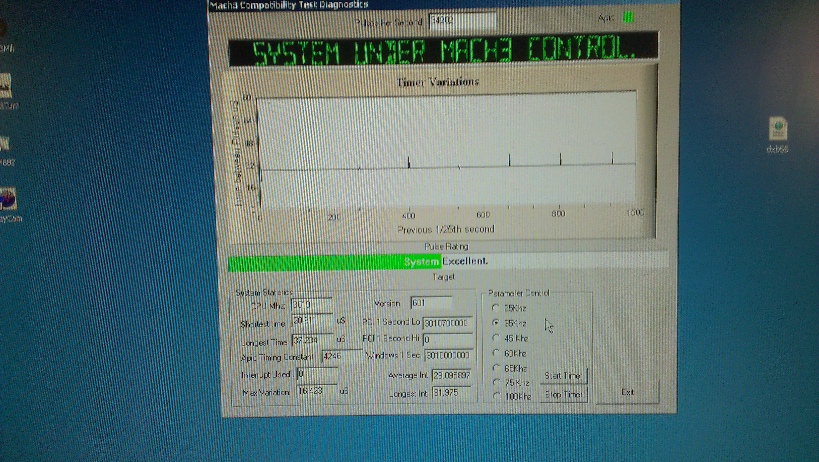

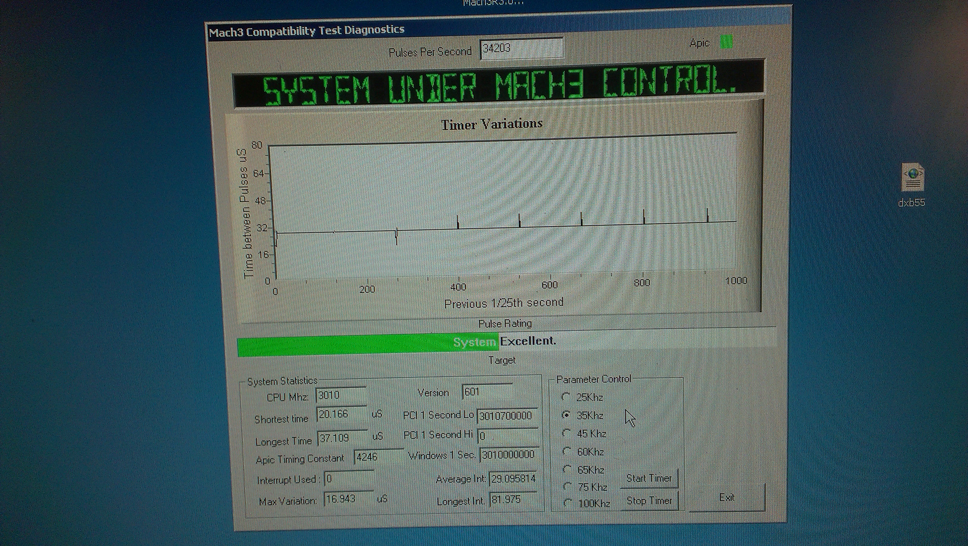

В режиме настройки моторов используется другой алгоритм генерации сигнала.
Стоит провнрить режим LPT порта в bios. Должен быть SSP.
Нужно отключить авторегулировку частоты процессора так же в bios.
Если задана частота драйвера lpt в mach3 выше 35 кгц - стоит снизить.
Нужно в настройках производительности дать приооитет фоновым службам, а не программам.
Если установлено что-то еще, способное перехватывать lpt (например artcam) - удалить.
Вообще, стабильность сигнала проще проверять не станком, а утилитой drivertest.exe в папке C:/mach3/
Вполне возможно, что не установлены драйверы к чему-то из железа, или неправильно работают.

Где в Биосе настройка порта LPT и авторегулировка частоты? Частота в маче заданна 35 кгц пробовал 25 кгц, ноль улучшений. Приоритет не пробовал попробую. На компьютере больше ничего не стоит. Утилитой драйвер тест прогонял показывает что все гуд, сегодня скину скрин теста.Драйверы установил самым свежим драйвер паком, в диспечере все гуд драйвера стоят на всем. Мач последняя с оф сайта, лицензия, пробовал и с русификатором и без него.

aftaev писал(а):Нажми ТАВ и покажи скрин что там.
Вот что показывает при нажатии ТАВ
IMAG1143.jpg (4803 просмотра) <a class='original' href='./download/file.php?id=70612&mode=view' target=_blank>Загрузить оригинал (1.5 МБ)</a>

тест
IMAG1144.jpg (4800 просмотров) <a class='original' href='./download/file.php?id=70614&mode=view' target=_blank>Загрузить оригинал (1.89 МБ)</a>
IMAG1145.jpg (4800 просмотров) <a class='original' href='./download/file.php?id=70615&mode=view' target=_blank>Загрузить оригинал (2.15 МБ)</a>
