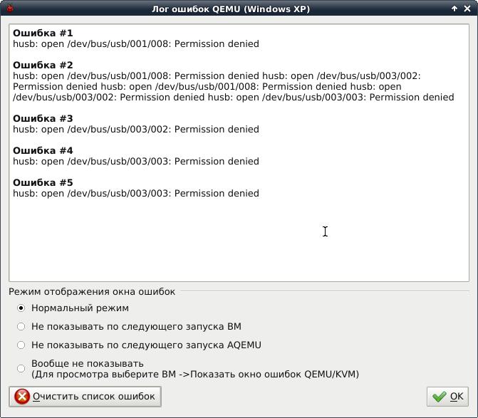

Окно ошибки при запуск Windows XP
oshibki.png (12265 просмотров) <a class='original' href='./download/file.php?id=69965&mode=view' target=_blank>Загрузить оригинал (91.75 КБ)</a>

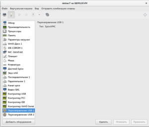

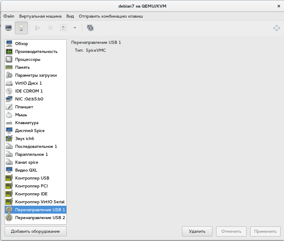

Вот такие устройства есть?
q.png (12231 просмотр) <a class='original' href='./download/file.php?id=69987&mode=view' target=_blank>Загрузить оригинал (82.84 КБ)</a>
Ошибки "подозрительные", похоже на некорректную установку qemu.

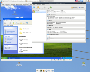

потом и VirtualBox 5.0.14 Oracle VM VirtualBox Extension Pack
vbox.png (12211 просмотров) <a class='original' href='./download/file.php?id=69998&mode=view' target=_blank>Загрузить оригинал (636.26 КБ)</a>
опятWindowsXP не видит USB ,черт побери ,где копат ,надо USB ,хоть неуверен видит ли
ключ за програма dongle , хочу проверит

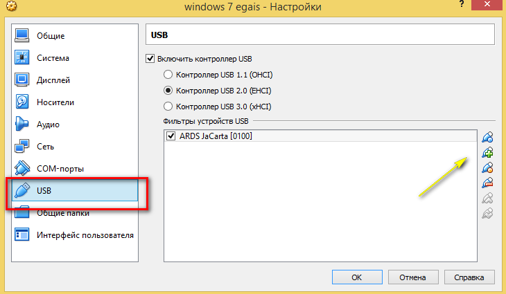

Вот тут нужно:
2016-01-28_111223.png (12208 просмотров) <a class='original' href='./download/file.php?id=70000&mode=view' target=_blank>Загрузить оригинал (25.65 КБ)</a>
ещё добавить какие из USB устройств пробросить в виртуальную машину

Устройства которые подключены к компьютеру через USB, используются в основной операционной системе, в виртуальной машине все эти устройства не будут видны, до тех пор пока ты не настроишь какие из устройств переключить в виртуальную машину. Т.к. одновременная работа с USB устройством с основной ОС и с виртуальной не возможна. Поэтому зайди в настройки, и добавь... :-)

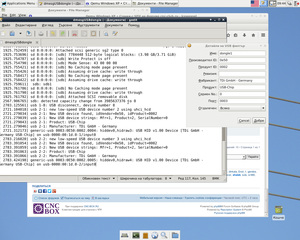

usbport.png (12186 просмотров) <a class='original' href='./download/file.php?id=70004&mode=view' target=_blank>Загрузить оригинал (531.33 КБ)</a>
Re: Qemu Windows XP
Откуда эта форма?
То, что показывал selenur, находится в настройках машины в virtualbox.

Левое копие от dmesg ,маленкий
Nick писал(а): находится в настройках машины в virtualbox.

    Select your VM and go to "Machine" -> "Settings" -> "USB".
    Check "Enable USB Controller"; click on the icon with the USB plug and the plus, and click on the devices you want to be automatically mounted in the VM. Click "Ok".
    Click on "Start" toolbar button, and ensure your USB devices are recognized and mounted by the VM. Remember that you have to unmount them in the host OS too if you have to disconnect them after you exit the VM.
Note that Extensions Pack and Guest Additions are not strictly required, but with Extension Pack you can use USB 2.0.
You have also to enable it under USB settings. Without it all your USB devices are controlled as
USB 1.0, so they will work at lower speed.
