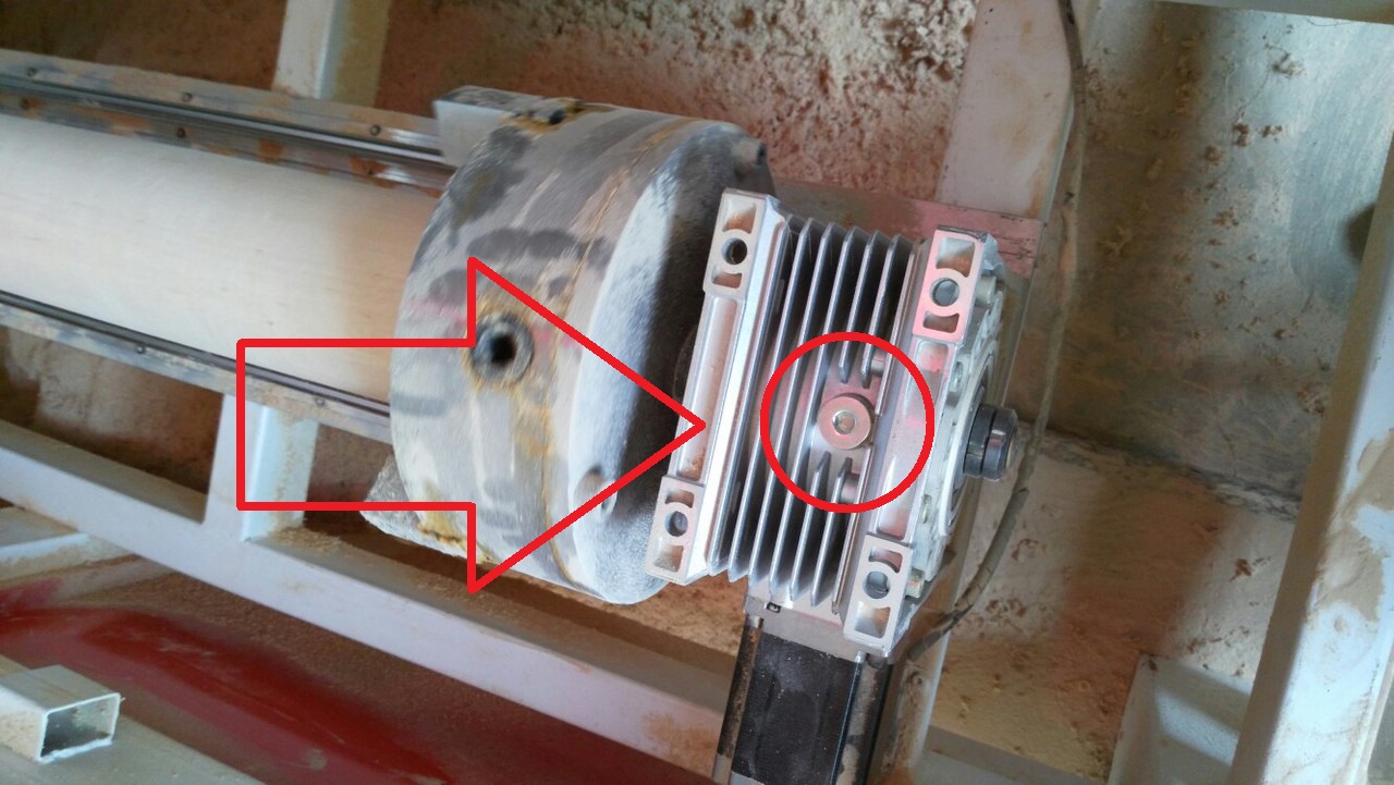

111111.jpg (2287 просмотров) <a class='original' href='./download/file.php?id=69888&mode=view' target=_blank>Загрузить оригинал (238.32 КБ)</a>
На голове токарной оси имеется такая крышечка. Извиняюсь за глупый вопрос, но надо ли туда заливать масло? И если надо , то такое же ,как и на основные оси?

инструкция к станку имеется?

NightV писал(а):инструкция к станку имеется?
На ломанном китайском, + вся инструкция по поворотному устройству отсутствует
Re: Смазка 4 оси
ну так открой крышечку, сунь щепочку, и выяснишь есть ли там масло.
у меня на ленточной пиле, тоже есть редуктор, но к моему удивлению, крышечки нет, итальянская :wik: а вот на китайской пиле (поменьше) была, но что там за масло было, не интересовался, так-как почти не работал на ней, продал.
есть еще ручная сверлилка для бетона немецкая. так вот у нее, как то пришлось разбирать редуктор (подтянуть муфту), но о масле как то не подумал и разобрал на боку, само собой масло вытекло... приглашали с гаражей мужиков, чтоб определили что за масло, не смогли, но сказали "да не парьтесь, залейте масло от заднего моста авто, условия эксплуатации схожи", так и сделали, работает на нем уже лет 5.

у вас там червячка судя по всему.. трансмиссионки вязкой туда можно налить по идее.
Re: Смазка 4 оси
найдите мануал на отечественный редуктор. ЧР-25 например.. они полностью аналогичны. посмотрите что у него в качестве смазки используется.. тоже и залейте..

а подскажите, товарищи, кто пользует поворотку с червячкой, у вас там люфт выбирается? или и так канает ? )
Re: Смазка 4 оси
Вроде как из «коробки» не предусмотрена выборка люфта в таком редукторе, лбычно они для других целей используются, где точность в десятки или сотки не нужна. Но можно сколхозить свою выборку люфта, например винтом червяк поджимать к шестерне. Поищи тут на форуме или в инете, не поню где видел, но люди делали уже.

ну я вот тоже делаю, на днях выложу текущую стадию, но у меня ОС по энкодеру будет, и управление от kflop-а..
Re: Смазка 4 оси
в данном редукторе единственный вариант выборки люфта - сделать свои стаканы для подшипников червяка. причем с эксцентриситетом. тогда можно поджать червяк в колесу...
