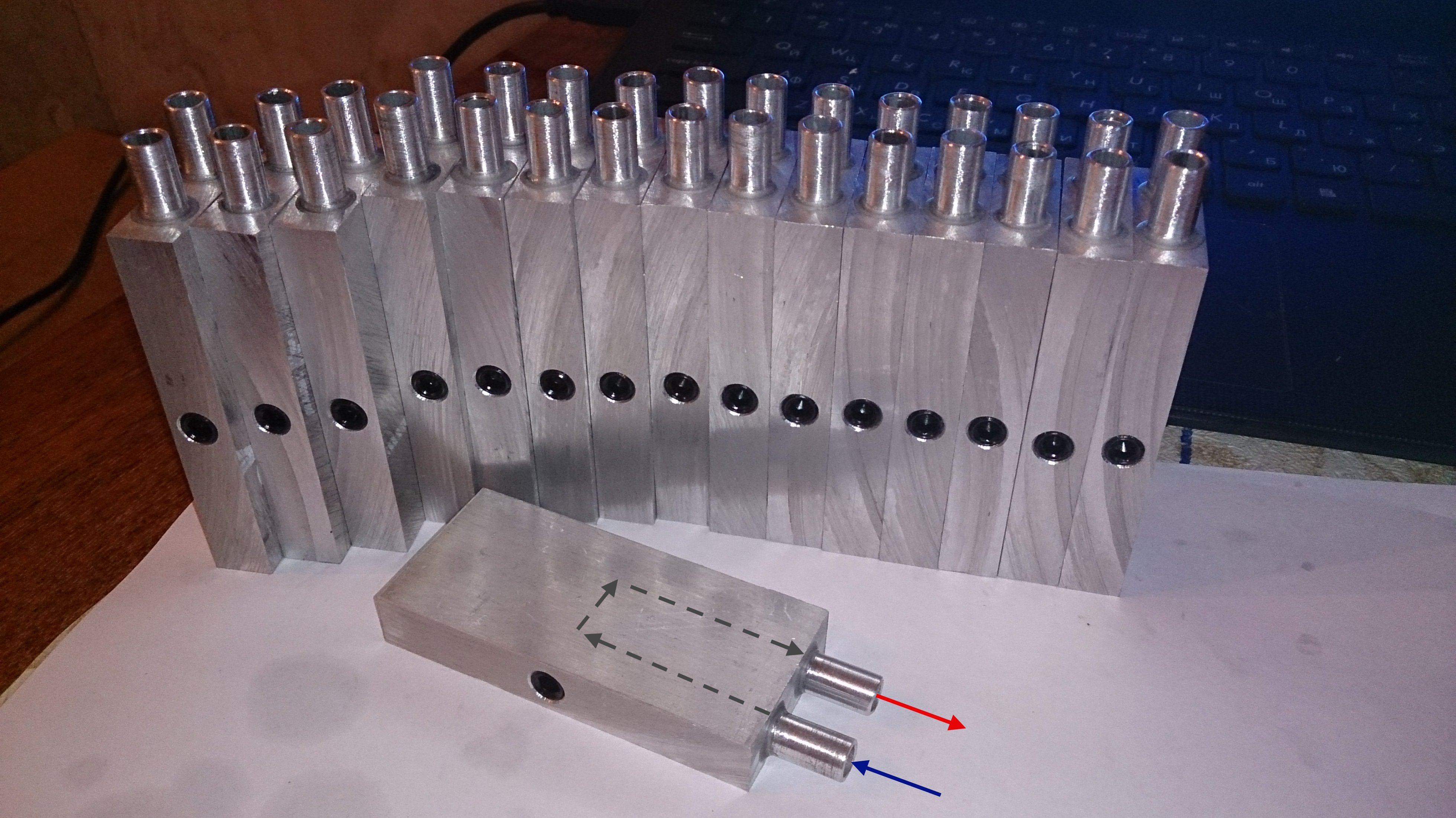

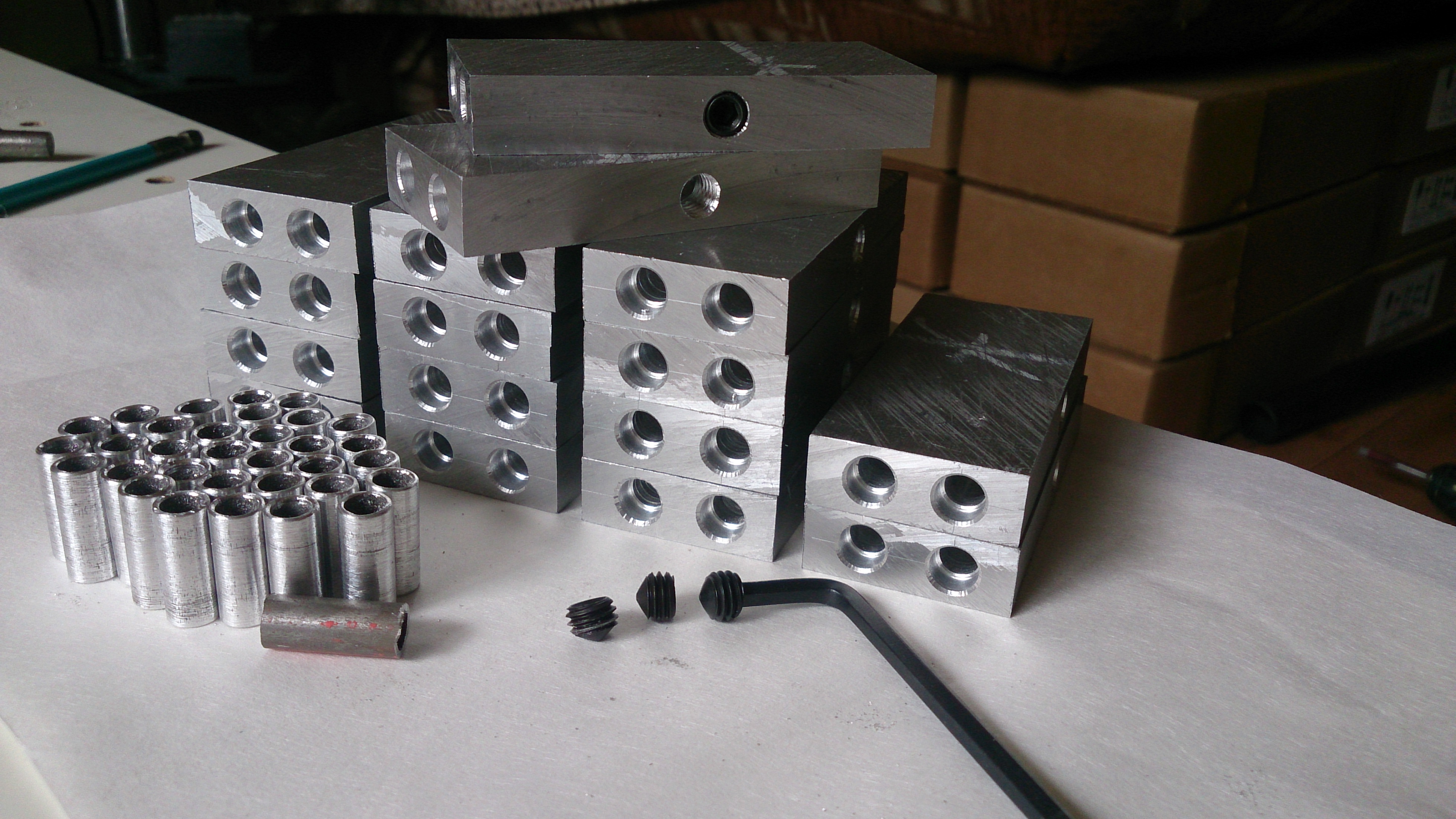

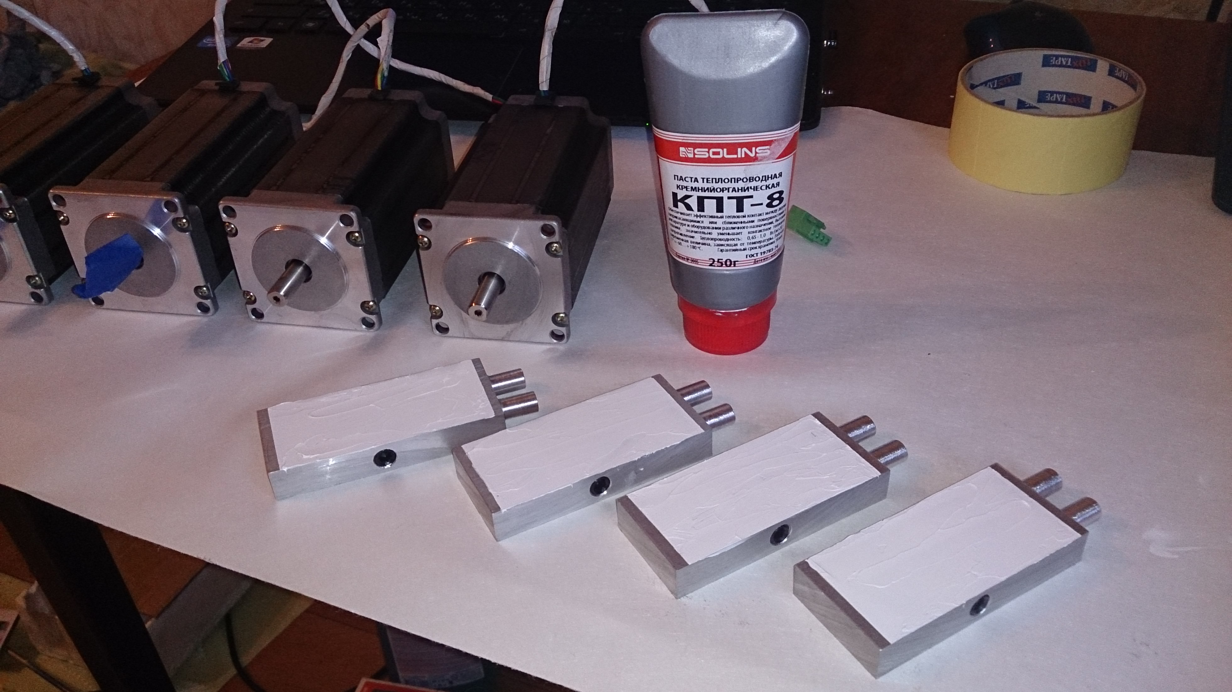

Сделал жидкостное охлаждение ШД. Нарезал дюраль, насверлил, собрал, приклеил к двигателям + термо-паста. помогает отлично!)

Вопрос в другом: как выглядит теплообменник внутри ?
Там лабиринт какой-то ? Чем и как герметизировали ?
Или это просто набор отверстий по которым течет вода ?

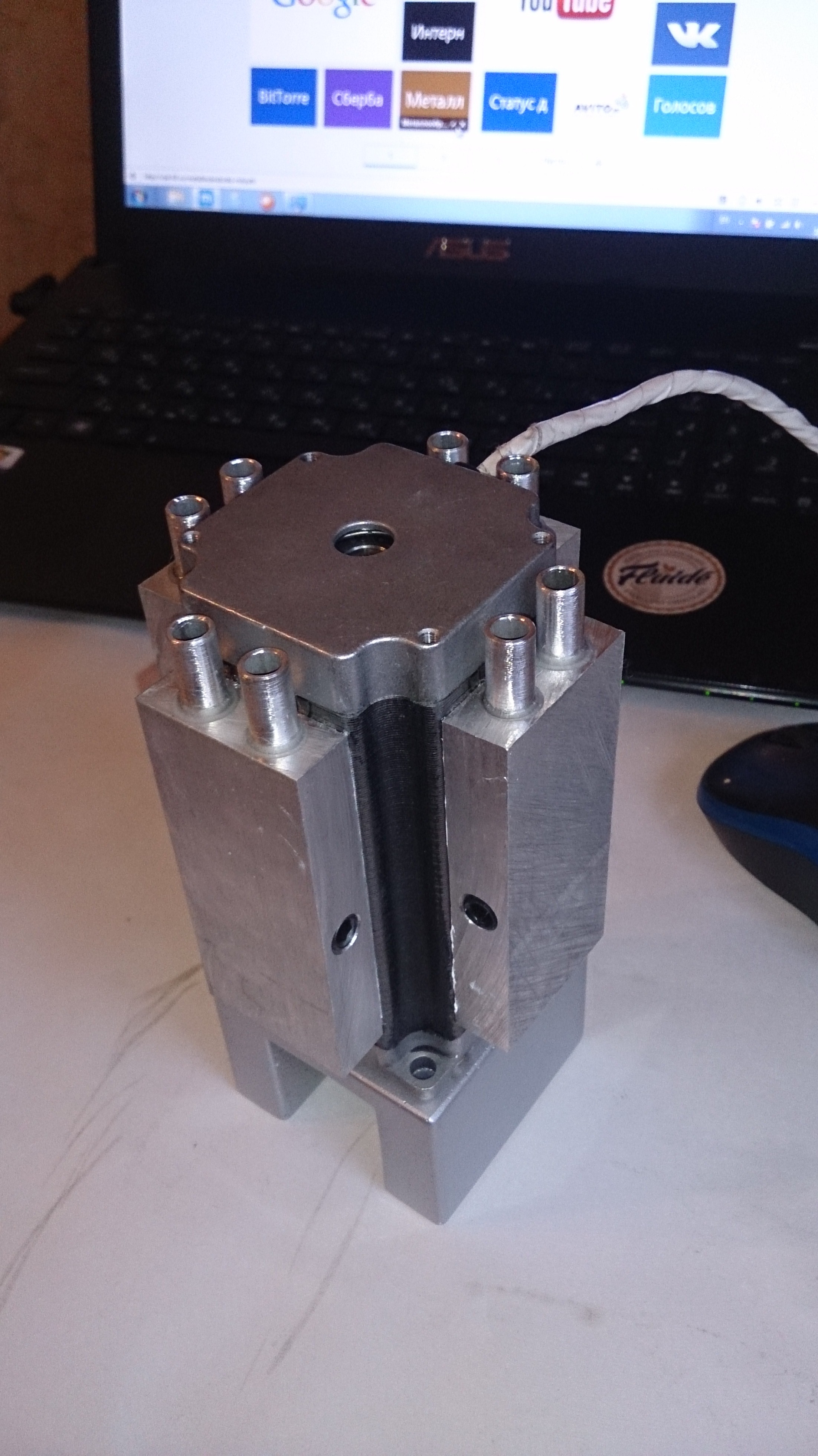

SVP писал(а):Там лабиринт какой-то ?
На фото №3 на одном теплобменике маркером, пунктирной линией нарисовано где и как ходит вода.

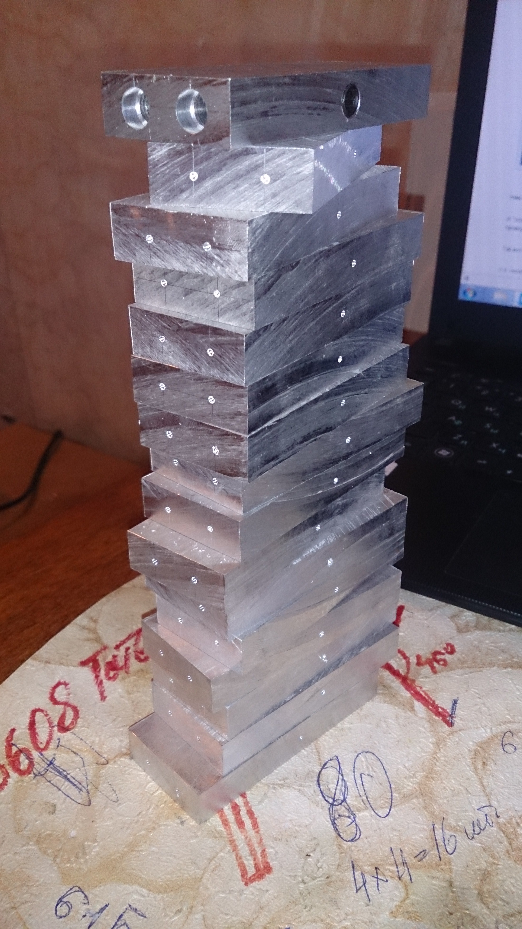

SVP писал(а):Или это просто набор отверстий по которым течет вода ?
А на фото №2 видны отверстия и пробки с резьбой ;)

А почему каналы только до середины идут? Логично было бы на всю пластину
Сообщения: 9583
Re: Вот такое охлаждение ШД
PKM писал(а):А почему каналы только до середины идут?
А это такая - инженерная мысль :)
Длины сверла не хватило ;)
