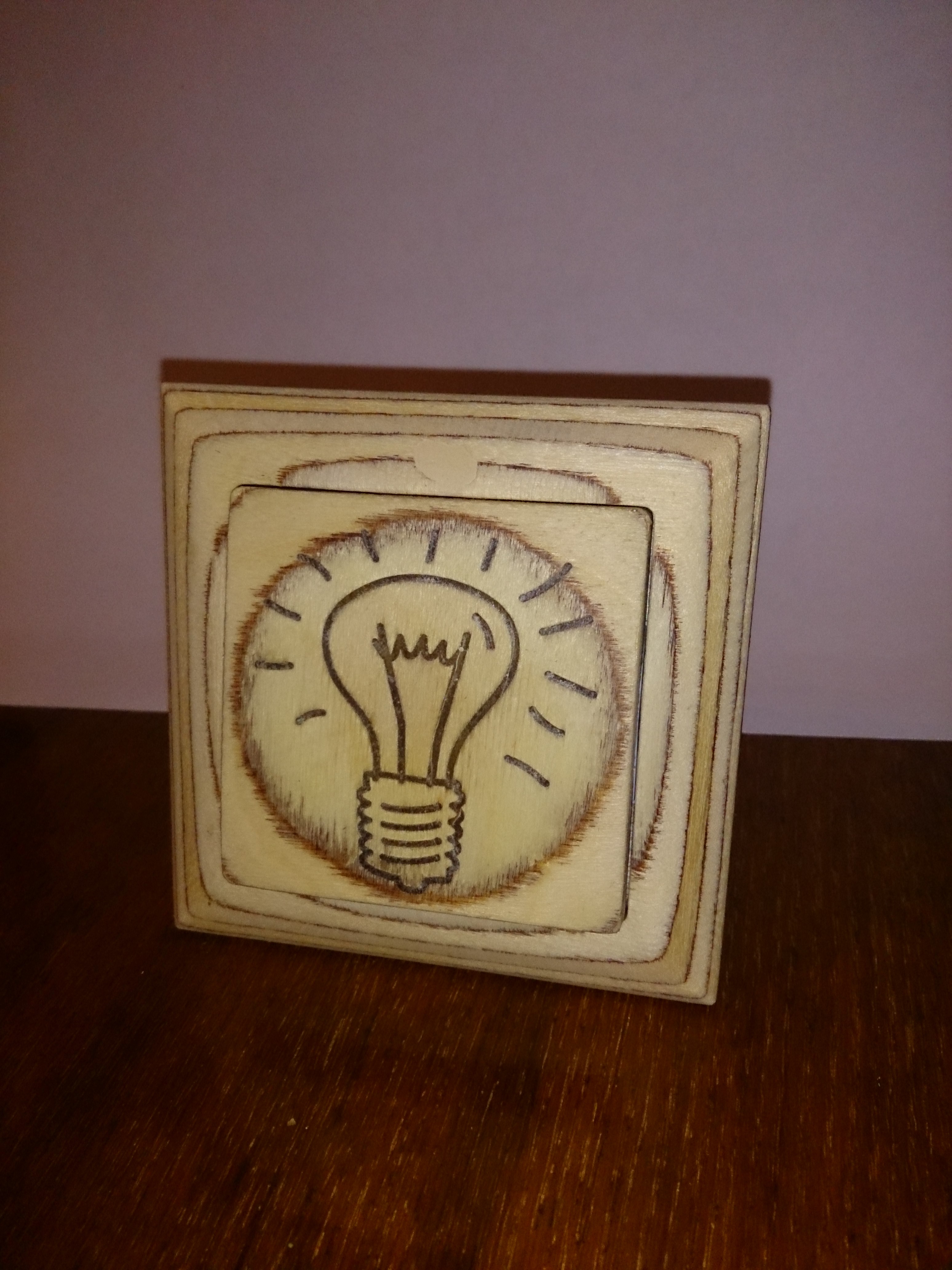

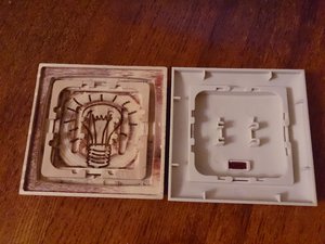

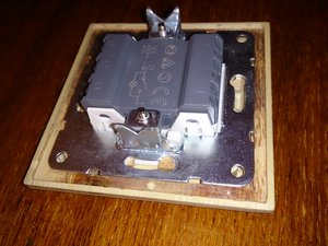

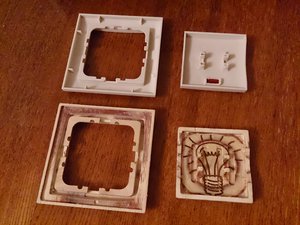

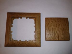

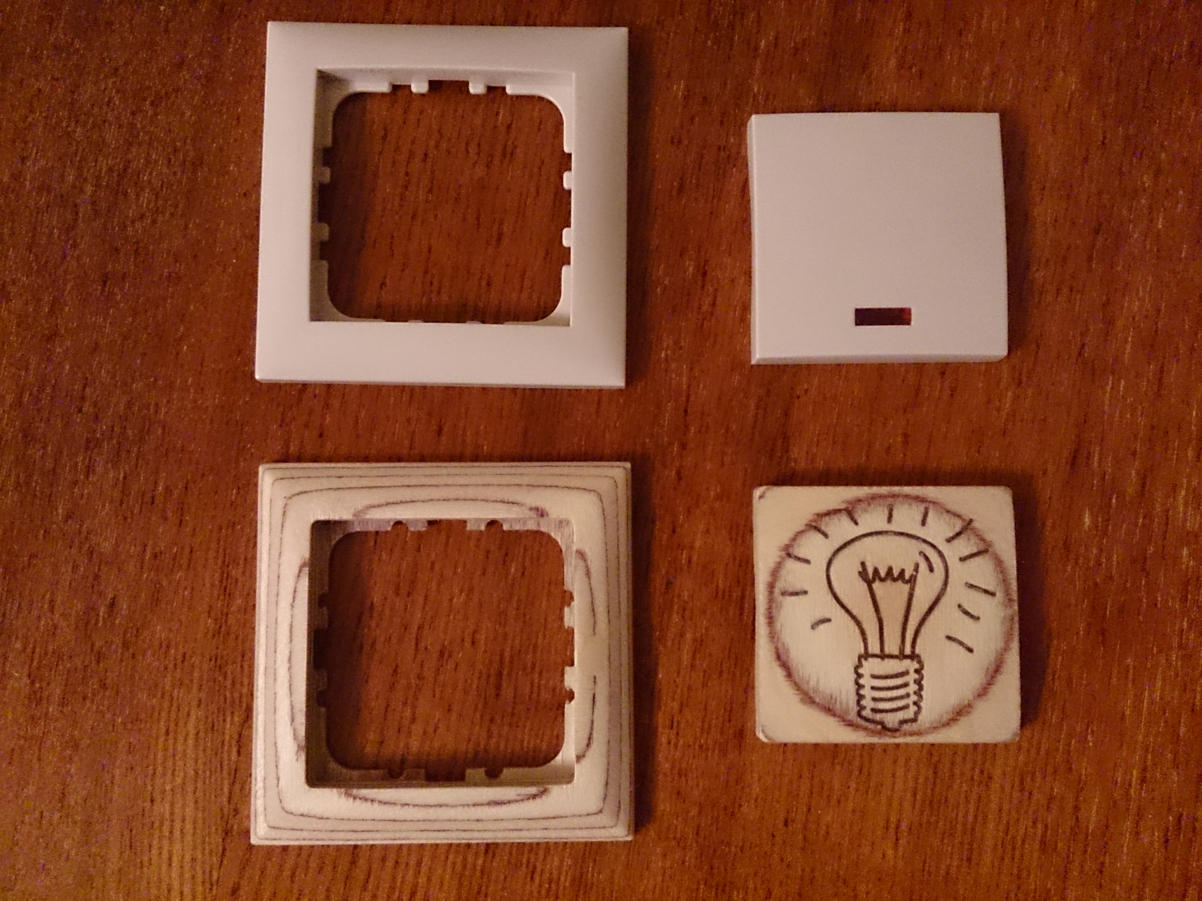

Сделал вот такую рамку с кнопкой от включателя. решил выложить, показать

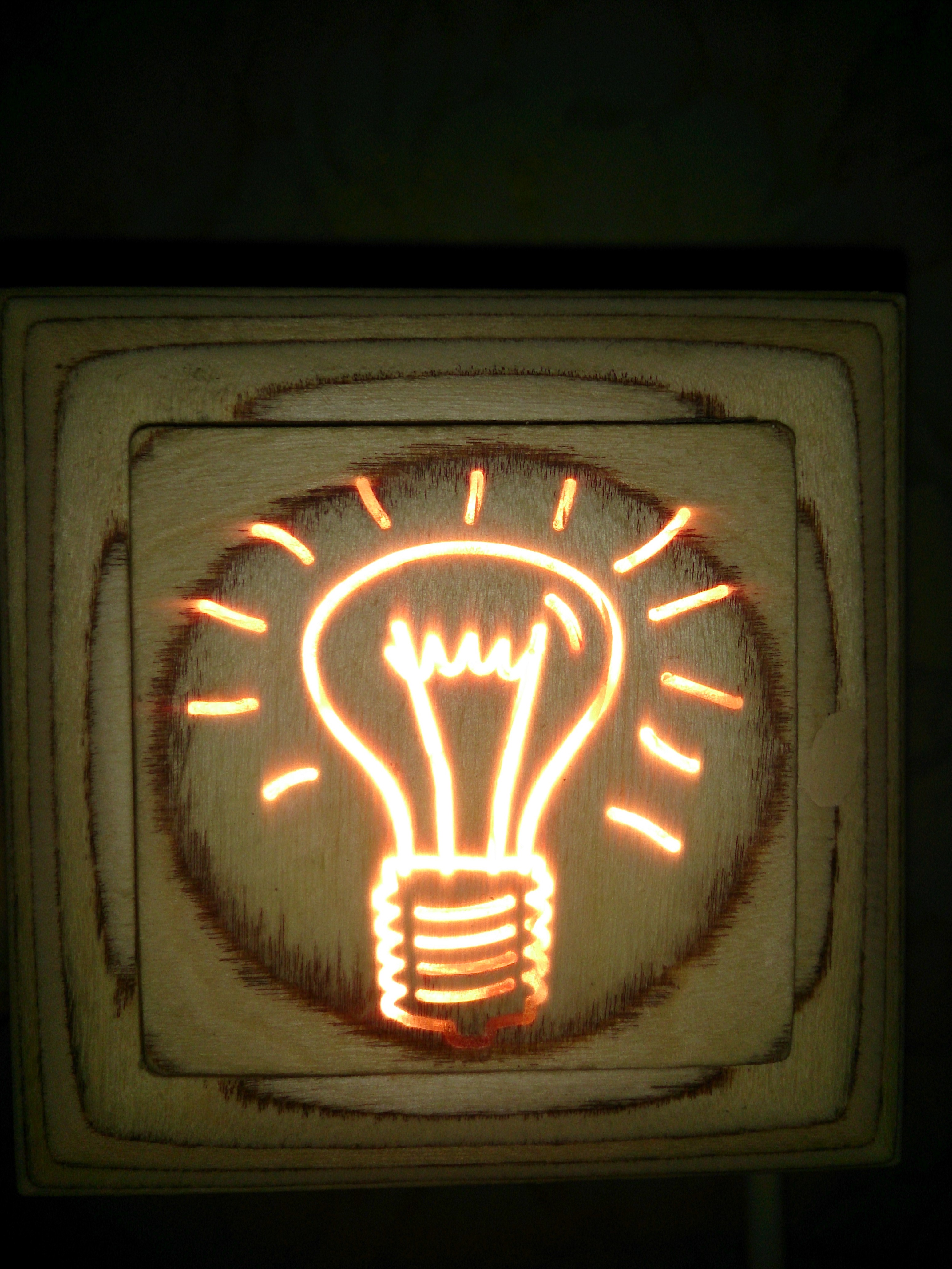

А рисунок с лампочкой не проломиться во внутрь, при постоянных нажатиях?

Ну вообще, требуются доработки конструкции, т.к. этого требует дерево. нужно толщину стенок увеличивать, хотя и так прибавил на 1мм. и у клавиши ножки с обратной стороны нужны более крепкие. как вариант сделать выборку в этих местах с обратной стороны, залить смолы, отфрезеровать. будет композит)
да и с дизайном можно что-то поменять. а так клавиша нормально нажимается.
а я иногда когда спешу, люблю лупить по включателям, так что если это оставить без изменений, на долго не хватит)

А идея знатная, у меня друг дачу полностью в дереве оформляет, даже люстры из дерева, надо будет подумать и попробовать ему таких выключателей изобразить :)
Кстати а если центр родной клавиши вырезать и вклеить в нишу деревянной, толщина не позволит? Тогда со смолой возиться не пришлось бы...

тоже думал. выбрать под посадочное место, куда пластик. но, нет, там места мало. но если вот саму конструкцию поизменять, то можно будет приделать, я так думаю. если честно времени не особо этим заниматься, друг очень захотел. вот и делаю когда время есть. сейчас так сказать первая модель, которая проходит испытания..)) и с подсветкой, -эпоксидка обычная не годится, плохо свет пропускает и рассеивает в себе. поэтому кучу диодов внутри надо)

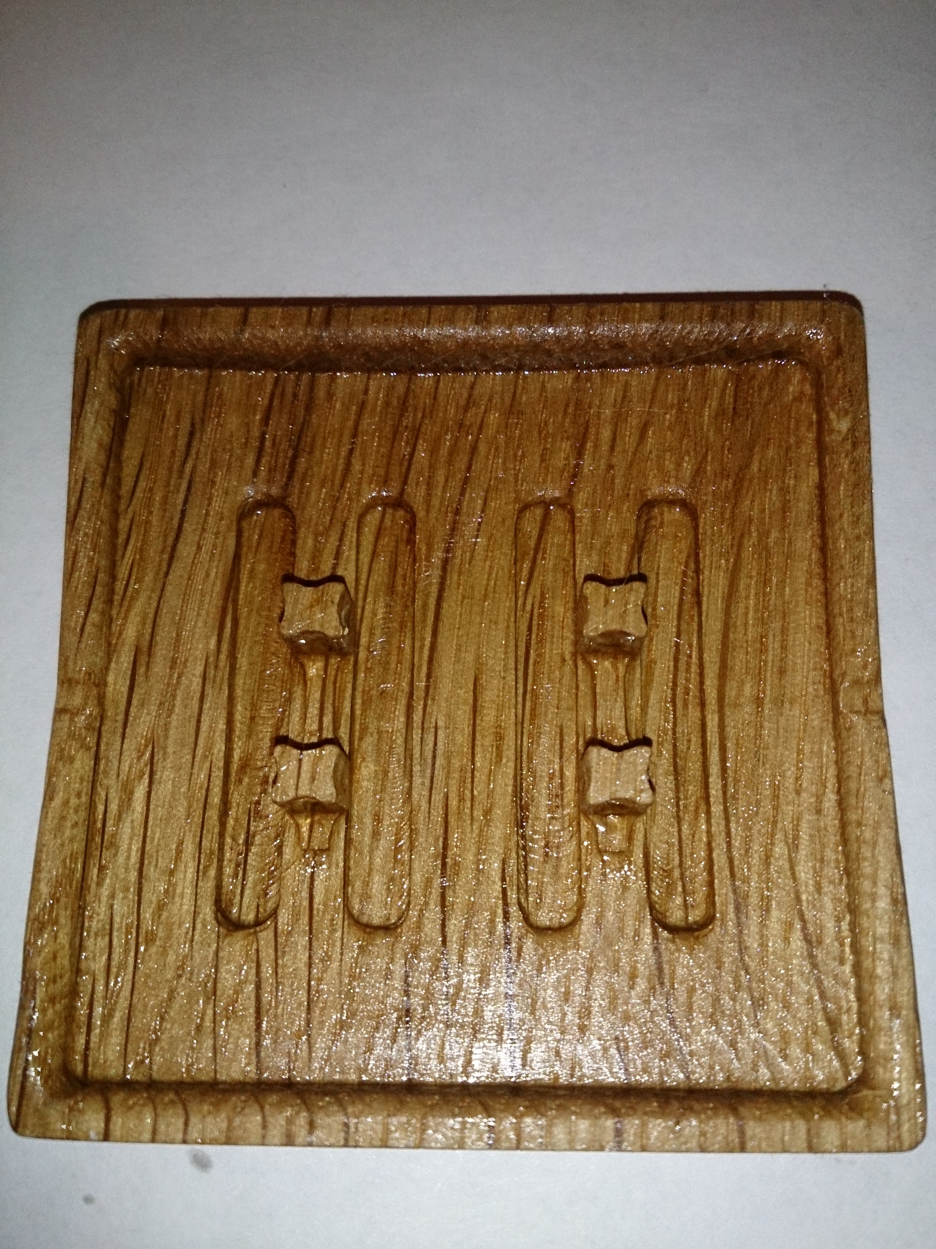

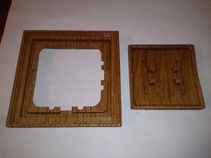

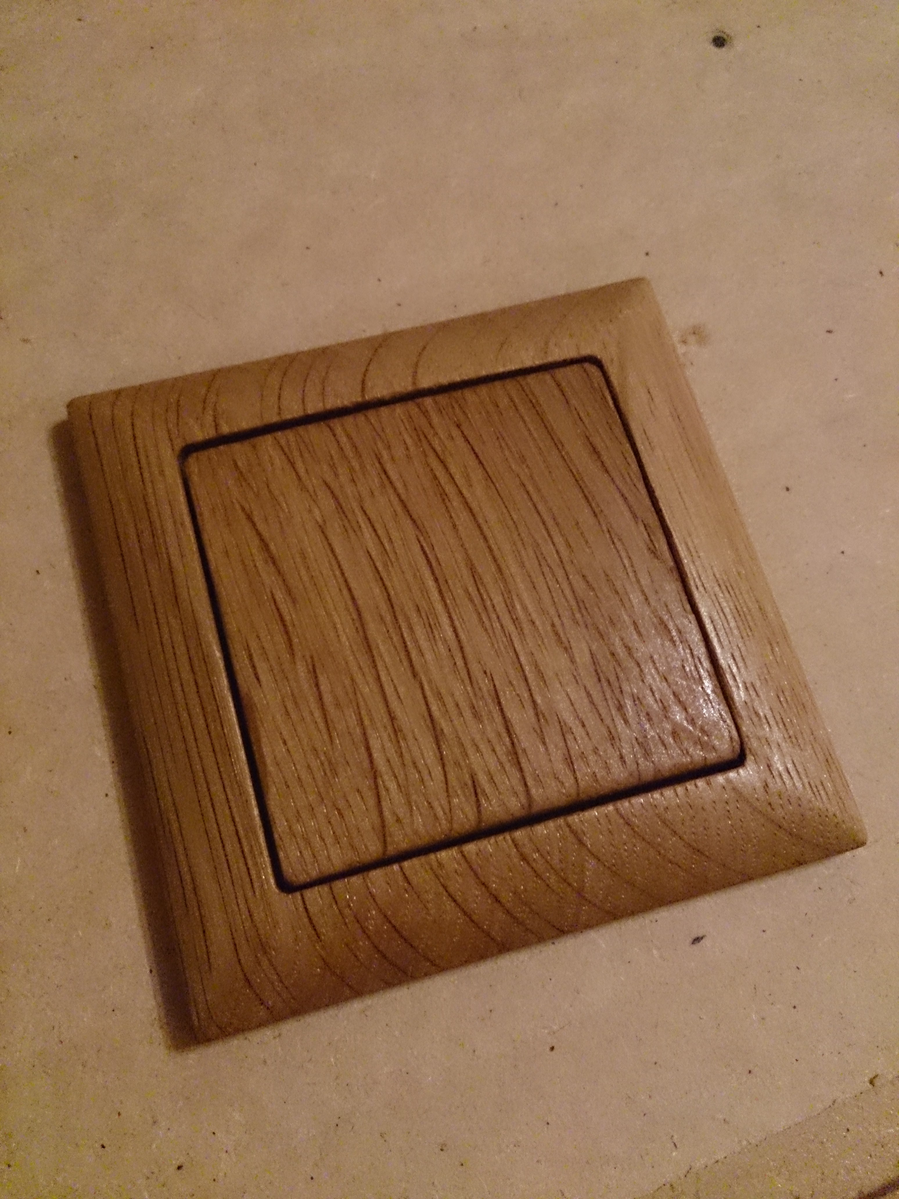

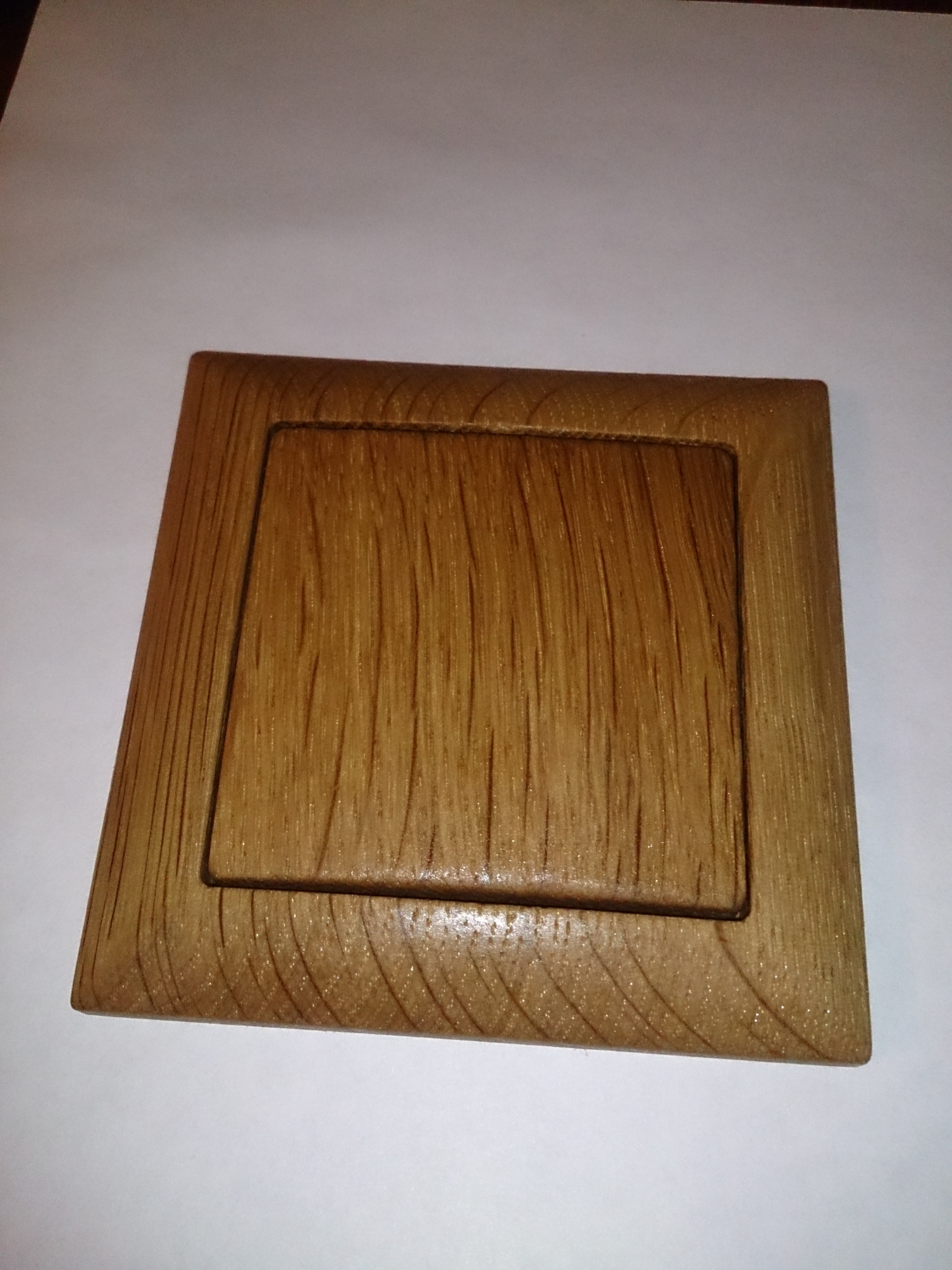

в продолжение хотелось бы добавить фотки этой рамки сделанной уже из дуба и покрыта смесью ценных модифицированных натуральных масел, что идеально подчёркивает натуральную красоту древесины! мне масло дали, кто деревом занимается.

AndyBig
Сообщения: 3876
Репутация: 1121
Откуда: юг России
Re: Хоть из фанеры, но за-то с подсветкой. Включатель
Сообщение AndyBig »
Отлично получилось :)

Не маловажный вопрос. А пожарному понравятся такие накладки? Современные розетки и выключатели стараются производить из негорючих материалов. А здесь высушенное и пропитанное маслами дерево.
