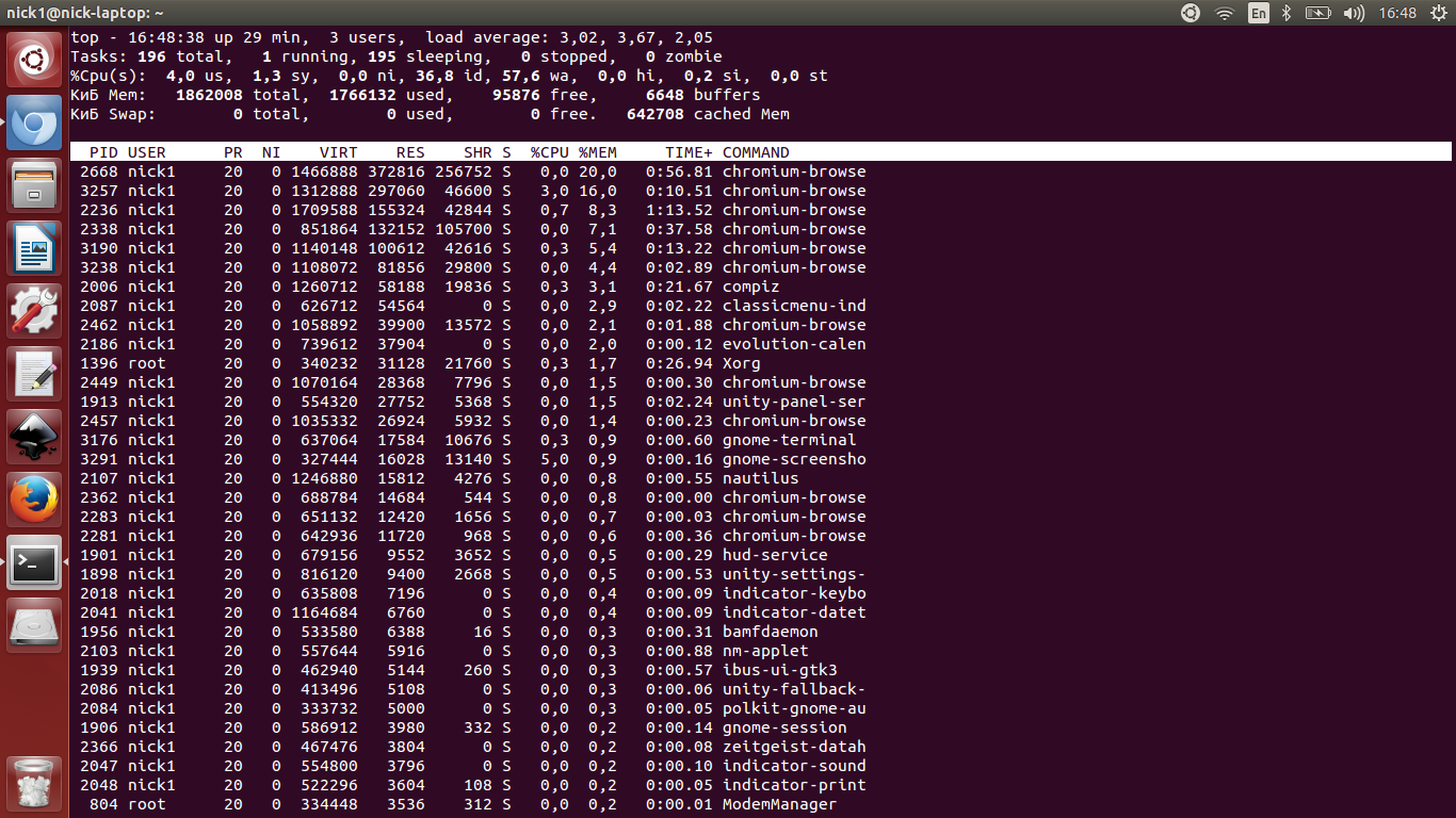

Есть ноут Asus X501A, в нем 2Гб памяти. Если открыть 8-10 вкладок в хроме или фф, начинает жутко тормозить, вплоть до зависания.
Даже при переключении в другой терминал (по Ctrl+Alt+F1) жутко тормозит, иногда пароль проверяет по несколько минут и более.
Если удается запустить top на отдельном терминале - то он показывает забитую память, если кикнуть пару хромов - то все становится на свое место.
Самое странное, что такое бывает только на этом ноуте, на заводе стоит комп на станке с 1Гб памяти - таких проблем никогда не видел.
swap ни там ни там нет.
Как такое вылечить?

покаж десяток верхних строчек top (в нём Shift-M нажми) и iotop в такой момент?

UAVpilot писал(а):покаж десяток верхних строчек top
А по какому параметру сортировать? (понял shift-m - по памяти)
Обычно там хром больше всего забивал.
Винч гляну вечерком.. но вроде он более менее стабильно пахал, криминала за ни замечено не было...
Re: Ноутбук подвисает при заполнении памяти
top
1.png (12408 просмотров) <a class='original' href='./download/file.php?id=69905&mode=view' target=_blank>Загрузить оригинал (268.12 КБ)</a>

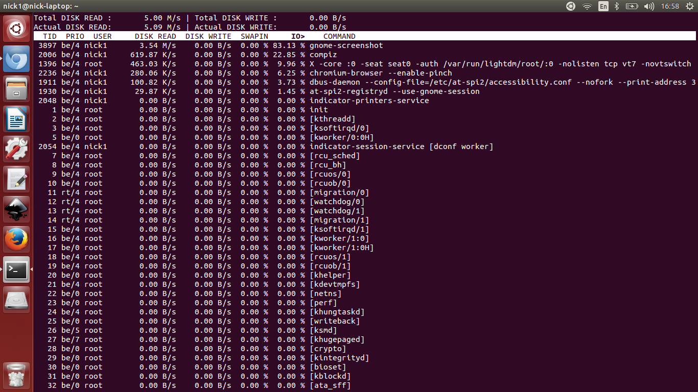

iotop
3.png (12408 просмотров) <a class='original' href='./download/file.php?id=69904&mode=view' target=_blank>Загрузить оригинал (239.81 КБ)</a>

Nick писал(а):top
а почему swap' а нет? При таком количестве памяти он необходим.
А так у тебя получается, что можно освобождать память только за счёт "свопа" сегментов кода (они уже есть на диске в составе бинарников, поэтому их можно просто выбрасывать из памяти), а этого крайне мало...

индикатор дисковой активности есть?
UAVpilot писал(а):В текстовой консоли (Ctrl-Alt-Fn) сделай той-же мышкой.
Там мышки нет.
UAVpilot писал(а):Тут похоже компизу с хромом памяти не хватает и они друг друга пытаются отсвопить, но друг без друга работать не могут...
В смысле лампочка?
iotop при этом более менее спокойный.
И почему вешается все, в том числе текстовая консоль?

Nick писал(а):iotop при этом более менее спокойный.
свопа нет, вот и спокойный. хром хочет виртуальной памяти больше, чем есть в системе и система тасует все процессы в памяти пытаясь их "уложить поплотнее"...
