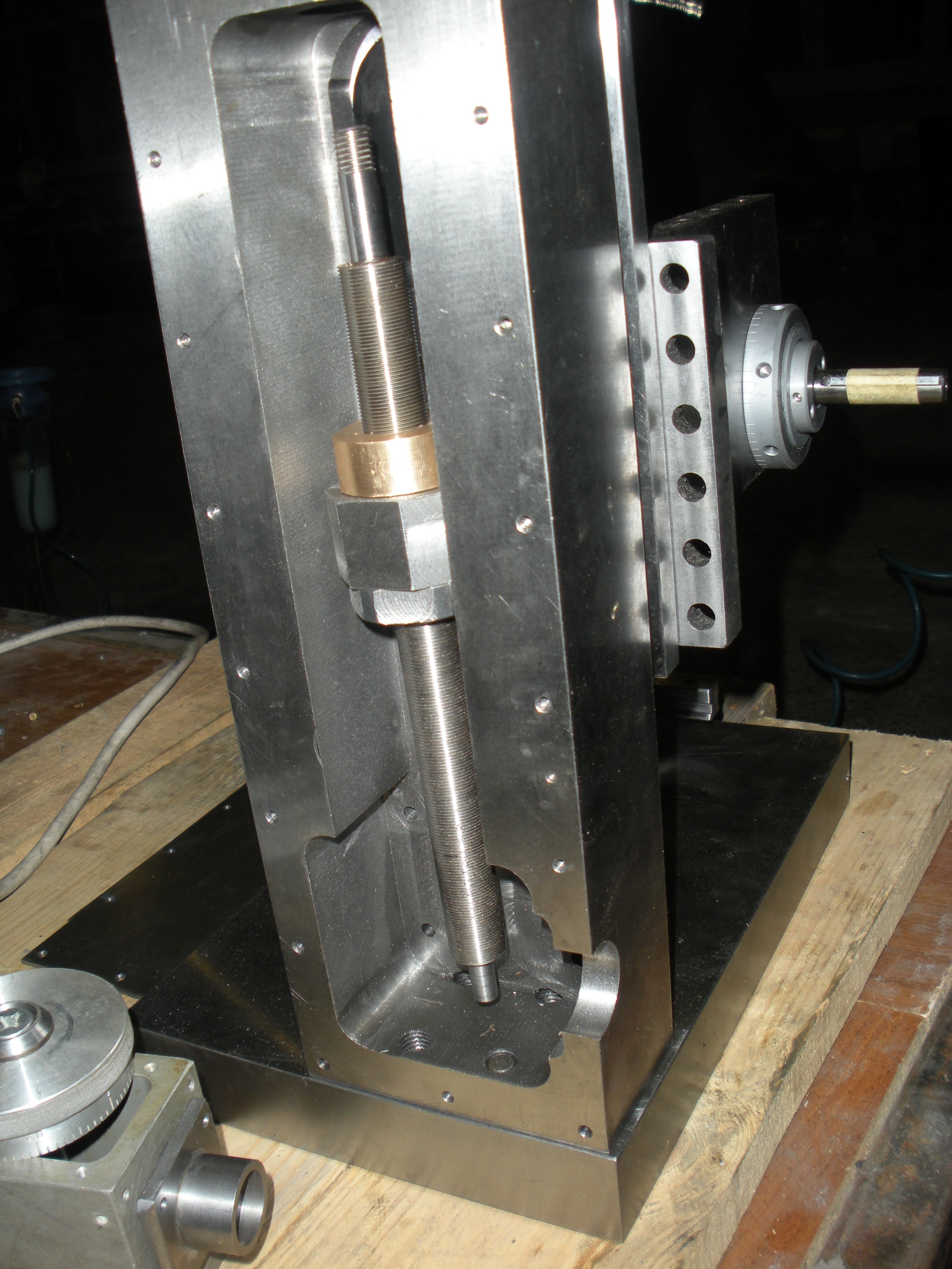

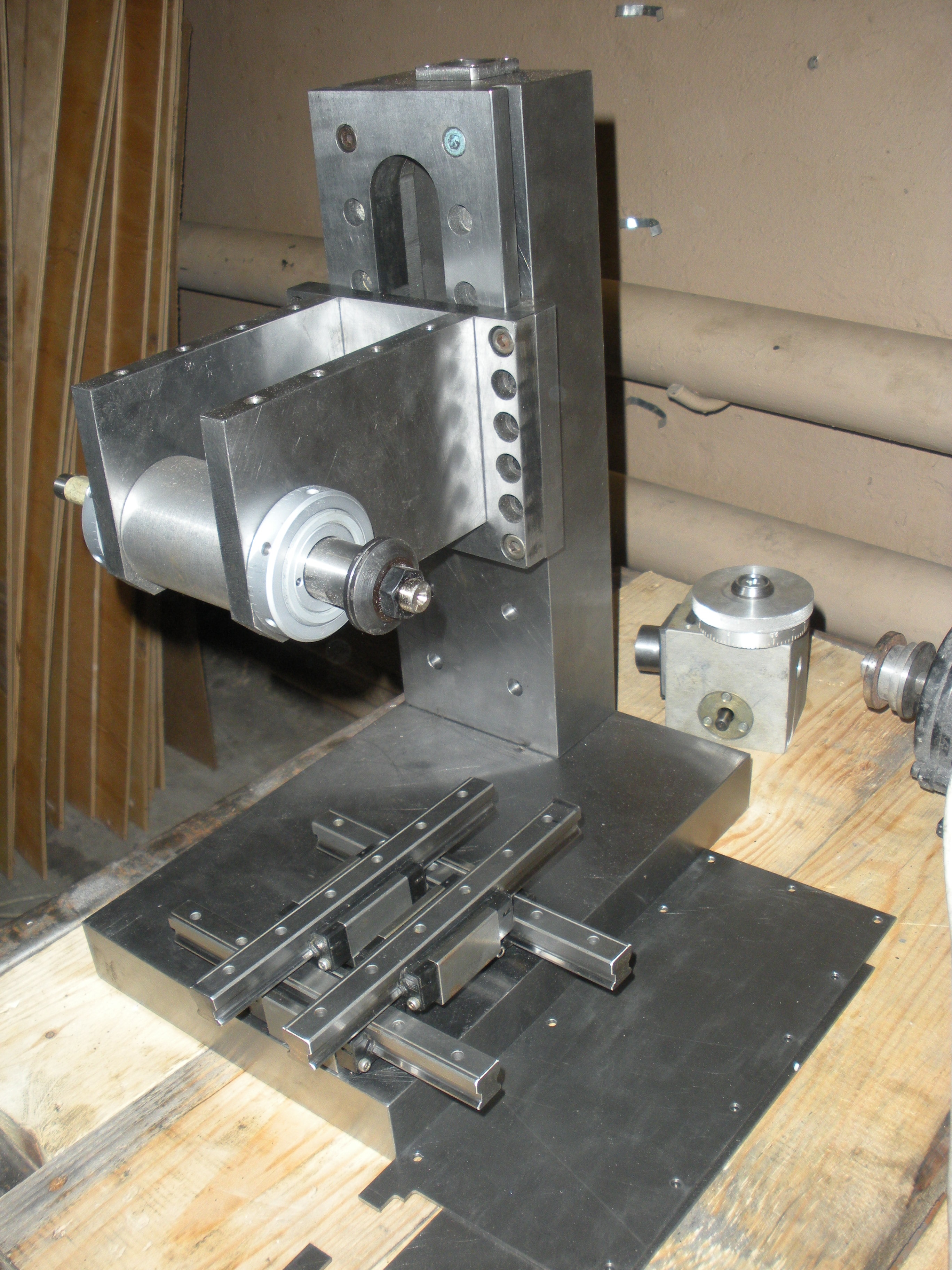

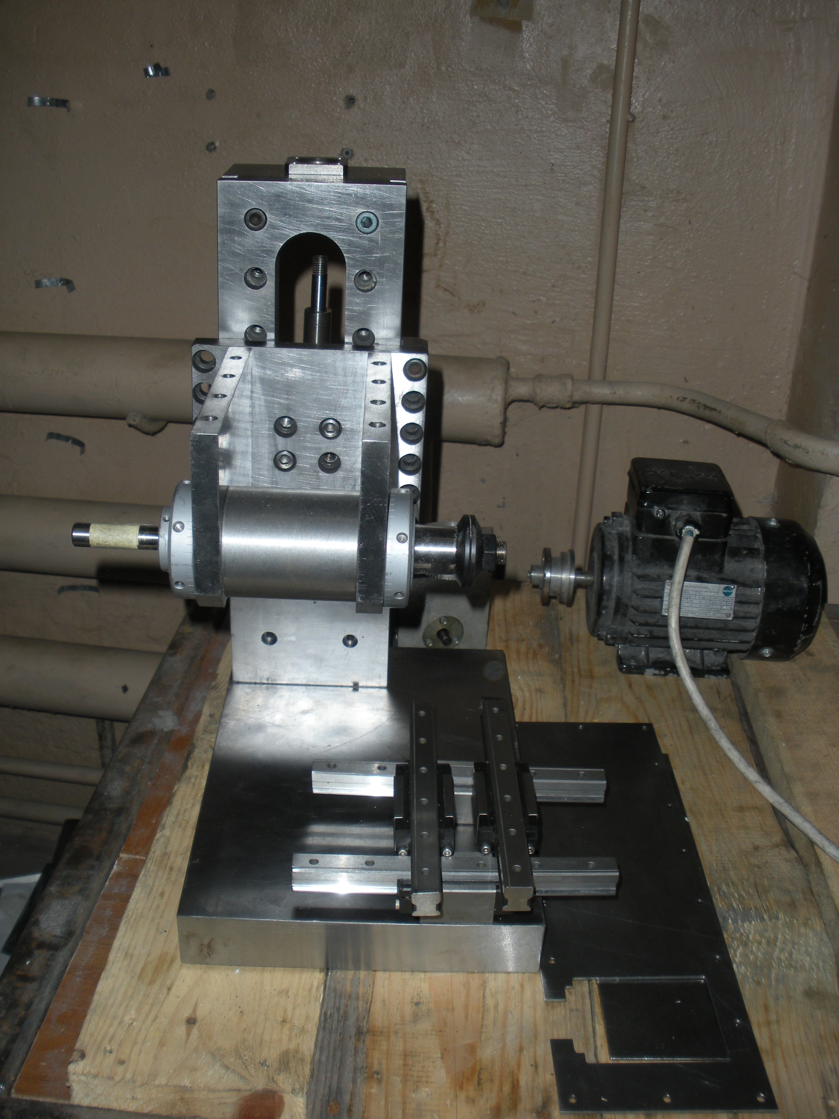

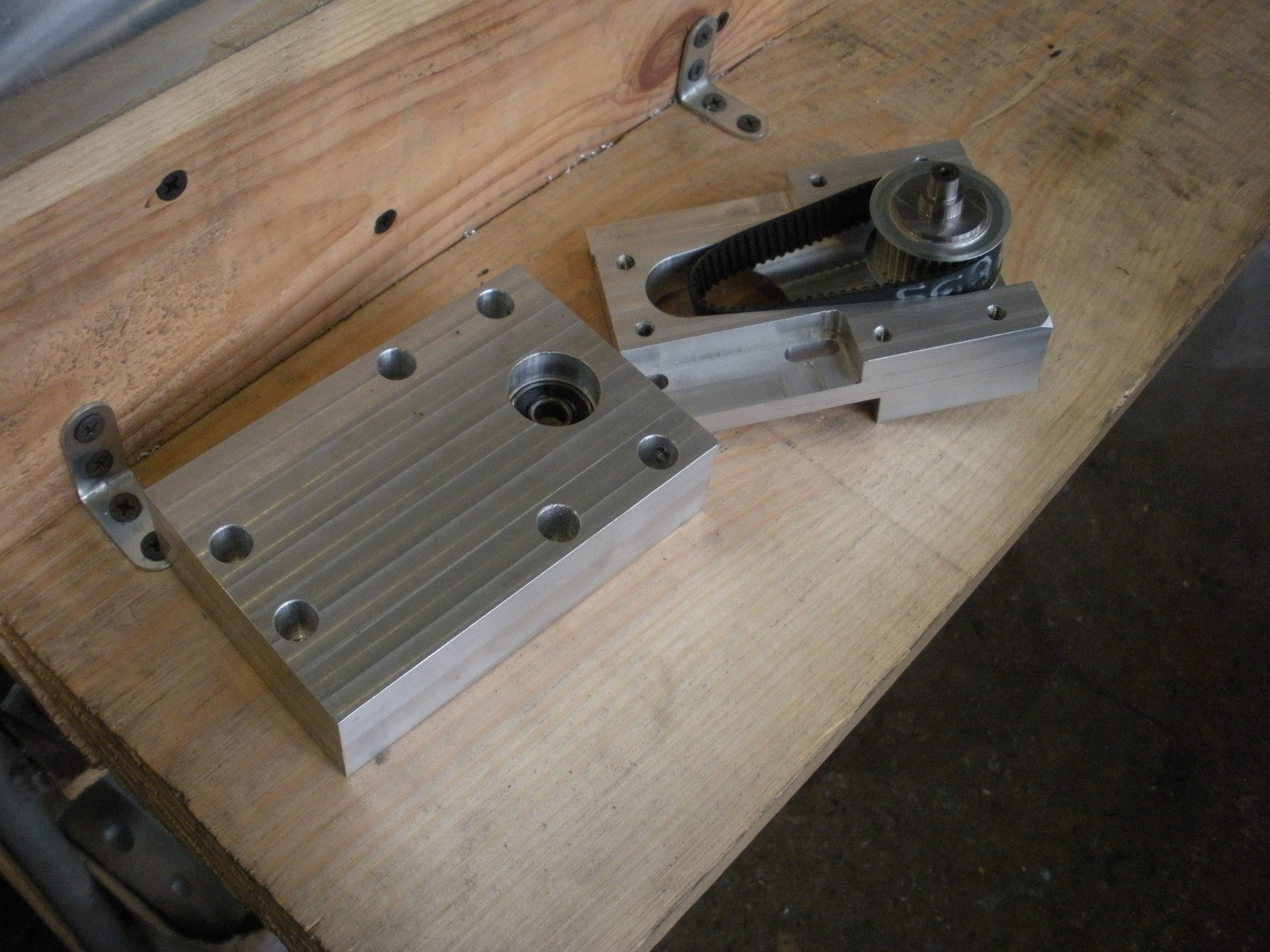

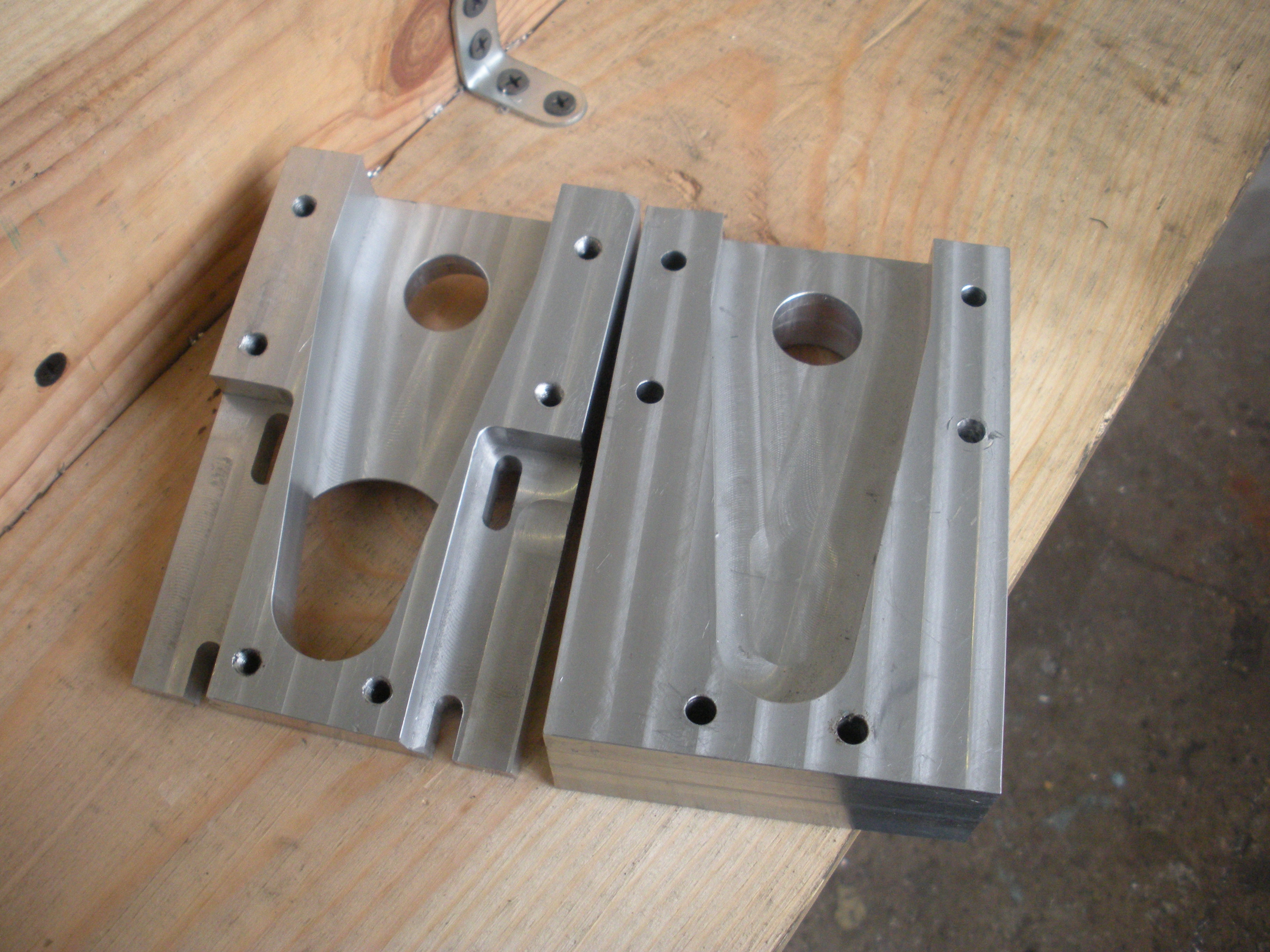

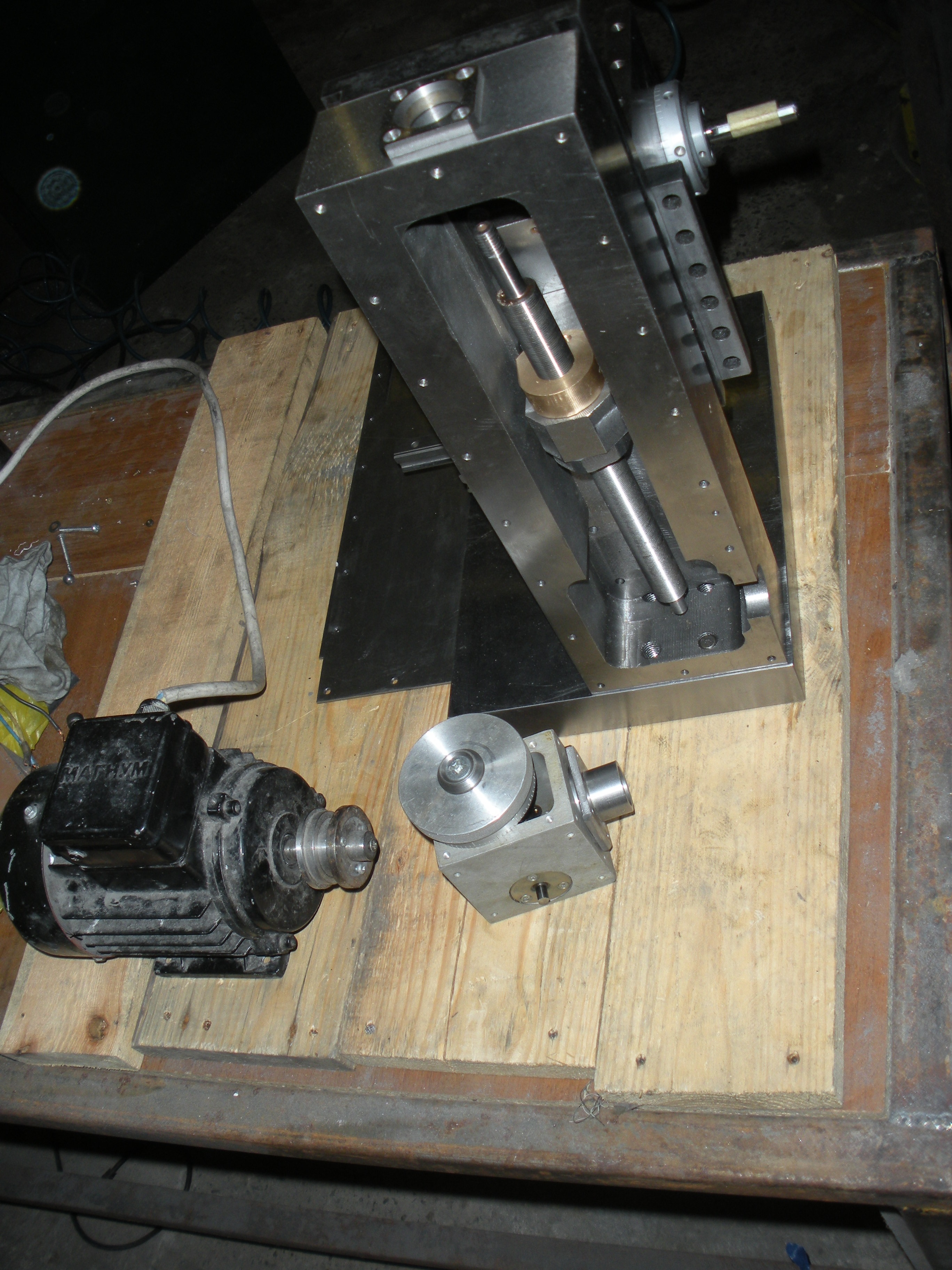

Заказали настольный ручной шлифовальный станочек.
Рабочие хода 100х100х100 мм
Стол роликовые направляющие, направляющие головы закаленные, шлифованные.
Винт вертикальной подачи диаметр 18 мм, шаг 1 мм, закаленный, резьбошлифовка. Вращение передается через червячную передачу 2:1
Несколько фото, еще не все детали готовы.
DSCN0295.JPG (7267 просмотров) <a class='original' href='./download/file.php?id=69107&mode=view' target=_blank>Загрузить оригинал (1.8 МБ)</a>
DSCN0296.JPG (7267 просмотров) <a class='original' href='./download/file.php?id=69108&mode=view' target=_blank>Загрузить оригинал (2.27 МБ)</a>
DSCN0300.JPG (7267 просмотров) <a class='original' href='./download/file.php?id=69110&mode=view' target=_blank>Загрузить оригинал (2 МБ)</a>
DSCN0298.JPG (7267 просмотров) <a class='original' href='./download/file.php?id=69109&mode=view' target=_blank>Загрузить оригинал (1.85 МБ)</a>
to be continued...

Вопрос больше в шпинделе, чем в остальном...

SVP писал(а):Вопрос больше в шпинделе, чем в остальном...
Обычный шлифовальный шпиндель. Обороты до 16000
Больше ответов у производителя http://www.gilmanprecision.com/
Каталог http://www.gilmanprecision.com/wp-conte ... -12-15.pdf страница 12, модель 1875N

Demetrius писал(а): направляющие головы закаленные, шлифованные.
Сталь по стали? А как делается поджим?

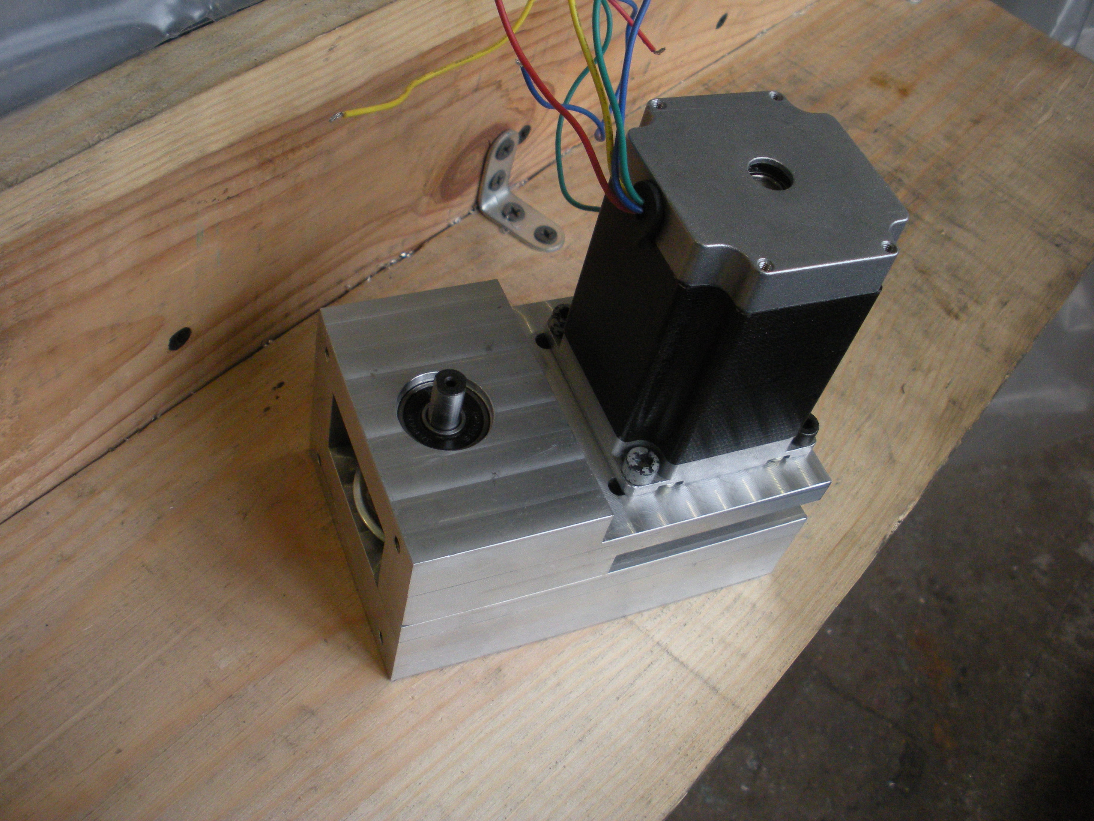

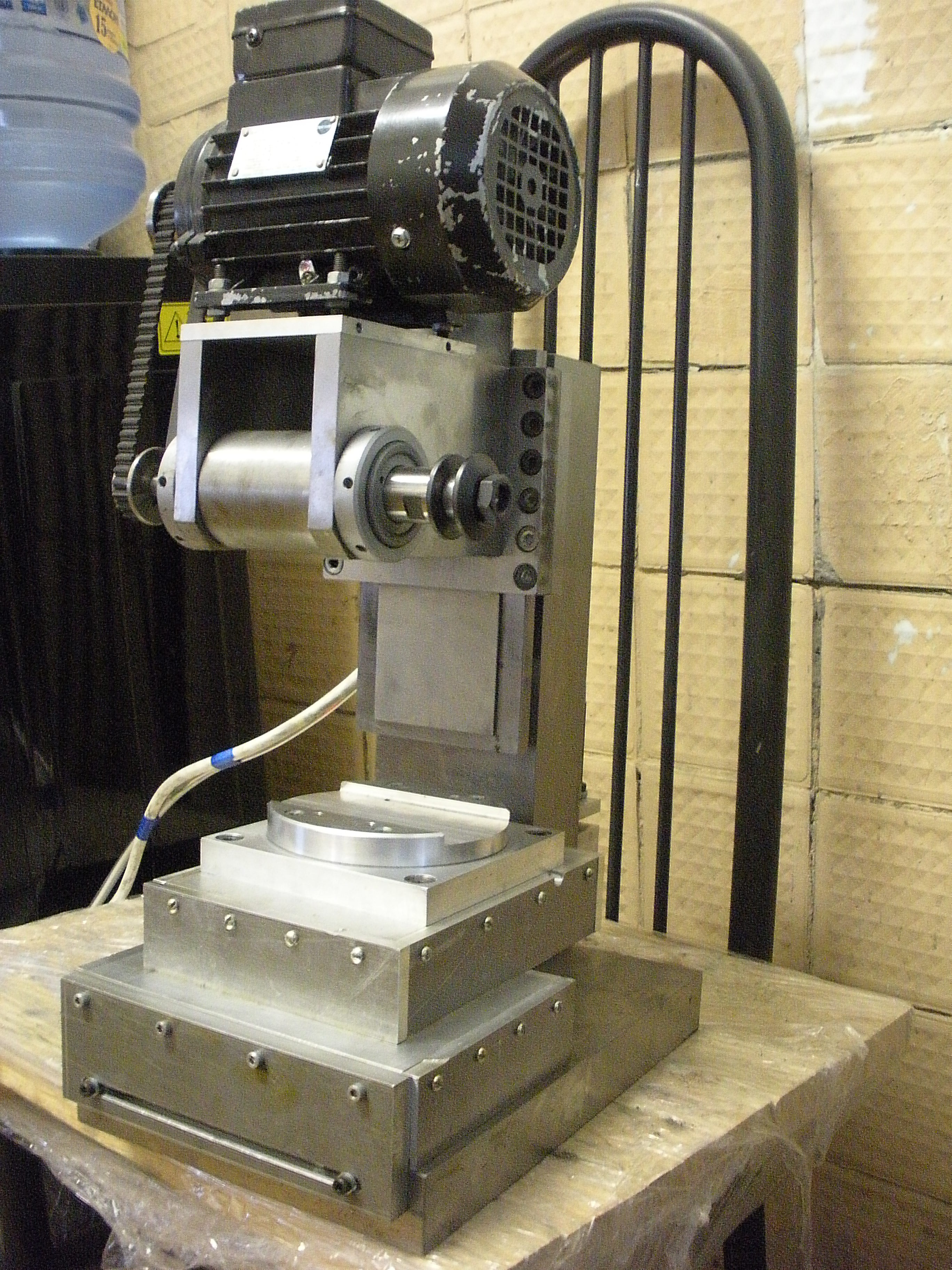

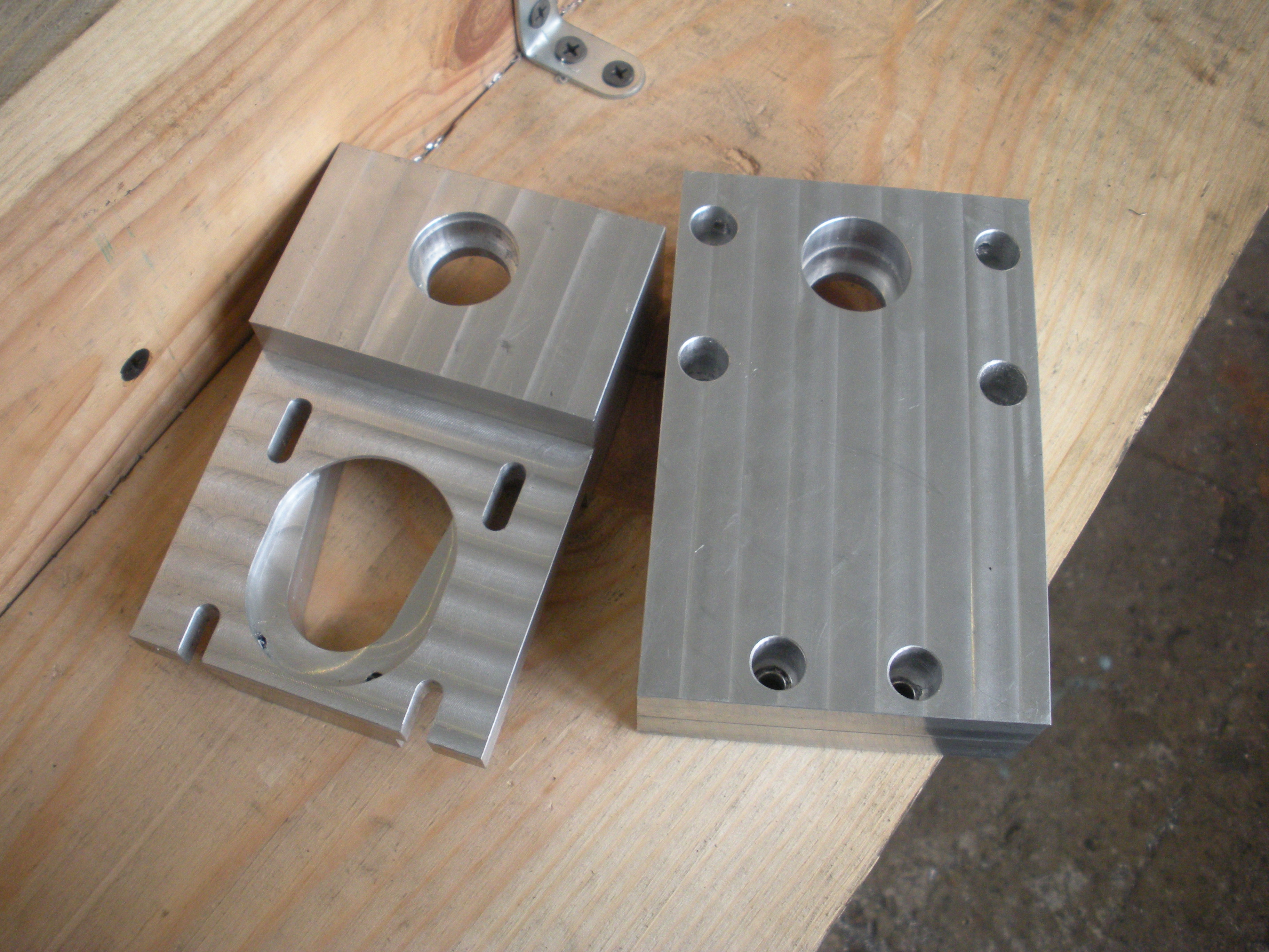

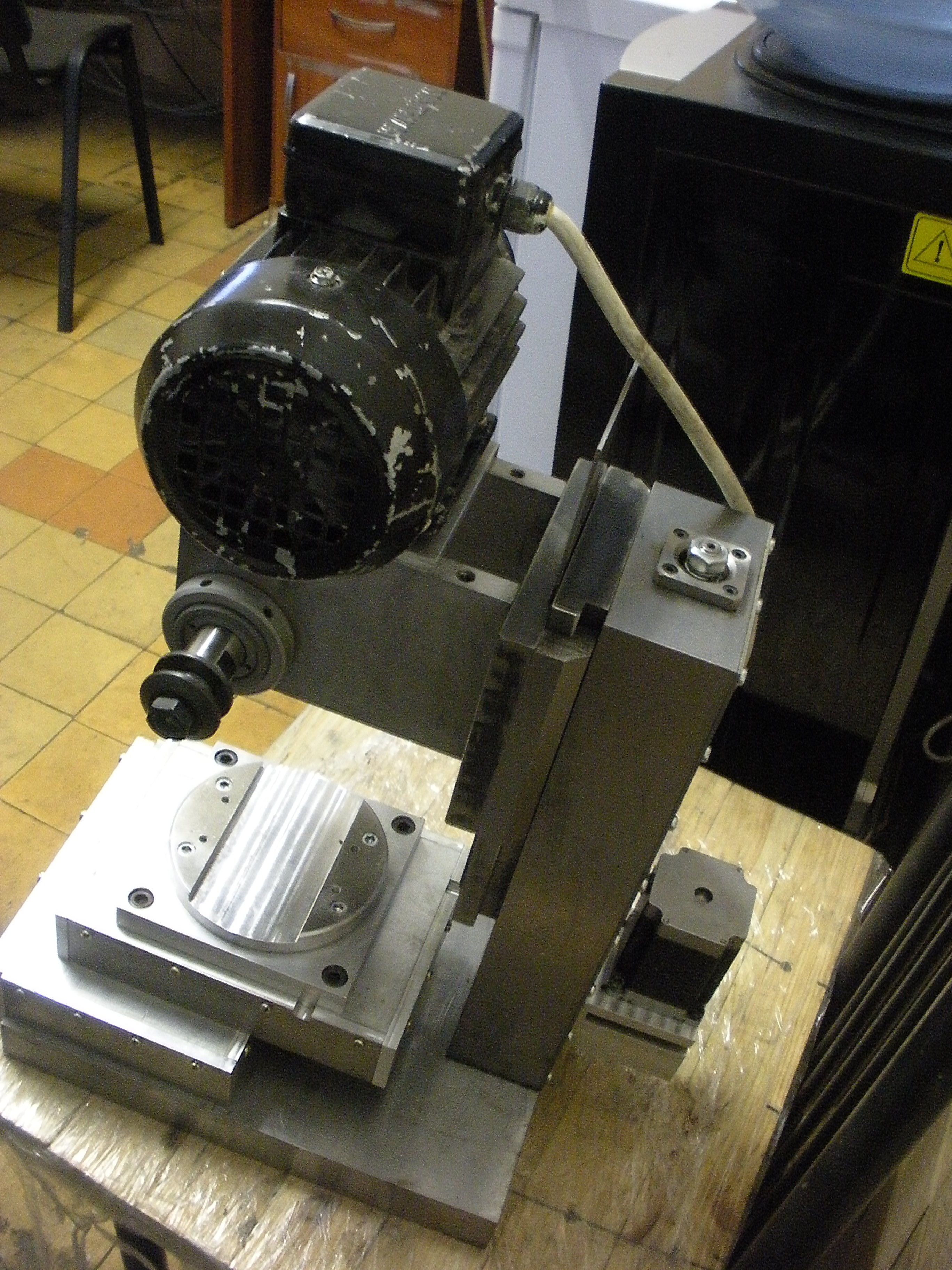

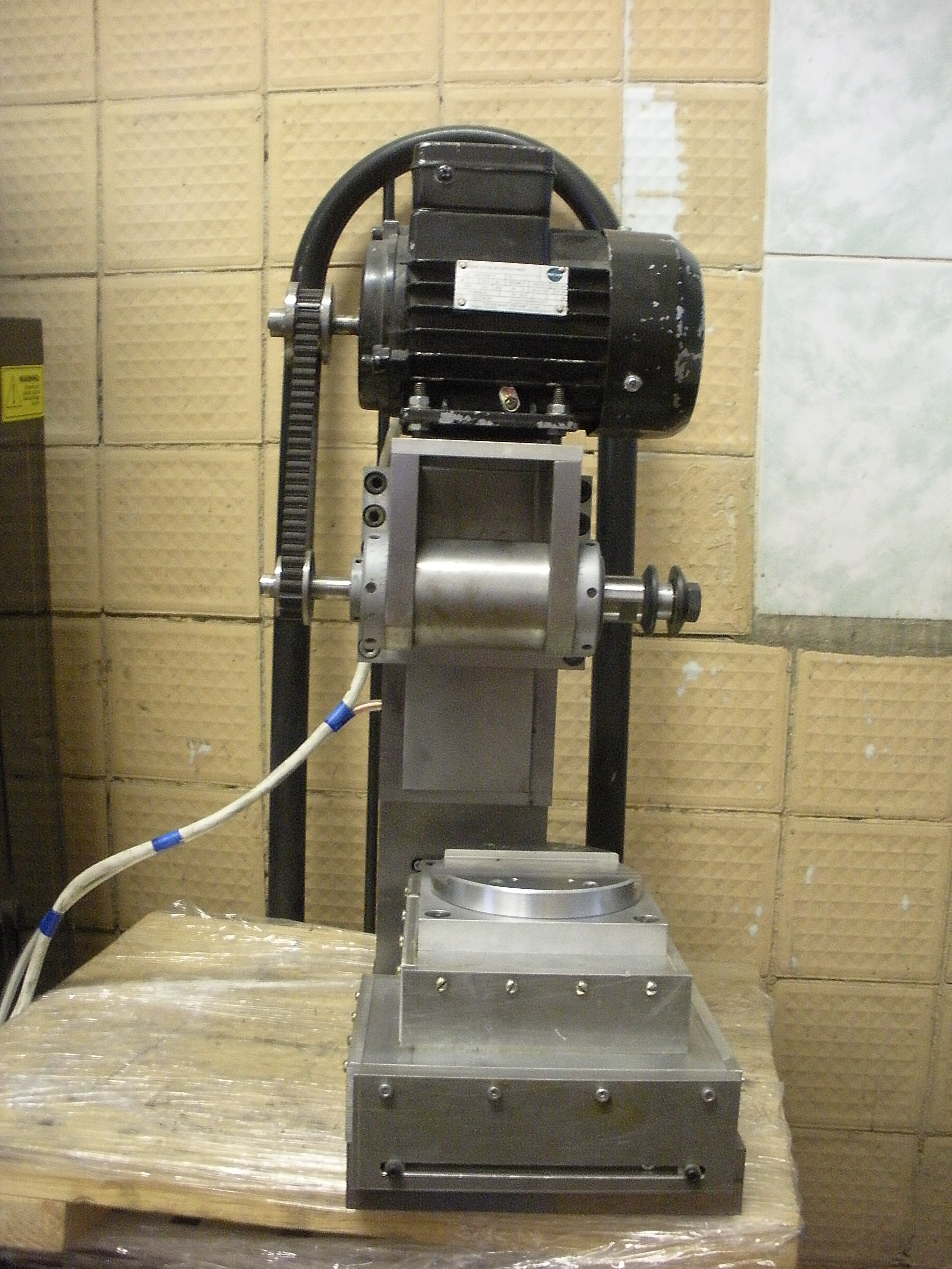

Станок готов и трудится уже пару месяцев.
После первых ипытаний слегка модернизировали. Поставил ШД для перемещения вертикальной оси, часто детали попадаются разной высоты, крутить в ручную было долго (один оборот маховичка 0.08 мм).
На очереди маленький гравировальный, до своего станка руки никак не могу приложить :cry:
DSCN0794.JPG (6788 просмотров) <a class='original' href='./download/file.php?id=81534&mode=view' target=_blank>Загрузить оригинал (1.84 МБ)</a>
DSCN0795.JPG (6788 просмотров) <a class='original' href='./download/file.php?id=81535&mode=view' target=_blank>Загрузить оригинал (1.79 МБ)</a>
DSCN0799.JPG (6788 просмотров) <a class='original' href='./download/file.php?id=81536&mode=view' target=_blank>Загрузить оригинал (1.58 МБ)</a>
DSCN0801.JPG (6788 просмотров) <a class='original' href='./download/file.php?id=81537&mode=view' target=_blank>Загрузить оригинал (1.81 МБ)</a>
DSCN0805.JPG (6788 просмотров) <a class='original' href='./download/file.php?id=81541&mode=view' target=_blank>Загрузить оригинал (2.34 МБ)</a>
DSCN0806.JPG (6788 просмотров) <a class='original' href='./download/file.php?id=81542&mode=view' target=_blank>Загрузить оригинал (3.07 МБ)</a>
DSCN0807.JPG (6788 просмотров) <a class='original' href='./download/file.php?id=81543&mode=view' target=_blank>Загрузить оригинал (2.58 МБ)</a>

На медальку.
1. Получился довольно жестким, точным, качество поверхности отличное.
2. Все нравится.
3. По другому сделал бы регулировку вертикальной направляющей.

Дмитро, какой движок стоит: кВт, обороты? Какие обороты круга? Стол руками двигаешь?
Последний раз редактировалось Карабас 24 окт 2016, 08:22, всего редактировалось 2 раза.
trafbite
Сообщения: 931
Репутация: 28
Re: Настольный шлифовальный, не с ЧПУ
Сообщение trafbite »
Как по-другому сделал бы регулировку?
Дмитро
Сообщения: 1060
Репутация: 1139
Откуда: Киев
Сообщение Дмитро »
Карабас писал(а):какой движок стоит: кВт, обороты? Какие обороты круга? Стол руками двигаешь?
Если не ошибаюсь двиг 500 Вт, обороты 2500, стол двигается руками.
