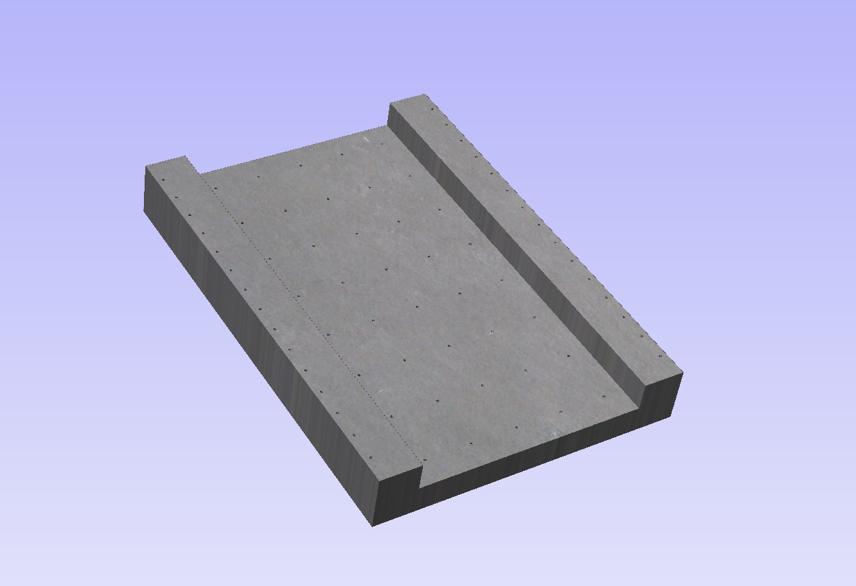

Ребята, нужна ваша помощь.
Черчу лёгкий станок по алюминию 400х600 на 15-ых рельсах и 16-ых винтах.
Концепцию позаимствовал у Графа: http://forum.rcdesign.ru/f111/thread226167.html
Только развернул стол, чтобы портал был покороче и покрепче, как придумал Frezeryga: http://www.cnc-club.ru/forum/viewtopic.php?f=146&t=9990
Изначально станину хотел сделать из усиленного станочного профиля Item, похожего на профиль Evgenyjp: http://www.cnc-club.ru/forum/viewtopic.php?f=146&t=9278
Но, что-то засомневался, что это удачное решение. Сама идея насверлить сотню отверстий в профилях и потом, как-то весь этот бутерброд ровно склеить, как-то напрягает.
К тому-же, у меня нет поверочного стола, где всё это хозяйство можно скрутить и склеить более-менее ровно.
Да и затраченное время на весь этот онанизм?
Мы, славяне, почему-то не привыкли считать затраты личного времени потраченного на изготовление чего-либо.
Часто получается, что дешевле заплатить специалистам с нормальным оборудованием, чем самому карячится неделю с напильником.
Рассматриваю 3 варианта стола:
1. Клеенный на эпоксидку станочный профиль 40х80 мм, подиумы - профиль 80х80. Сверху основания профильный Т-стол.
2. Мраморная плита 70 мм и приклеенные к ней подиумы 90х90, тоже из мрамора. Потом фрезеровка с одного постанова подиумов и стола. Сверху профильный алюминиевый Т-стол.
Можно рассмотреть и гранит, но он, сука, сложнее в обработке и дороже.
Снимок экрана (15).png (6079 просмотров) <a class='original' href='./download/file.php?id=68915&mode=view' target=_blank>Загрузить оригинал (383.08 КБ)</a>
3. Чугунное литьё станины сразу с подиумами. Потом фрезеровка с одного постанова подиумов и стола. Сверху основания алюминиевый профильный Т-стол или фрезеровка Т-профилей в самом столе.
У нас в Воронеже на весь мир колокола льют. Так,что на запрос отлить чугун, аж три конторы откликнулись. У всех цена 150 руб/кг.
Про себестоимость пока не говорим. Однозначно стол из профилей будет дороже. Профиль немецкий и евро сегодня под 90-то. :wik:

я за чугун. а стол с пазами съемным надо делать.

Бармалей писал(а):я за чугун. а стол с пазами съемным надо делать.
По идее, да! Но, жаба ленивая кричит: сделай из мрамора. Дешевле и без гемора с формами для литья.

ну а что, в нынешних условиях третий вариант как бы вполне себе...
а какой предполагается вес? (бюджет). и ведь это только литьё, а нужно еще и саму модель (жертвенную?) им в каком-то виде отдать? + потом где и сколько будет стоить доводить?

pup писал(а):где и сколько будет стоить доводить?
Сейчас разговор не про деньги. Где доводить чугун до ума у меня есть. Волнует вопрос с моделью и рациональностью чугунины. Модель же делать надо, а с мрамором всё просто.
Мрамор мягкий. Износится же?

Я тоже за чугун, говорю ето как не единожды насверливший более сотни отверстий и резьб и склеивший станины из профиля :hehehe:
Мрамор фигня, хрупкий, скрошица, нормально врятли склеица, от вибраций склейка расслоица и вобще...
Гранит в этом плане лучше, но я всеравно за чугун, хоть на беушной поверке собрать и то лучшебудет.

ultrus писал(а):3. Чугунное литьё станины сразу с подиумами.
Я сам сейчас всё ближе подхожу к моменту отливки станка из чугуна, но всё время поглядываю на вариант сварной станины из листового металла. Начертить конструкцию с шип/паз соединениями, нарезать заготовок на плазморезе, сварить и в термичку. На сколько я понял из прочитанного в нете сварная получится и проще и дешевле. Но отлить из чугуна интересней :D. Алюминий как материал для станкостроения постараюсь обходить стороной, чёта он мне не нравится в последнее время.
Ну и эта, думается мне, что чугунный станок по алюминию 400х600 из чугуна не будет соответствовать названию темы "лёгкого станка".

Дрюня писал(а):вариант сварной станины из листового металла.
Не прокатит! Сталь, пусть и после термички, всё равно "гулять" будет от изменения температуры. Да и не дёшево получится.
Дрюня писал(а):нарезать заготовок на плазморезе, сварить и в термичку
А потом всё равно плоскости выводить.
Дрюня писал(а):станок по алюминию 400х600 из чугуна не будет соответствовать названию темы "лёгкого станка".
Раз все за чугун, буду перерисовывать под 20-ые рельсы и 20-ый винт.
Тогда и портал чугунный рисовать что ли? Как-то не серьёзно выглядеть будет портал из алюминиевого профиля сверху чугунины.
нормально будет, яб основание тока сделал из чугуна, саму плиту, чтоб с профилем не возиться.
