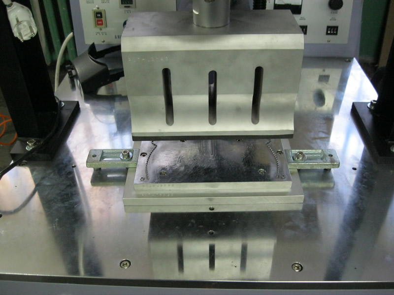

На форуме ребята умные сидят, спрошу, у кого есть какая информация по данной технологии?
Многое интересно, опыт работы с такими имею, настраивал, ремонтировал, но принцип подбора мощности излучателя, гребенок, формы гребенок мне до сих пор мало понятен.
К примеру мне не понятно, если взять большую гребенку как на фото, то какой излучатель, усилитель(бустер), какой блок подобрать нужно, какое предварительное усилие пневматического цилиндра должно быть, все такие разные аж жудко становится. Понятно что помощнее, но с дуру можно и ...

den_sibirskiy писал(а):Планы у меня грандозные, а ни хрена не понятно
А денеХ дофига?
den_sibirskiy писал(а):Понятно что помощнее, но с дуру можно и
Промышленные идут около 1-2квт. Делали сами на 60ватт, ничего не паяет.
den_sibirskiy писал(а):Многое интересно, опыт работы с такими имею, настраивал, ремонтировал, но принцип подбора мощности излучателя, гребенок, формы гребенок мне до сих пор мало понятен.
Есть российские производители, им писаешь техзадание, они подскажут :)

aftaev писал(а):Есть российские производители, им писаешь техзадание, они подскажут
Типо можно не заморачиваться пусть другие мучкаются?
aftaev писал(а):Промышленные идут около 1-2квт. Делали сами на 60ватт, ничего не паяет.
Я больше скажу, они и заводские еще не всегда паяют, та еще морока.
Как раз с двух киловатними и имел дело, а может и полутора киловатними, фиг знает,
блоки УЗС точно 2квт были. Китайцы на бустерах ни че не пишут, в этом тоже проблема.
aftaev писал(а):А денеХ дофига?
Думается если связаться с такой конторой точно обдерут, или просто запросят столько, что связываться не захочешь.
Китайскими еще можно как то обойтись, не дорогие попадаются эксземпляры, а вот европа все приплыл.

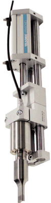

вот такую штуку точно можно и самому сделать, еще и не одну думаю

den_sibirskiy писал(а):вот такую штуку точно можно и самому сделать, еще и не одну думаю
Корпус, станину, пневматику сделать можно, а как на счет всего остального? :)

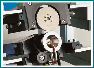

А вот судя по этим эксземплярам, есть еще какие то блоки непрерывного действия, я только кратковременного встречал.

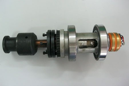

А почему им быть непрерывными? УЗ апараты многие работают очень долго. Коротко они работают потому как спаяли их выключили.
Есть непрерывная УЗ сварка и резка. Ролик катается и спаивает или режет.

Родоначальник этой технологии - фирма Branson. Поищите в гугле с фразой branson ultrasonics welder. У нас стоит старый Branson 800. Хорошо делает сварные герметичные швы, особенно на твердом пластике типа акрила. Пластик в шве плавится, а деталь чуть теплая. Сваривает за несколько секунд.
