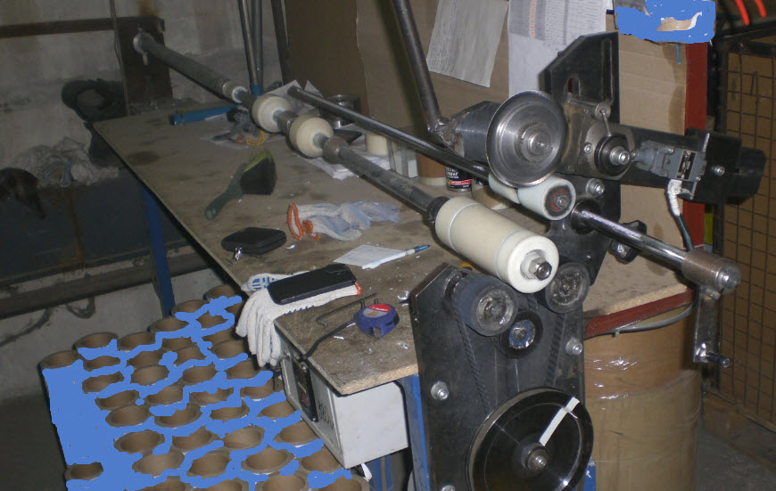

Станок для резки картонных гильз: Основная задача автоматизировать ручной труд, от станка требуется нарезать из заготовок длинна которых может достигать 2270мм. готовые размеры от 40 мм. до 1300 мм. с точностью 1 мм.

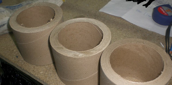

Обрабатываемые материалы:Заготовка представляет из себя картонную гильзу внутренним диаметром 76-76.6 мм. с толщиной стенки от 3 до 15 мм.
Чертежи, фото, видео станка: Фото одного из станков на работе.
Станок-2016-01-04_21-38-24.jpg (7448 просмотров) <a class='original' href='./download/file.php?id=67986&mode=view' target=_blank>Загрузить оригинал (104.44 КБ)</a>
Примеры изделий (фото):
Готовый размер_2016-01-04_21-47-11.jpg (7448 просмотров) <a class='original' href='./download/file.php?id=67987&mode=view' target=_blank>Загрузить оригинал (37.79 КБ)</a>

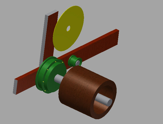

1-го января стал осваивать Inventor, поэтому извиняюсь за качество, рисую как могу, много необходимых элементов пока нет на схеме.
ст-2016-01-04_21-53-24.jpg (7448 просмотров) <a class='original' href='./download/file.php?id=67990&mode=view' target=_blank>Загрузить оригинал (73.16 КБ)</a>
Внутри гильзы (заготовки золотистого цвета) находится капролоновый ролик сходный внутреннему диаметру заготовки, который не даёт рвать картон когда стенка трубы прорезается дисковым ножом на рычаге. Усилие непосредственно на ноже, которое требуется для резки составляет от 25 до 35 кг. (тактильно пальцем замерял, сначала прорезал трубу нажав на место рычага где расположена точки оси на которой крутится нож, потом на весах давил до появления примерно одинаковой боли), то есть если необходимое усилие будет составлять 50 кг., его хватит с запасом.
Справа от профиля, к рычагу часть которого на рисунке висит в воздухе я буду прикреплять гайку в которую будет входить винт, через подшипник. К столу буду крепить ШД который будет в кронштейне, который будет через серьгу прикреплён к столу чтобы по мере воздействия на рычаг вся конструкция меняла свой угол. По сути у меня получится что в месте где будет гайка, мне нужно будет усилие в 50 кг., которое через рычаг будет передаваться на нож которые прорезает заготовку. Посмотрел в Darxstone и Duxe, самый дешёвая ШВП которой мне хватает выглядит так http://duxe.ru/product_info.php?cPath=5 ... cts_id=433
Вопрос #1: Правильно ли я понимаю, что мне нужен ШД на 25 кг./см. потому что шаг у винта 5 мм.? Это место с самым большим требуемым усилием, от всех остальных мест где будут установлены приводы усилие требуется меньше. Если правильно то как я понял мне тогда хватает Nemo 23 с усилием 28 кг/см или лучше взять Nemo 34 c усилием 35 кг/см потому что будет запас в 10 кг. и ШД будет работать не на пределе что уменьшит количество возможных проблем?
Вопрос #2: Как лучше брать драйверы, под каждый ШД или контроллеры типа этого http://duxe.ru/product_info.php?product ... 7407226002 ?
Вопрос #3: Насколько я понимаю импульсных БП мне понадобиться несколько (минимум 5 приводов) поэтому можно брать спокойно по 500 Ватт и уже по необходимости докупать?
Работать всё будет через Arduino Mega, потому что я полный ноль и это вариант с помощью которого я могу добиться работы станка на начальном этапе и по мере того как буду разбираться, смогу установить более профессиональный контроллер если он понадобится.

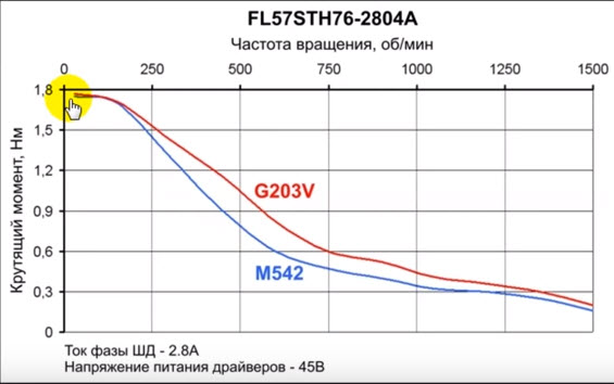

aftaev писал(а):Далее на пальцах: шаговик NEMA34 чем больше будет иметь момент, тем как правило больше индуктивность. Если на драйв подавать 24в, то NEMA 34 будет вращаться скажем до 250 об/мин, а если питать его 80в то будет вращаться до 400 об/мин. Но не нужно забывать что при 1об/мин шаговик будет иметь момент скажем 15кг, а при 250 об/мин уже 15 грамм :)
Несколько удивлён, смотрел график момента для FL57STH, с 0 до 250 оборотов падение было где-то ~15% и только потом катастрофически падал. Не думал, что на столько всё плохо. Или не правильно информацию понял.
2016-01-09_9-20-10.jpg (5688 просмотров) <a class='original' href='./download/file.php?id=68317&mode=view' target=_blank>Загрузить оригинал (35.73 КБ)</a>
Re: Втулкорез для картонных гильз
График какой то левоватый, видать кто то показывает разницу между двумя драйверами. Графики обычно не в об/мин, а в pps (шагах). Так как от дробления шагов картинка меняется.

aftaev писал(а):График какой то левоватый, видать кто то показывает разницу между двумя драйверами. Графики обычно не в об/мин, а в pps (шагах). Так как от дробления шагов картинка меняется.
График из видео время 15:20, но автор сам его взял неизвестно откуда и показывает его чтобы люди понимали, что при росте оборотов падает мощность.
http://www.youtube.com/watch?v=jdqazNb98d8

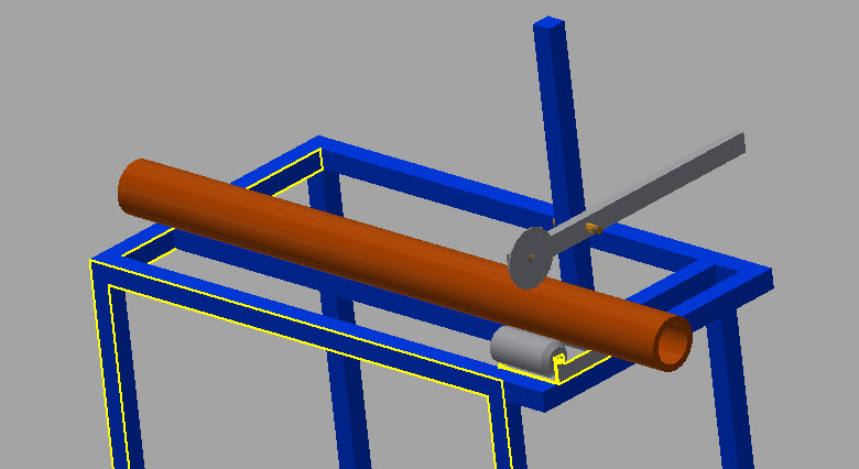

Посмотрите пожалуйста, может я слишком усложняю и можно как-то лучше реализовать идею. Это задняя часть станка в которую упирается заряженная в станок заготовка. Заготовка упирается в ролик и сразу насаживается на шипы, которые будут прокручивать заготовку. Само вращение будет происходить через ременную передачу, привод на маленьком зелённом ролике, который ремнём соединён с большим роликом. Чтобы заготовка не соскакивала с ролика, она будет фиксироваться дисковым ножом желтого цвета, который будет входить частично в заготовку на ~3-4 мм. (толщина стенки заготовки обычно около 12 мм.). Таким образом, контролируя перемещение портала с этим механизмом я могу контролировать длину с которой будут резаться необходимые размеры. Есть ещё другой вариант, заготовка заряжается в станок, и когда начинается процесс резки, заготовка каждый раз упирается в ограничитель размера, получается зажимается с двух сторон (первое на ролике, второе на ограничителе), тогда фиксирующий нож из рисунка будет лишним. Но плюс использования ножа в том, что в случае дальнейшей модернизации станка, с помощью ножа станок сам сможет заряжать заготовки в станок. То есть заготовку нужно будет вставить в станок, нож фиксирует её и затягивает до начального положения.
5-15-55.jpg (5649 просмотров) <a class='original' href='./download/file.php?id=68376&mode=view' target=_blank>Загрузить оригинал (34.35 КБ)</a>
