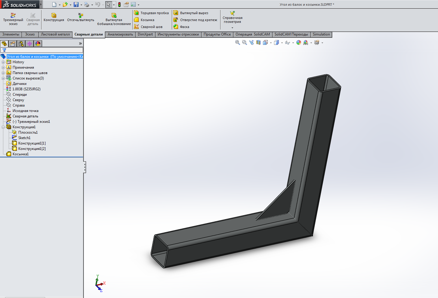

Помогите создать статический анализ простой конструкции - две балки под углом соединены + косынка приварена.
1.png (12524 просмотра) <a class='original' href='./download/file.php?id=67907&mode=view' target=_blank>Загрузить оригинал (212.67 КБ)</a>

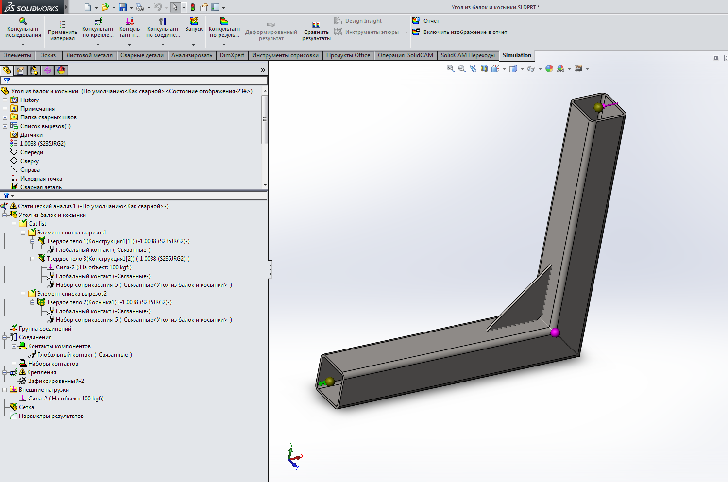

Никак не могу создать статический анализ - пишет ошибку "Модель не стабильна"
2.png (12524 просмотра) <a class='original' href='./download/file.php?id=67908&mode=view' target=_blank>Загрузить оригинал (333.07 КБ)</a>
Всю голову уже сломал - никак не получается. Если делать косынку как абсолютно жесткое тело или принимать в расчетах как балку - все отлично считает и показывает результаты вычислений. Но мне интересно именно посмотреть какие напряжения в косынке получаются.

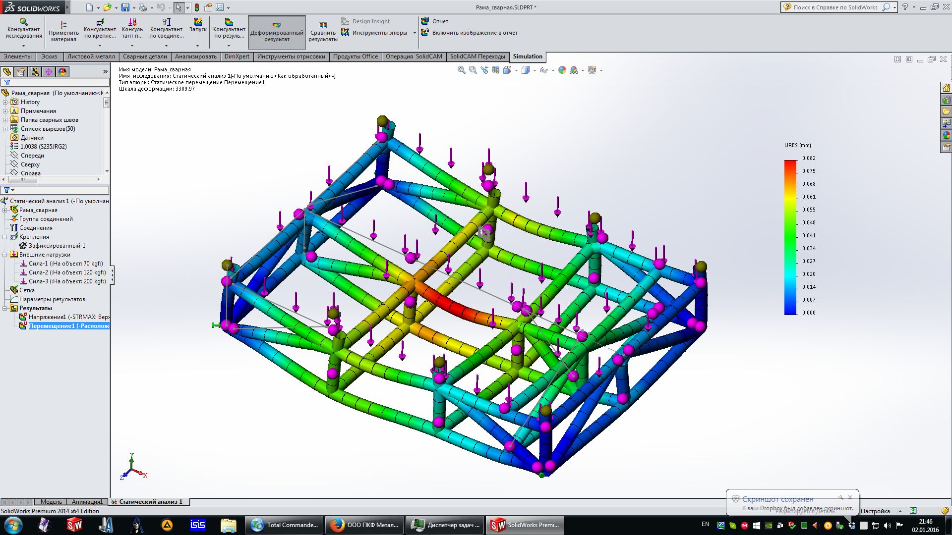

Эти видео я уже на несколько раз пересмотрел - там нет косынок. Если вместо косынки балку подставить - вообще проблем никаких, даже такие конструкции влегкую считаются:
Скриншот 2016-01-02 21.46.33.jpg (12519 просмотров) <a class='original' href='./download/file.php?id=67913&mode=view' target=_blank>Загрузить оригинал (312.29 КБ)</a>
А вот с косынками затык где-то :thinking:

Kopyloff писал(а):две балки под углом соединены + косынка приварена.
Kopyloff писал(а):пишет ошибку "Модель не стабильна"
Наложи сварной шов на трубу и косынку и будет всё хорошо! ;)

Сварной шов сделан уже. Пробовал всякие сварные швы - и вкруговую и прерывистые - не помогает.

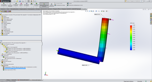

Разобрался. Надо было создать набор связанных контактов грани косынки и балки:
4.png (12459 просмотров) <a class='original' href='./download/file.php?id=67966&mode=view' target=_blank>Загрузить оригинал (363.95 КБ)</a>
5.png (12459 просмотров) <a class='original' href='./download/file.php?id=67967&mode=view' target=_blank>Загрузить оригинал (335.8 КБ)</a>
6.png (12459 просмотров) <a class='original' href='./download/file.php?id=67968&mode=view' target=_blank>Загрузить оригинал (335.8 КБ)</a>
Результаты:
+ без косынки
7.png (12459 просмотров) <a class='original' href='./download/file.php?id=67969&mode=view' target=_blank>Загрузить оригинал (329.69 КБ)</a>
+ с косынкой
8.png (12459 просмотров) <a class='original' href='./download/file.php?id=67970&mode=view' target=_blank>Загрузить оригинал (333.65 КБ)</a>
