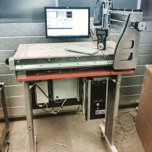

Вот сам ЧПУ на который ушел не один год на сборку в отсутствие времени ;)
12523192_10153938753169162_6216895988204673962_n.jpg (9212 просмотров) <a class='original' href='./download/file.php?id=68316&mode=view' target=_blank>Загрузить оригинал (51.78 КБ)</a>

В установленном виде. Ссылочку на видео кину позже как протестирую на ЧПУ работаспособность лазера.
20160108_133319.jpg (9150 просмотров) <a class='original' href='./download/file.php?id=68374&mode=view' target=_blank>Загрузить оригинал (1.74 МБ)</a>
20160108_115725.jpg (9150 просмотров) <a class='original' href='./download/file.php?id=68375&mode=view' target=_blank>Загрузить оригинал (1.63 МБ)</a>
