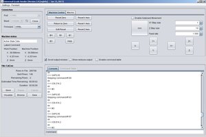

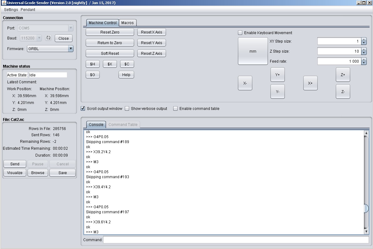

gekz писал(а):это скрин с ошибками
А эта ваша программа поддерживает задержку G4 P** в секундах или в миллисекундах?
Может она не обрабатывает 0.05 мсек?
Напишите код вручную
X0 Y0
M3 G4 P1
M5
Лазер должен включиться на 1 секунду, если ваш сендер работает в секундах.
Если он работает в миллисекундах, вы ничего не увидите.
X0 Y0
M3 G4 P1000
M5
Лазер должен включиться на 1 секунду, если ваш сендер работает в миллисекундах.
Только подложите под луч что-нибудь негорючее и не блестящее!
Попробуй в профиле поменять G4 на G04
