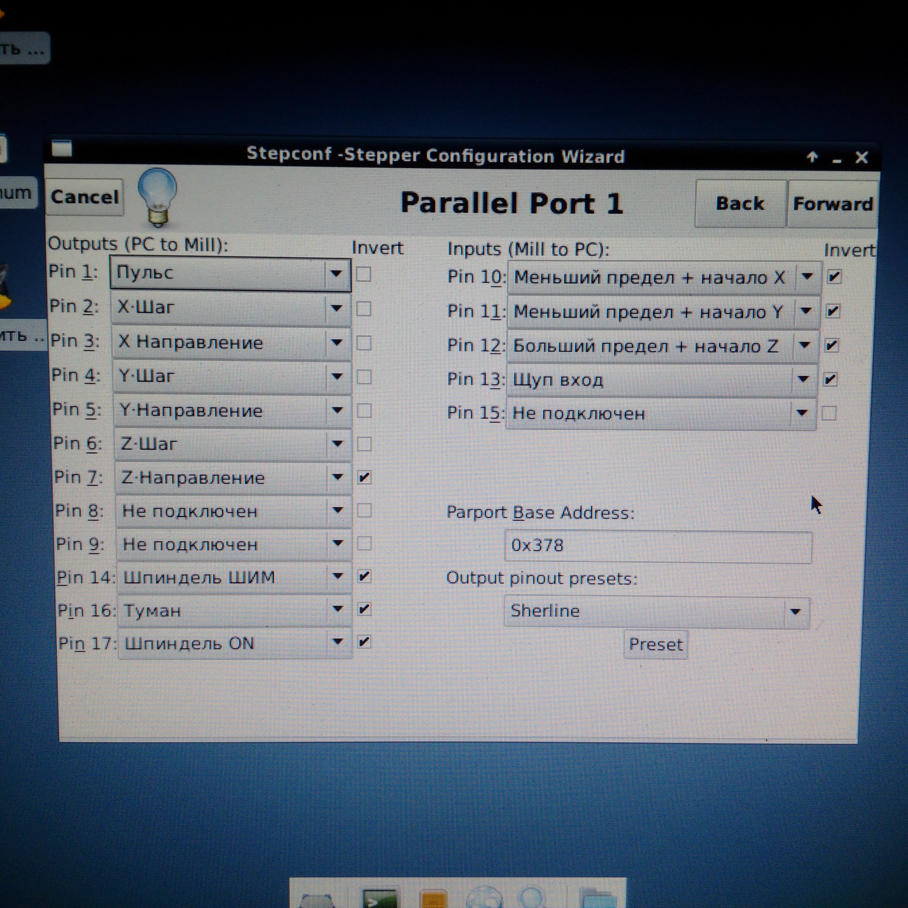

Может кому то пригодиться. Мой пример конфига для платы stepmaster под linuxcnc
Настройка пинов lpt порта. (4060 просмотров) <a class='original' href='./download/file.php?id=154578&mode=view' target=_blank>Загрузить оригинал (3.85 МБ)</a>
