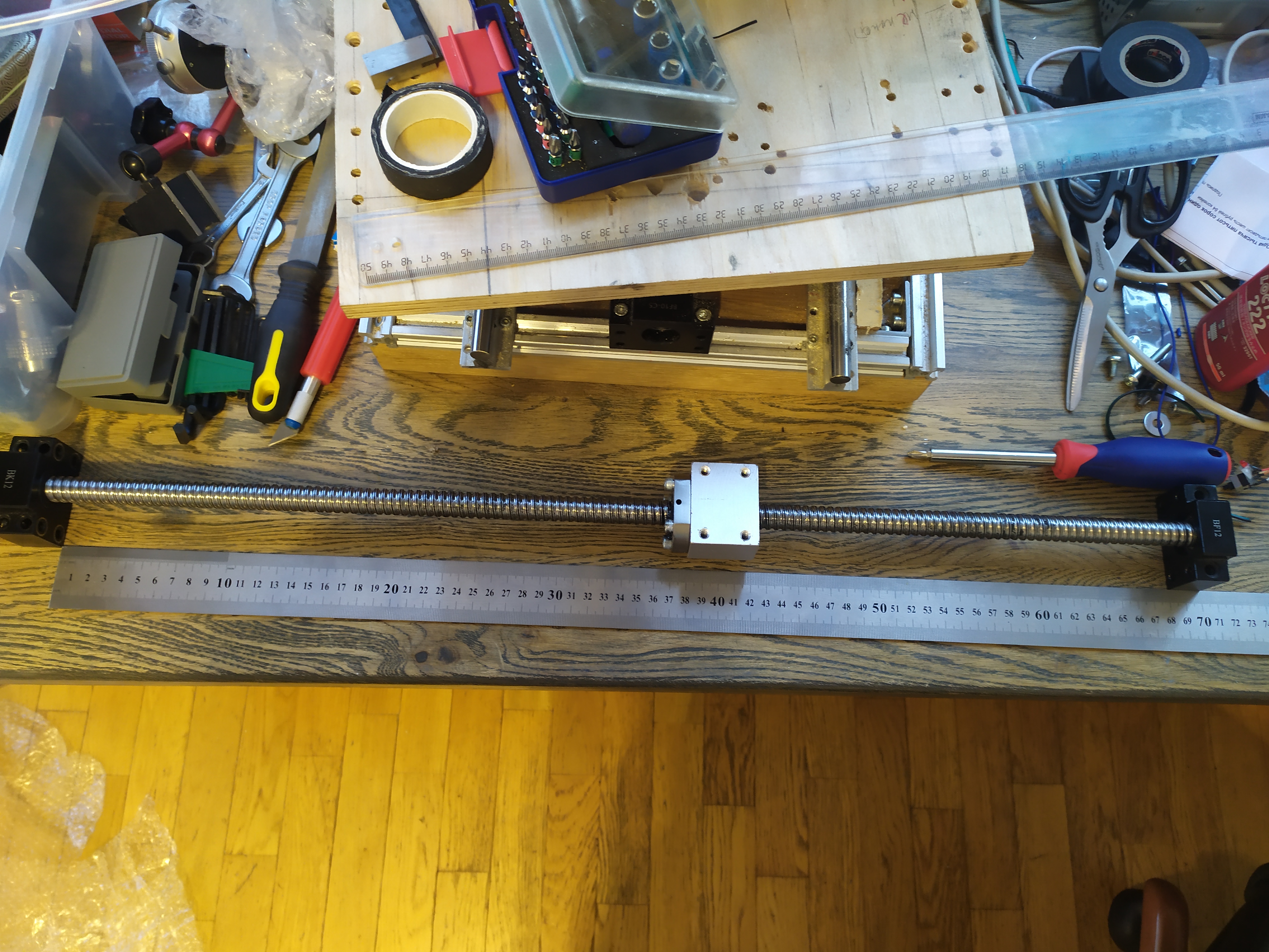

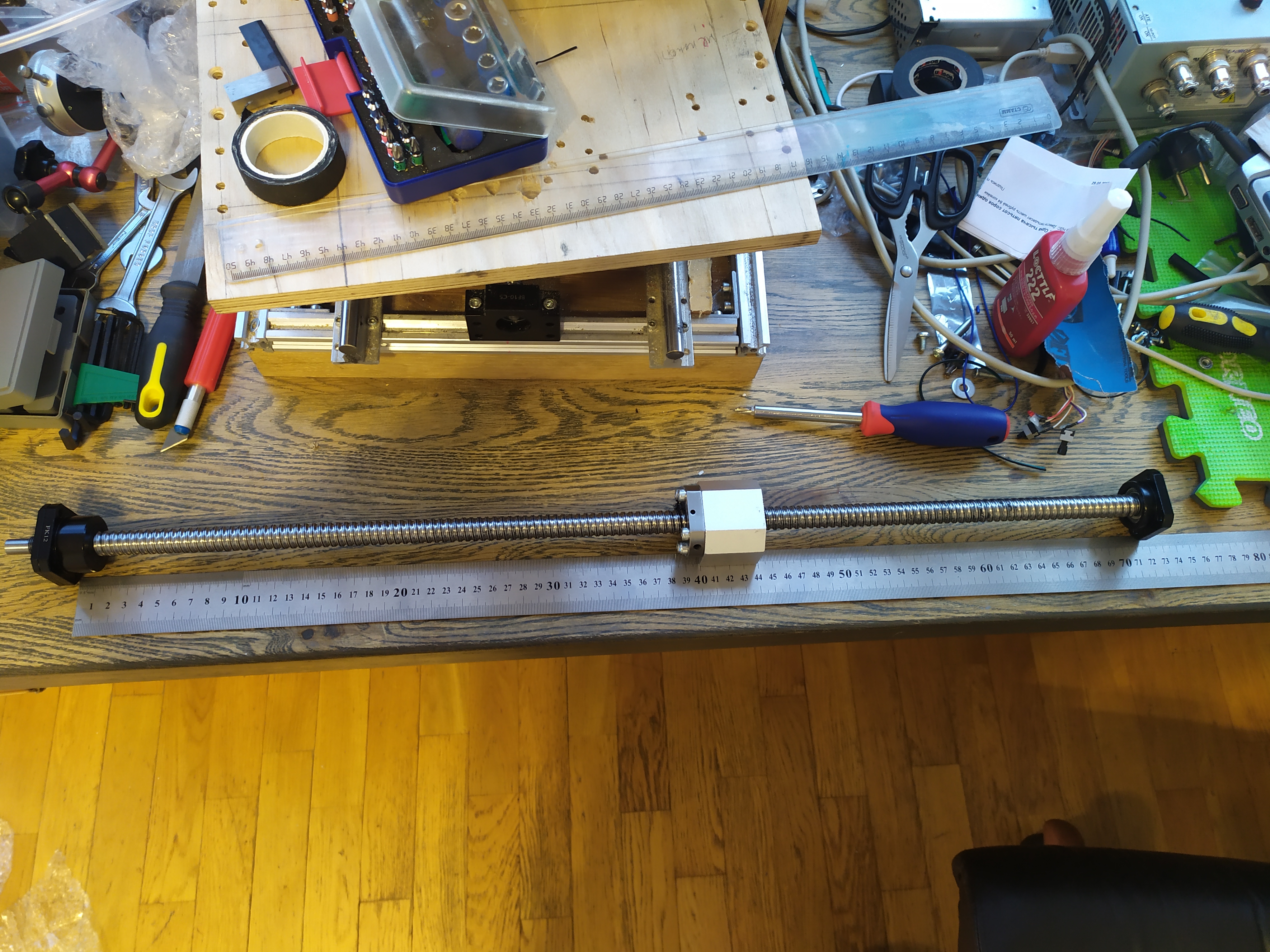

У кого в станке есть ШВП 1605 между FK12/FF12, подскажите пожалуйста длину ШВП и расстояние между опорами.
Надо срочно прикинуть, какое расстояние между опорами будет у ШВП 800мм, если опоры установлены впритык, то есть ШВП между ними не гуляет, обработка концов стандартная,чтобы профиль заказать, а опор таких нет под рукой, только BK/BF

daemon78 писал(а): У кого в станке есть ШВП 1605 между FK12/FF12, подскажите пожалуйста длину ШВП и расстояние между опорами.
Если у кого то будет такая же задача, по быстрому прикинуть размеры, то внизу фото для ШВП 1605 - 750мм со стандартной обработкой концов. Для FK12/FF12 - 710 мм
Для BK12/BF12 - 682 мм

daemon78 писал(а):Если у кого то будет такая же задача, по быстрому прикинуть размеры, то внизу фото для ШВП 1605 - 750мм со стандартной обработкой концов.
Если не затруднит, добавь показания линейки цыфирями, а то с фотки читать не очень удобно.

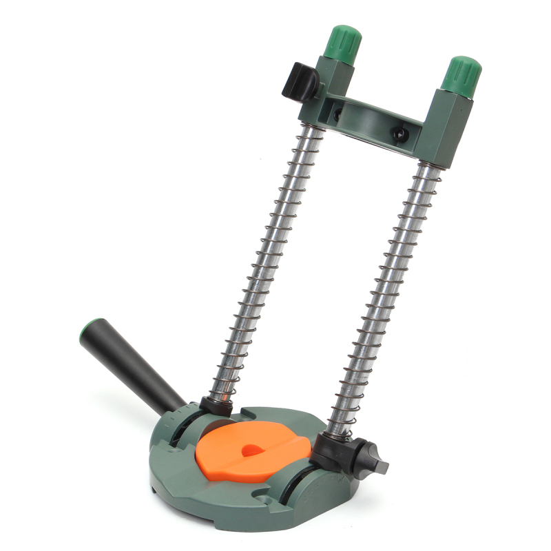

daemon78 писал(а):Хотел спросить, а в домашних условиях (дрель, шуруповерт) реально просверлить отверстия в трех миллиметровой стали?
Я в хозяйстве пользуюсь вот такой приспособой:
Держатель.jpg (1604 просмотра) <a class='original' href='./download/file.php?id=164802&sid=afe595eea256bd53add54ec026b14ade&mode=view' target=_blank>Загрузить оригинал (151.77 КБ)</a>
очень удобно выдерживать вертикаль и, если понадобится, сверлить под углом...
https://vk.com/rom327

Rom327 писал(а):Если не затруднит, добавь показания линейки цыфирями, а то с фотки читать не очень удобно.
Готово.
Rom327 писал(а):Я в хозяйстве пользуюсь вот такой приспособой:
Ага, у меня есть примерно такая же штуковина для дрели. Но вот возьмет ли дрель сталь 3мм? Если возьмет, то что за сверло для этого нужно?

daemon78 писал(а):Но вот возьмет ли дрель сталь 3мм?
Почему нет? Для эпизодических работ пойдет любое сверло по металлу из быстрореза, кроме откровенной "китайщины". Масло (практически любое) и не очень высокие обороты и все просверлится.
Сообщения: 3310
daemon78 писал(а): Но вот возьмет ли дрель сталь 3мм? Если возьмет, то что за сверло для этого нужно?
Я беру HSS сверла Бош (не реклама). У них на обороте упаковки звездочками обозначена твердость HSS-R, HSS-G, HSS-Co (кобальт), HSS-Ti (титан). Так вот HSS-R - откровенное "гуано", HSS-G так себе для быта сойдет, но не для построения станка. На титан меня жаба задушила, а кобальтовыми я в проф.трубе 80х80 толщиной 8мм 16 отверсий просверлил в легкую и даже не "село". В прошлом году проф.листы к уголкам 3мм крепил, отверсий каких 200 одним сверлом и дрелью и все путем. Главное не перегревать оборотами и ВД-кой пшикать или маслица капать.
