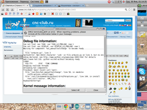

Сейчас пытаюсь написать новый скрипт на питоне, чтоб создать компоненты(для начала один), которые отображались бы в емс, и чтоб их можно было кинуть на экран.
пробую как написано здесь: ЧПУ пульты #802 ЕМС выкидывает ошибку.
Прошу помочь ГУРУ питона и объяснить, как создать компонент для ЕМС в питоне???

Re: ЧПУ пульты
Сообщение Тима »
На твой скрипт пишет так:
Снимок.png (3113 просмотров) <a class='original' href='./download/file.php?id=11287&sid=8b1414b1f234094c723d524c0a32566e&mode=view' target=_blank>Загрузить оригинал (395.34 КБ)</a>
Почему-то скопировать текст не получается

Re: ЧПУ пульты
Надо вверху файла написать: # -*- coding: utf8 -*-
Это все из-за русских буков в файле.

Re: ЧПУ пульты
Сообщение Тима »
Теперь так:
Debug file information:
Can not find -sec TASK -var TASK_LD_PRELOAD -num 1
Can not find -sec DISPLAY -var DISPLAY_LD_PRELOAD -num 1
Waiting for component 'arduino' to become ready.............................................................................................................................................................................................................................................................................................................
мой-станок.hal:101: python exited without becoming ready
Stopping realtime threads
RTAPI: ERROR: could not open shared memory (errno=2)
/usr/bin/emc: строка 412: 12920 Ошибка сегментирования                   $HALCMD stop
Unloading hal components
/usr/bin/emc: строка 412: 12929 Ошибка сегментирования                   $HALCMD unload all
Дорогу осилит идущий!
