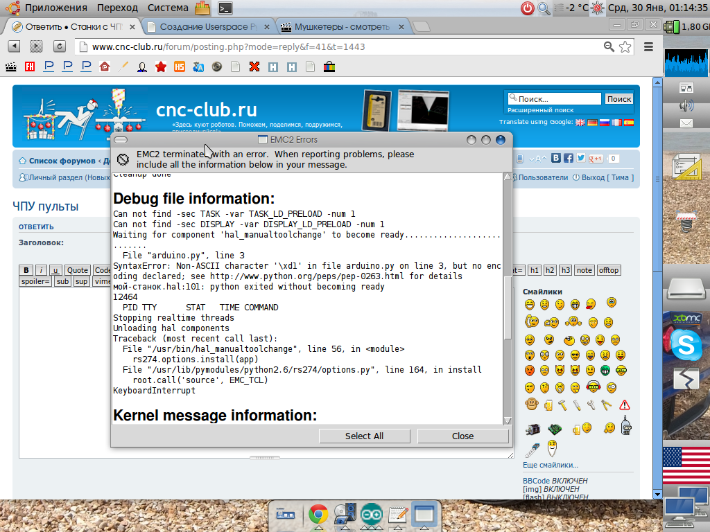

Сейчас пытаюсь написать новый скрипт на питоне, чтоб создать компоненты(для начала один), которые отображались бы в емс, и чтоб их можно было кинуть на экран.
пробую как написано здесь: ЧПУ пульты #802 ЕМС выкидывает ошибку.
Прошу помочь ГУРУ питона и объяснить, как создать компонент для ЕМС в питоне???

Re: ЧПУ пульты
Ошибку в студию!
Возьми как пример:
#!/usr/bin/python
import hal, time
h = hal.component("passthrough")  # создаем компонент
h.newpin("in", hal.HAL_FLOAT, hal.HAL_IN) # добавляем к нему пины
h.newpin("out", hal.HAL_FLOAT, hal.HAL_OUT) # и еще 1 пин
h.ready() # говорим, что компонент готов
try: # основной  цикл
    while 1: # бесконечный цикл до ошибки
        time.sleep(1) #  ждем 1 сек (можно меньше)
        h['out'] = h['in']  #  назначаем значения пинов
except KeyboardInterrupt:  #  обработка исключений
    raise SystemExit
Все отсюда : http://www.linuxcnc.org/docs/2.4/html/h ... odule.html

Re: ЧПУ пульты
Сообщение Тима »
На твой скрипт пишет так:
Снимок.png (3121 просмотр) <a class='original' href='./download/file.php?id=11287&sid=664e8656e0de287969a8a789cf11bd1f&mode=view' target=_blank>Загрузить оригинал (395.34 КБ)</a>
Почему-то скопировать текст не получается
Дорогу осилит идущий!

Re: ЧПУ пульты
Надо вверху файла написать: # -*- coding: utf8 -*-
Это все из-за русских буков в файле.

Re: ЧПУ пульты
Сообщение Тима »
Теперь так:
Debug file information:
Can not find -sec TASK -var TASK_LD_PRELOAD -num 1
Can not find -sec DISPLAY -var DISPLAY_LD_PRELOAD -num 1
Waiting for component 'arduino' to become ready.............................................................................................................................................................................................................................................................................................................
мой-станок.hal:101: python exited without becoming ready
Stopping realtime threads
RTAPI: ERROR: could not open shared memory (errno=2)
/usr/bin/emc: строка 412: 12920 Ошибка сегментирования                   $HALCMD stop
Unloading hal components
/usr/bin/emc: строка 412: 12929 Ошибка сегментирования                   $HALCMD unload all
