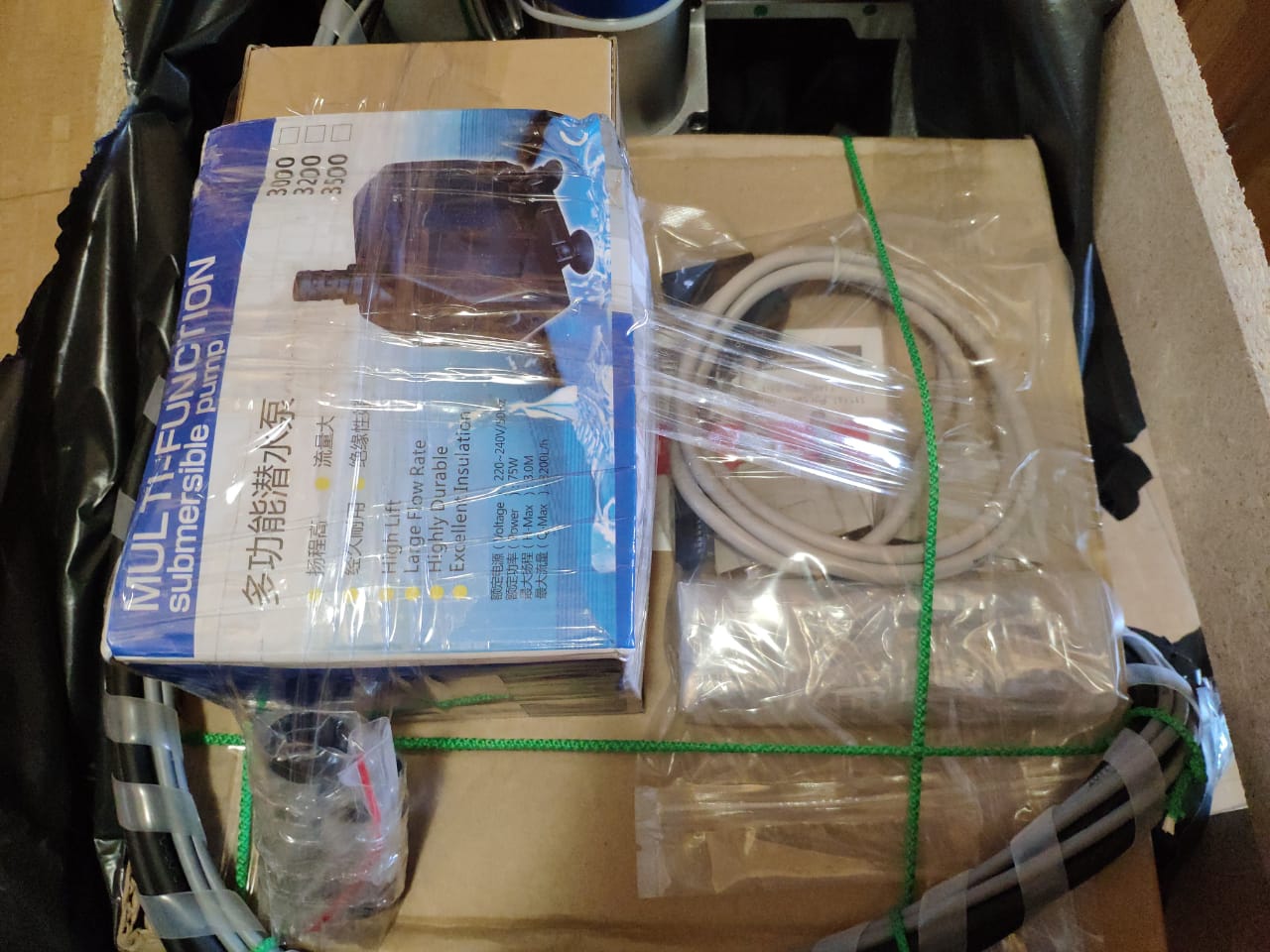

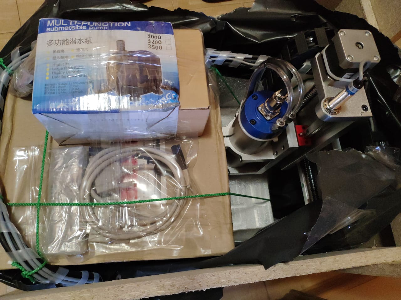

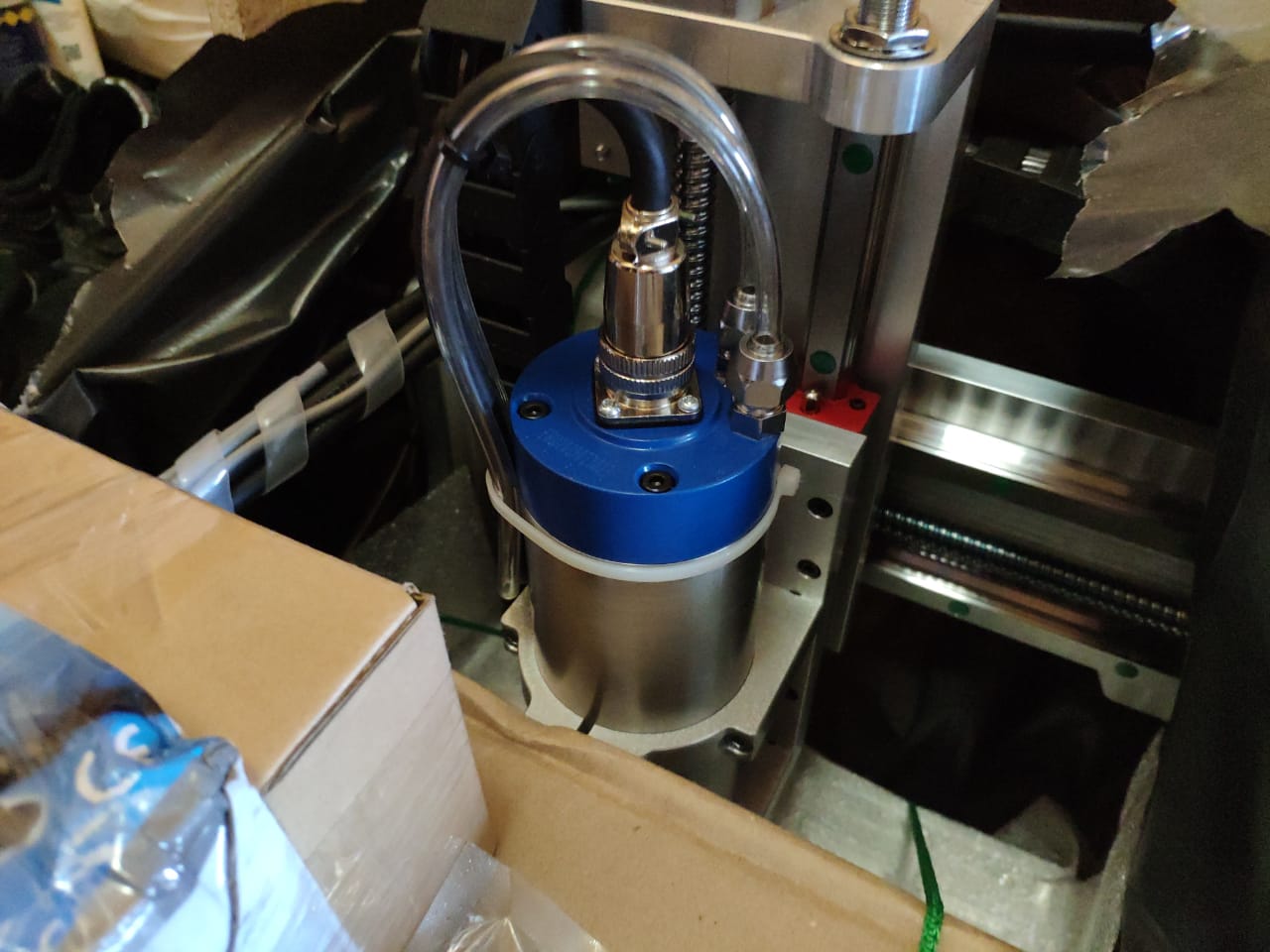

Итак, вес 56 кг, Деловые Линии привезли на дом, все отлично.
Начало распаковки, развинтил обрешётку:
IMG-20191220-WA0002.jpg (4220 просмотров) <a class='original' href='./download/file.php?id=173674&mode=view' target=_blank>Загрузить оригинал (106.28 КБ)</a>
IMG-20191220-WA0001.jpg (4220 просмотров) <a class='original' href='./download/file.php?id=173675&mode=view' target=_blank>Загрузить оригинал (153.14 КБ)</a>
IMG-20191220-WA0000.jpg (4220 просмотров) <a class='original' href='./download/file.php?id=173676&mode=view' target=_blank>Загрузить оригинал (149.34 КБ)</a>

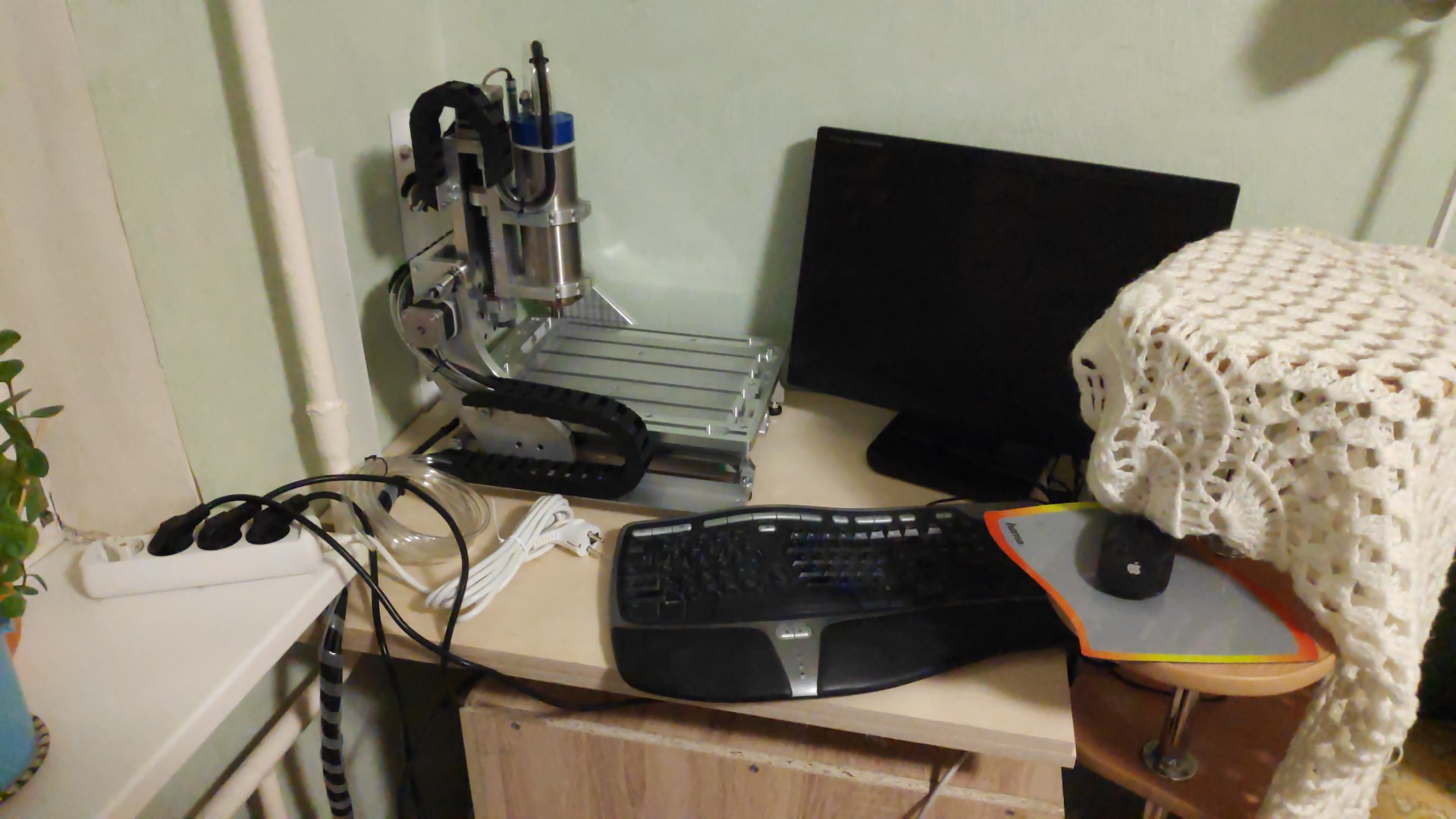

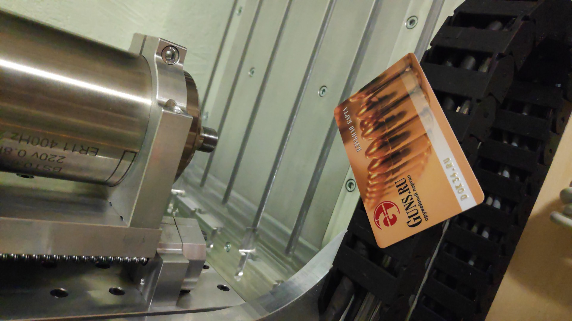

Далее я много суетился и переспрашивал у Наиля и в инете :)
Вот самодельный столик 30мм фанера, под ним тумбочка с парой хитростей. Управляющий шкаф пока стоит на полу рядом, но хочу укрепить на стену чуть выше, а комп mini-ITX , под стол загоню видимо. Там же канистра прямоугольная для охлаждения, жидкость на основе глицерина, Зелёная :)
Очень возможно вместо этого монитора возьму тачскрин, очень соблазнительно :)
На стене закреплю, и будет ещё красивее :)
Ещё планирую как минимум экран-ширмочку, или в идеале короб с прозрачной стенкой. Комната жилая, бабушка живёт, во избежание недовольства хм, лучше спрячу :)
IMG_20191220_073020.jpg (4220 просмотров) <a class='original' href='./download/file.php?id=173677&mode=view' target=_blank>Загрузить оригинал (972.16 КБ)</a>
IMG_20191220_073032.jpg (4220 просмотров) <a class='original' href='./download/file.php?id=173679&mode=view' target=_blank>Загрузить оригинал (990.04 КБ)</a>
IMG_20191220_073138.jpg (4220 просмотров) <a class='original' href='./download/file.php?id=173678&mode=view' target=_blank>Загрузить оригинал (970.97 КБ)</a>
Карточка моя с Ганзы, означает мой рабочий ник и доменное имя сайта :)

Grommy писал(а):Ещё планирую как минимум экран-ширмочку, или в идеале короб с прозрачной стенкой.
Посмотрите на мой станок, И сделайте подобный короб.
Стружка не будет разлетаться, ну и будет немного изолировать шум.

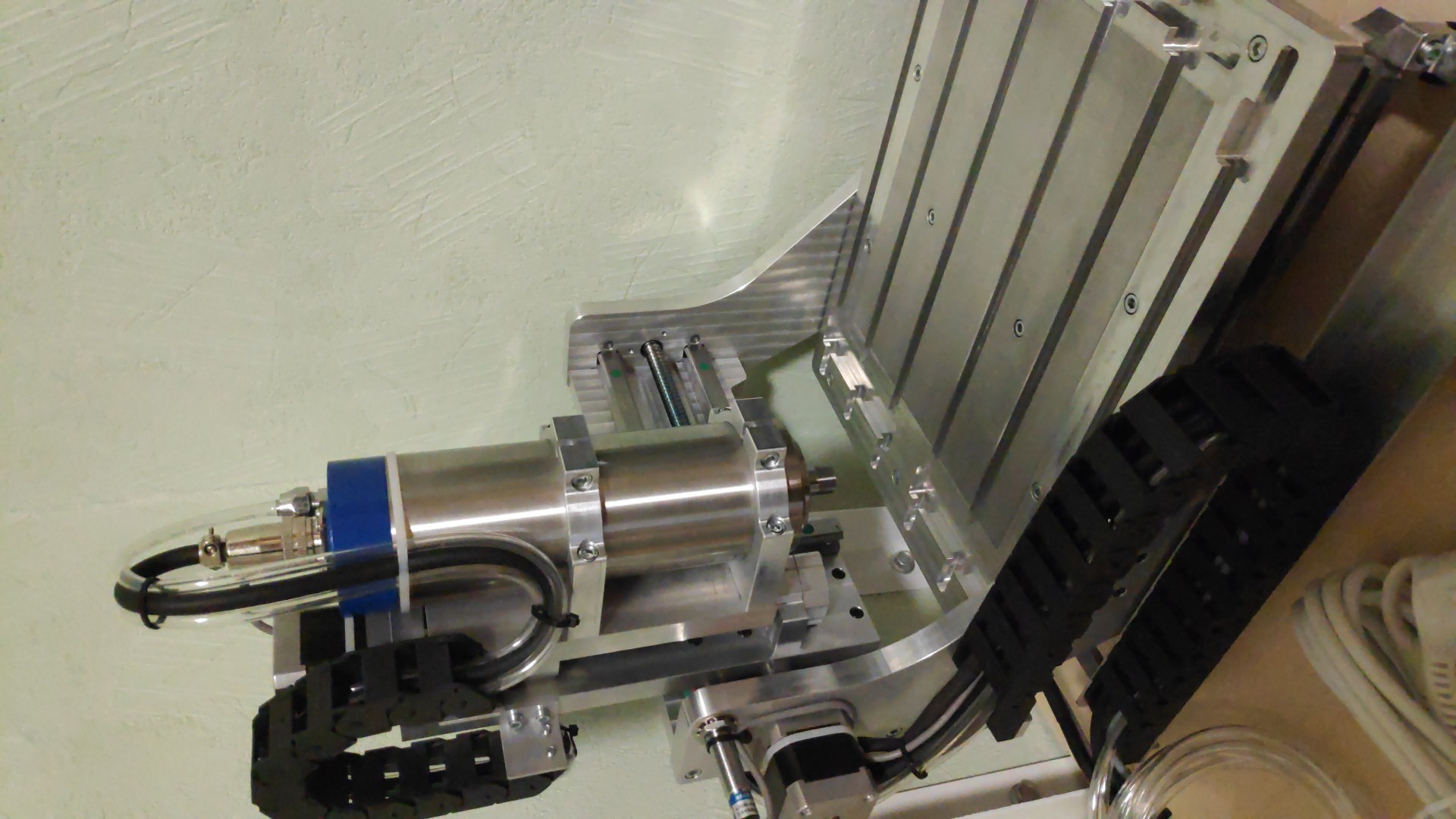

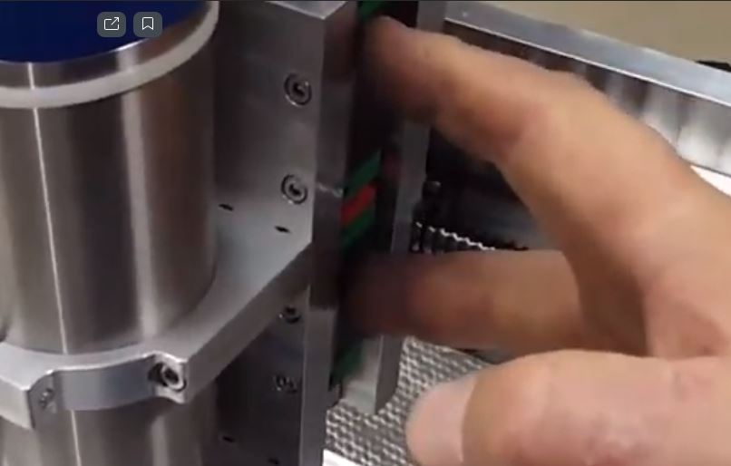

А как там оси идут? Можна пару фоток?
По Z - одна рельса и 2 каретки, по У видно 2 рельсы и 2 каретки (на каждой по одной).
Оо Х вижу - 2 рельсы, а кареток не понятно - 2, или 4?
Ну и по ШВП возле каждой.

xenon-alien писал(а):А как там оси идут? Можна пару фоток?
Посмотрите видео на канале автора, возможно, увидите там ответы:
https://www.youtube.com/watch?v=HlGBygXivAc&t=848s
https://www.youtube.com/watch?v=hOVtsxdXMJ0
Re: Наборы "Вектроник" для самостоятельной сборки ЧПУ станка
StavRos писал(а):Посмотрите видео на канале автора
Дважды пересмотрел видео ещё до написания предыдущего поста и ось Х тайна, как и Z с одной рельсой...
Написал, что бы точно узнать - уточнить.
Так что вы ссылками на теж же видео, что и при первой публикации (которые уже видел) - ничем не помогли...
Ответы то я слышал, но хотелось и визуально убедится, что "по каждой оси по 2 каретки" Тем боле, что рельс 15..
блин реально одна каретка на Z это жесть.

Посмотрев видео с канала и фото от Grommy, я вот лично увидел, что: по Z - 1 рельса и 2 каретки, по Y - 2 рельсы с 1 кареткой на каждой, по X - 2 рельсы с 2мя каретками на каждой (оси привык обзывать так: Х - по ней ездит каретка с осью Z; Y - самая длинная ось). Могу ошибаться, хозяин станка или автор поправят, если что.

frezeryga писал(а):блин реально одна каретка на Z это жесть
Каретки две. Рельса одна :)
осьZ-2каретки.JPG (4010 просмотров) <a class='original' href='./download/file.php?id=173796&mode=view' target=_blank>Загрузить оригинал (38.73 КБ)</a>
обезменить надо тогда станет ясно насколько это печально.

frezeryga писал(а): блин реально одна каретка на Z это жесть.
Ерунда. Даже одна каретка на рельс - вполне рабочее решение, сам такое (для себя) делал http://www.cnc-club.ru/forum/viewtopic. ... 20#p374920. А уж один рельс с двумя каретками на ось - такое даже в документации SKF для своих кареток указывается как штатное решение.
frezeryga писал(а):обезменить надо тогда станет ясно насколько это печально.
a321 писал(а):Награды:
сразу и вне конкурса золотую медаль (ряженка) - Фрезеряге за непревзойденную жесткость станков его изготовления и неисчерпаемый источник позитива и конструктива в критике.
С Вашей же стороны, тов. Фрезеряга, кроме холивара о жесткости, ничего конкретного так и не родилось в http://www.cnc-club.ru/forum/viewtopic. ... 21#p374921.
И Наиль вполне авторитетный поставщик и изготовитель, нет оснований не доверять его решениям.

Здравствуйте Уважаемые форумчане!
Очень рад, что моя продукция вызывает дискуссию, если о тебе говорят, значит ты жив:-) Спасибо!
Целью этого проекта, было сделать станок с максимальным рабочим полем, с минимальными габаритами. Изначально сам скептически относился к такому решению ибо помню сказку про шкуру и семь шапок, но как говорится клиент всегда прав.И вот на моё удивление и удивление клиента и в отличии от сказки, "шапка" получился большой и достаточно "теплой", для точного, изготовления деталей ваших проектов.
На каждой из осей использовал по 2 каретки, по осям X и Y по два рельса, по оси Z одна рельса. Этот станок не для тяжелых, промышленных работ, а сделан именно в расчете, своей компактностью вписаться в небольшую мастерскую.
Для тяжелых работ - в процессе проект РПТ из тяжелого профиля https://www.youtube.com/channel/UC0PC4e ... subscriber
Вот тут будет не початый край, где можно разгуляться с безменом и помериться ... силами
