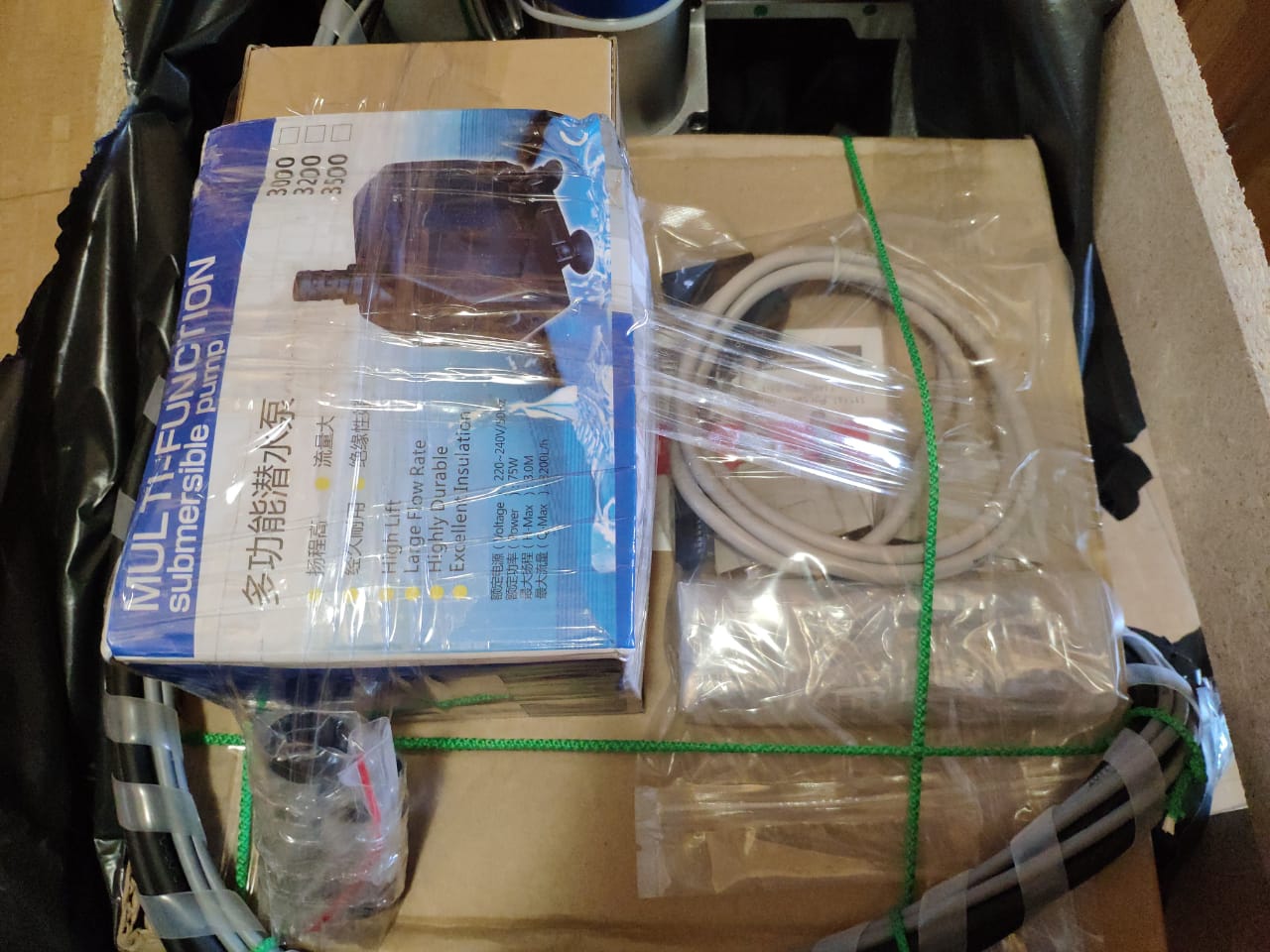

Итак, вес 56 кг, Деловые Линии привезли на дом, все отлично.
Начало распаковки, развинтил обрешётку:

Далее я много суетился и переспрашивал у Наиля и в инете :)
Вот самодельный столик 30мм фанера, под ним тумбочка с парой хитростей. Управляющий шкаф пока стоит на полу рядом, но хочу укрепить на стену чуть выше, а комп mini-ITX , под стол загоню видимо. Там же канистра прямоугольная для охлаждения, жидкость на основе глицерина, Зелёная :)
Очень возможно вместо этого монитора возьму тачскрин, очень соблазнительно :)
На стене закреплю, и будет ещё красивее :)
Ещё планирую как минимум экран-ширмочку, или в идеале короб с прозрачной стенкой. Комната жилая, бабушка живёт, во избежание недовольства хм, лучше спрячу :)
IMG_20191220_073020.jpg (4068 просмотров) <a class='original' href='./download/file.php?id=173677&mode=view' target=_blank>Загрузить оригинал (972.16 КБ)</a>
IMG_20191220_073032.jpg (4068 просмотров) <a class='original' href='./download/file.php?id=173679&mode=view' target=_blank>Загрузить оригинал (990.04 КБ)</a>
IMG_20191220_073138.jpg (4068 просмотров) <a class='original' href='./download/file.php?id=173678&mode=view' target=_blank>Загрузить оригинал (970.97 КБ)</a>
Карточка моя с Ганзы, означает мой рабочий ник и доменное имя сайта :)
