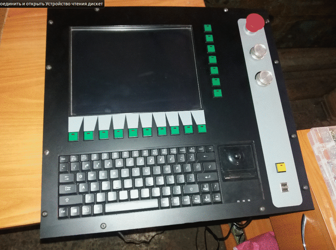

один из аксакалов форума упрекал WL в "не_совмещенности" железных кнопок и софтовых.
попытался учесть это с 12" монитором ...
Выделение_210.png (6238 просмотров) <a class='original' href='./download/file.php?id=158208&mode=view' target=_blank>Загрузить оригинал (309.39 КБ)</a>

А почему не взять другие кнопки, которые позволят расстояние между ними сократить?

для gmoccapy решил на будущее просто уменьшить количество горизонтальных
кнопок до 8.
под еще меньший экран gmoccapy уже неудобен
UAVpilot писал(а):А почему не взять другие кнопки, которые позволят расстояние между ними сократить?
какие например ? (со своим корпусом,квадратные)
Re: MyGUI
Переключатели от механических клавиатур оптимизированы под установку впритык, можно на них смотреть... Да, под пайку на текстолит, но можно даже плату не делать. Нарезать на квадраты фольгу на текстолите да отверстий насверлить. Кнопки для щитовой установки явно не для этих задач...

nkp писал(а):какие например ? (со своим корпусом,квадратные)
Размер между центрами кнопок какой? Ну или размер самих кнопок?
Re: MyGUI
Уже сам посчитал. :) Думаю такие тебе подойдут: https://www.aliexpress.com/item/24V-16m ... 24879.html
у них габаритные размеры 18x18мм. Есть ещё прямоугольные 24х18мм - тоже поместятся, если вплотную поставить.
